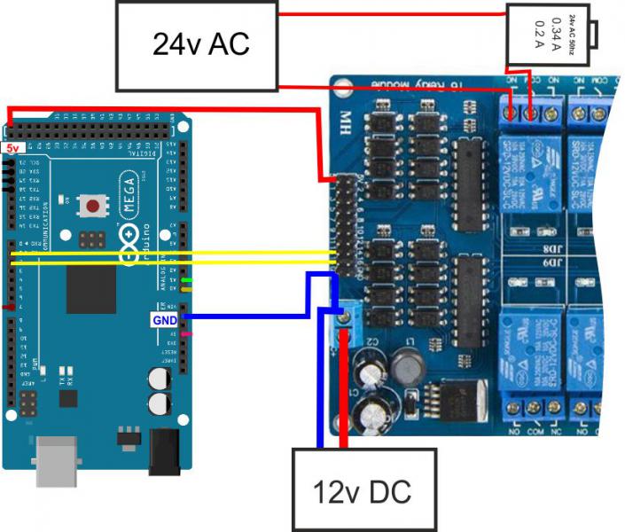

Собственно имеем ардуино мегу управляющую 24-мя релюшками на шестнадцати-канальном и двух по четыре модулях, синенькие такие с али, на 12 вольт, к каждой релюхе подключены по три электромагнитных клапана 24v AC.  земли у ардуино и релюх объединены, питание на реле от 12 вольтового бп, ардуино от понижайющего на 16-ти канальном модуле.
В предыдущей генерации устройства было по 1-му э/м клапану на релюху и все работало отлично, но теперь мега периодически отказывается переваривать одновременное отключение сразу трех клапанов и зависает.
Судя по гуглу проблема распространенная и нужно ставить варистор параллельно электромагнитным клапанам.
Но что-то я не смог найти а как именно подобрать нужный номинал.
В соседней теме есть такая схема:
вроде 430 вольт варистор но непонятно может это не мой случай, у меня все-таки  бп на 24 вольта
С другой стороны, разобрал подобное заводское устройство, но там случай несколько иной и там вместо релюх - симисторы и никаких варисторов на каждый клапан да и вообще вроде ничего подобного,  но сам контроллер питается от того же бп 24ac что и эти клапаны и вот у него по входу стоит  такой защитный варистор vdr-14d560 на 56 вольт, опять же непонятно, мне же не на вход питания.
Внимание вопрос!
Как понять какой номинал нужно брать?
430 vs 56, а там и другие параметры ведь еще есть)
Клапан такой: 24v ac, 0.34 A на запуск и 0.2 удержание

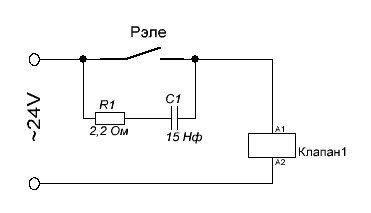

anatoli_nik
Зарегистрирован: 17.01.2019
Очень напоминает встряхиватель рукавного фильтра......
Нужна снабберная цепочка (резистор и конденсатор последовательно).
Я такое делал на 25 клапанов, только матрицей 5*5, так всего 10 релюшек, все равно по одному срабатывают, и проводов тянуть меньше (10 вместо 26).

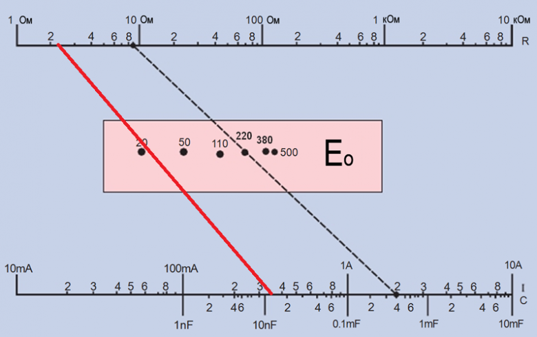

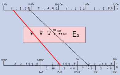

anatoli_nik
Снаббер
Выбрано по этой номограмме (красная линия):
ua6em
ua6em аватар
Зарегистрирован: 17.08.2016
vanila пишет:
rkit пишет:
Вырос соленоида шунтируют диодом. И то это не нужно в случае реле, если не разводить прибор как идиот.
Соленоид - 24v AC
для переменки - снаббер, анатоль опередил

vanila
Зарегистрирован: 25.08.2015
rkit пишет:
Сверху картинка с мегой, это как идиот или не очень? ))

Выходит что именно схема anatoli_nik #26 - то что доктор прописал.
С номиналами понятно теперь другой вопрос, на сколько вольт кондер и сколько ватт резистор))
Конденсатор, ладно, вольт на 50, а резистор на 1 ватт подойдет?

vanila
Гриша пишет:
vanila пишет:
и вообще, повторите, какие номиналы используете
2,2 ом и 15 Нф
Как anatoli_nik #26 предложил, я собственно пока ничего не использую
