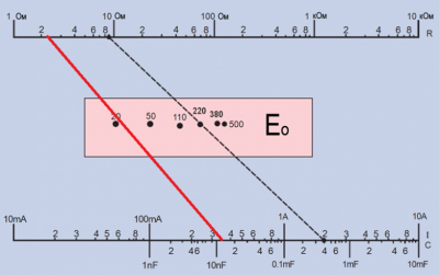

На реле которое насосом управляет, тоже наверное лишним не будет.
Насос на один коловатт, 220 вольт
по аналогии с предыдущим
конденсатор 0.4Mф? и гденито 400 вольт
резистор 9 ом, а сколько ватт?
anatoli_nik
Зарегистрирован: 17.01.2019
0,033мкФ
резистор 33 Ом 1 Ватт будет достаточно
