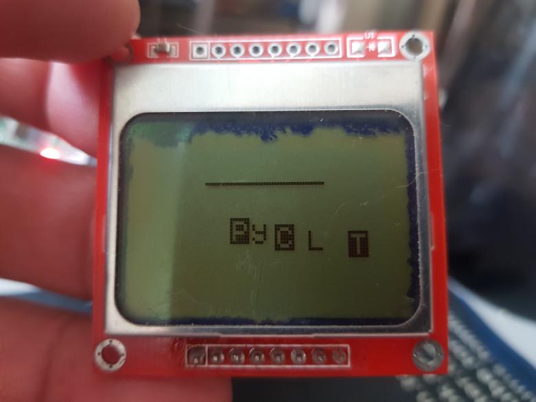

Народ, я тут с этим дисплейчиком поигрался немного.. завел (правда я веселюсь по панково - на stm32 asm)...
ну так вот - а кто нить находил инфу по 20L16S1Y - это м\с в которой типа китайские шрифты зашиты...
ее перезаписывать можно или она однократка ? что то вообще не смог никакой даташит на нее найти :-(((
p.s. кстати, у кого были трудности с выводом в знакоместо 6х6 ? если что есть драйвер быстрого вывода спрайтов до 8х8 с попиксельным заданием координат...

при пересечении символом границы байта будет в два раза больше операций записи.. то есть если символ выводить в пределах байт-строки то для символа 8х8 будет 8 чтений\записи в память, а если символ идет между байт-строками - то 16 чтений\записи... никаких попиксельных рисований символа нет (так что процедура работает очень быстро).. один недостаток - процедура требует буфера в озу...
вот например вывод символов по всякому сдвинутых с точностью до пиксела на lcd5110 (pcd8544).. дисплей по бокам контужен немного, не обращайте внимания, судьба у него такая, на фото просто возможности драйвера по выводу символов
кстати на 20L16S1Y нашел даташит.. похоже записываться она не умеет :-(

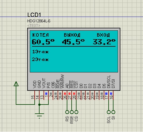

Добрый день
Решил собрать одну приблуду, прикупил для этого дела на wiki-arduino дисплей LCM12864J-1 ver 1.4
проблема возникла сразу, не хочет заводиться по SPI , проверил другой дисплей того же типа на том-же контроллере, всё нормально работает, но тот дисплей уже занят.
Так вот сама проблема в том, что со стороны деталей этот выглядит совсем по другому, ТП wiki-arduino молчат.
фото обратной стороны (с лицевой они одинаковые) дисплея и схема подключения ниже.
Что не так делаю, или дисплей труп.
Скажу сразу, по паралельному подключать не вариант.
А ты уверен, что он на контроллере 7920? Они еще на другом контроллере бывают (KS0108), там SPI нет.
Вопщем, если у экранчика нет ноги PSB, то я тебя поздравля
как это узнать то, ноги не подписаны
Первая же ссылка в гуголе, если искать по "lcm12864j-1"
https://aliexpress.ru/item/1809317499.html
говорит о том, как тебе не повезло
Ладно, не повезло...
другой вопрос, ссылку на схему подключения и описание библиотеки не дадите, попробую другое собрать.
или доп модуль есть?
Не дам, я на этом контроллере дисплеи не покупал и не подключал. Напиши тому, кто тебе его продал.
Понятно, ну кто продавал молчат, магазин вроде хороший был...
