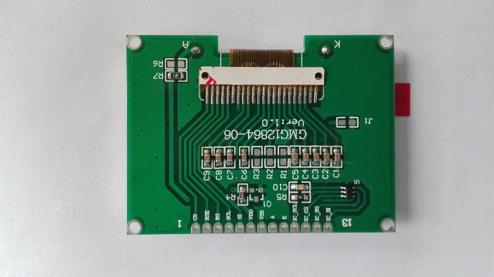

Помогите подключить дисплей на ST7565R
Брал тут https://ru.aliexpress.com/item/12864-06D-12864-LCD-module-COG-with-Chinese-font-dot-matrix-screen-SPI-interface/32800995659.html
ТТХ:
Модель: GMG12864-06D
Матричный: 12864
Размеры: 61,8*45,8*6,8
Размер окна: 58*28
Драйвер IC: ST7565R
IC: 20L16S1Y упрощенный китайский
Температура:-20 градусов + 70 градусов
Напряжение: 3,3 В
Режим интерфейса: интерфейс SPI
фото
Не пойму, что куда подключать. Библиотека при подключении hardware SPI просит указать
cs, dc, reset подключение, на дисплее же контакты
cs
rse
rs
scl
si
vdd - питание
vss - земля
a  - подсветка
k - подсветка
ic_scl
is_cs
ic_so - наверное MISO
ic_si - наверное MOSI

Ezheka
Зарегистрирован: 09.03.2018
Нашел в faq, что dc пин часто обозначается как rs
rse пин, судя по схеме - это просто ошибка, должно быть rst
clock это скорее всего scl
осталось найти пин data, причем если использовано 5 пинов с конца платы, то остается только si
пойду включу паяльник
upd: картинка появилась, но сдвинута на 3 пикселя и шрифты отзеркалены. В библиотеке есть функция flip, но не помогает

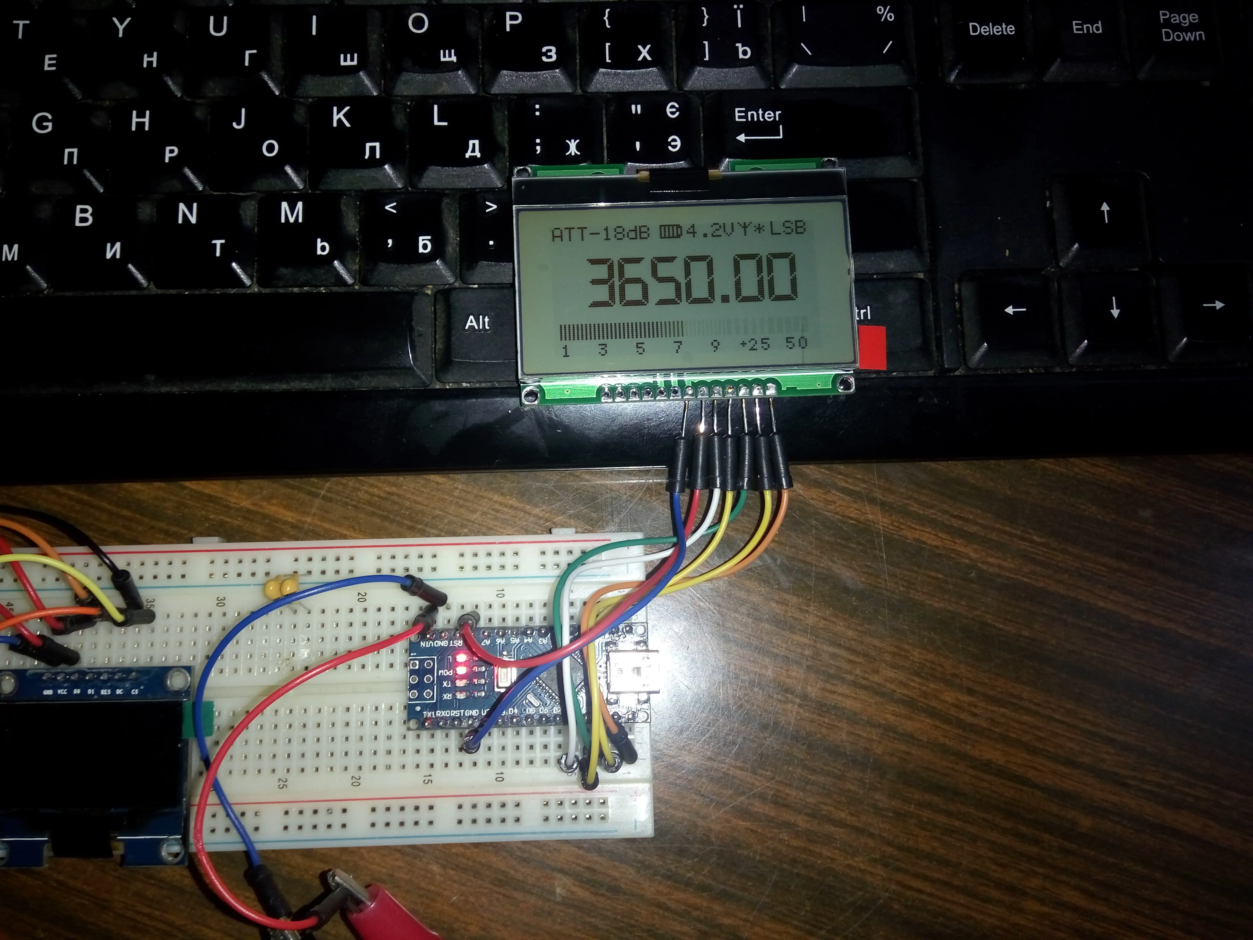

yuhenotix@2p-ma...
Зарегистрирован: 09.06.2019
//Скетч для тестера маркуса желтая плата
//Вдруг кому пригодится.
 // HelloWorld.ino
 // Universal 8bit Graphics Library (https://github.com/olikraus/u8g2/)
// 9кб  после  компиляции
#include <Arduino.h>
#include <U8g2lib.h>
#ifdef U8X8_HAVE_HW_SPI
#include <SPI.h>
#endif
#ifdef U8X8_HAVE_HW_I2C
#include <Wire.h>
#endif
U8G2_ST7565_ZOLEN_128X64_1_4W_SW_SPI u8g2(U8G2_R2, /* clock=*/ 2, /* data=*/ 1, /* cs= GND*/U8X8_PIN_NONE, /*A0 (dc=)*/ 3, /* reset=*/ 4);
//U8G2_ST7565_EA_DOGM128_1_4W_SW_SPI //инвертитровано и смещено
//U8G2_ST7565_64128N_1_4W_SW_SPI// задом наперед низкий контраст
//U8G2_ST7565_EA_DOGM132_1_4W_SW_SPI// ниче не видно
//U8G2_ST7565_ZOLEN_128X64_1_4W_SW_SPI // нормально но низкий контраст и  половина первой буквы (решено изменением контраста и смещением)
//U8G2_ST7565_LM6059_1_4W_SW_SPI // черный экран
//U8G2_ST7565_LX12864_1_4W_SW_SPI // зеркально с другого угла, все слова влезли
//U8G2_ST7565_ERC12864_1_4W_SW_SPI // черный экран
//U8G2_ST7565_ERC12864_ALT_1_4W_SW_SPI // зеркально, все влезло
//U8G2_ST7565_NHD_C12832_1_4W_SW_SPI // ничего нет
//U8G2_ST7565_NHD_C12864_1_4W_SW_SPI // буквы перевернуты
//U8G2_ST7565_JLX12864_1_4W_SW_SPI // буквы перевернуты
// End of constructor list
void setup(void) {
  u8g2.begin();
void loop(void) {
  u8g2.setContrast (50);
  u8g2.firstPage();
  do {
    u8g2.setFont(u8g2_font_ncenB10_tr);
    u8g2.drawStr(10,24,"A:");
    u8g2.drawStr(10,11,"U:");
    u8g2.drawStr(10,37,"W:");
    u8g2.drawStr(10,50,"Efficiency:");
   u8g2.drawStr(10,63,"LiPo number:");
  } while ( u8g2.nextPage() );
  //delay(1000);

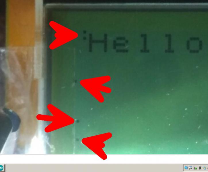

На экране появляется какой-то мусор, может  есть у кого идеи  как его убрать и в чем причина ?
( если  повернуть изображение то токи  меняют место но все  так же  в  0 и 3 колонках, хаотично появляются при каждом включении после  вывода строчки)
У меня так было на дисплее - один из драйверов углиба рисовал нормально, но были точки сбоку. Перебирал все, регулировал контраст - нашел более-менее. Но сильно не заморачивался.
yuhenotix@2p-ma...
но это же не  эстетично, неправильно,что-то надо делать, как-то решать, с этим  нельзя жить, нельзя смириться!

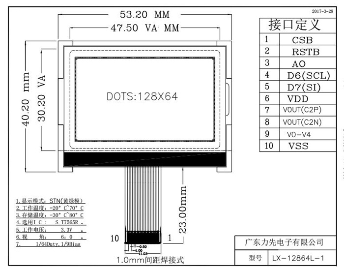

Подскажите, как подключить этот экран:
1 контакт - CS
2 контакт - RESET
4 контакт - CLOCK (скорее всего)
6 и 10 контакт - питание
А за что отвечают 3,5,7,8 и 9 не понятно.
