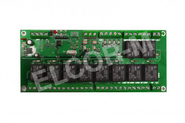

Хочу удалить механические реле с блока с оптопарами.
Управляется он драйвером PWM
16-Channel 12-bit PWM/Servo Driver - I2C interface - PCA9685
Не понимаю низкий уровень и выключение это одно и тоже?
setPWM(channel, on, off)
Description
This function sets the start (on) and end (off) of the high segment of the PWM pulse on a specific channel. You specify the 'tick' value between 0..4095 when the signal will turn on, and when it will turn off. Channel indicates which of the 16 PWM outputs should be updated with the new values.
Arguments
Example
The following example will cause channel 15 to start low, go high around 25% into the pulse (tick 1024 out of 4096), transition back to low 75% into the pulse (tick 3072), and
Using as GPIO
There's also some special settings for turning the pins fully on or fully off
You can set the pin to be fully on with
pwm.setPWM(pin, 4096, 0);You can set the pin to be fully off with
pwm.setPWM(pin, 0, 4096);Низкий уровень - это логическая 0. Не обязательно 0V.
Но все ноги ESP заняты и управляет через протокол I2C блок 16 канальный шим контроллер на базе PCA9685
У него почему то при использовании функции
Вроде выключено на ногах 1234 идет +1,7 вольта.
Это нормально?
Вроде ни каких описанных выше проблем я не нашел в блоке реле, резисторы 567 ом и 996.
Оптопара работает если подавать землю ножки 1 2 3 4.
По даташиту на МС LOW level = 0.5V
