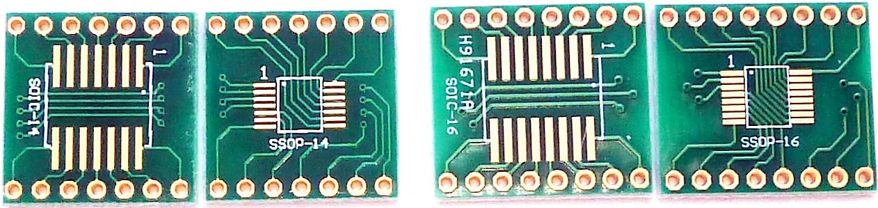

Зарегистрирован: 25.09.2013
Микросхему усилителя я получил. Но я не рассчитывал что она такая микроскопическая будет. Я ее расчитывал просто спаять с остальными деталями, а что теперь делать с ней пока не знаю. Вопросы:
1) Есть ли варианты этой микросхемы побольше в размерах?
2) Как паять такие микроскопические ножки?
3) Есть ли для таких микросхем панельки?
kisoft
kisoft аватар
Зарегистрирован: 13.11.2012
Можно переходник такой:
http://mkpochtoi.narod.ru/ssop_so_dip_8_14_16_mkpochtoi.JPG
Панельки есть, но они стоят дороже микросхемы или в Китае.
Да нормально их пять, я сегодня tqfp32 паял вперые в жизни, вполне паябельно, а уж soic8..
khusamov
khusamov аватар
О, с переходниками это отличная идея! Спасибо!

Я правильно понимаю, что вот этот переходник (SOIC8-SSOP8-DIP) мне нужен?
http://www.chipdip.ru/product0/9000175877/
kisoft
kisoft аватар
Да. Я давал ссылку на переходник, там он тоже есть. mkpochtoi.ru. Только я их не покупал, цен не знаю.
UPD: Если вдруг есть сомнения по пайке, посмотрите вот здесь уроки от DI HALTа:
http://easyelectronics.ru/tag/pajka
Да и в инете есть видео на эту тему.
khusamov
khusamov аватар
Спасибо! Переходник купил. Буду дальше разбираться.
