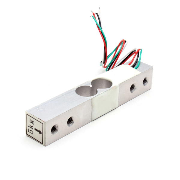

У меня аналогичная задача. Сломались весы (вместо 70 кг выдают почему-то 100 кг, жена была в шоке!). В общем решил их переделать - подключить к компьютеру. Вопрос такой, что за усилитель нужен? Может кто кинет ссылку на схему этого усилителя? Заранее спасибо!
Подскажите где взять такие накладки на тензодатчики? Зачем они нужны?
Про четырех-проводные датчики: два провода это естественно питание (угадайте по цветам))), и один провод это данные, а второй контроль питания на мосту.
У Вас шаг оцифровки АЦП arduino 2,4 мкв; весь диапазон измерения танзимата не больше 5 мкв (там в описании датчика есть характеристика мкВ/В) и что Вы хотели чтобы Вам arduino показал? Без АЦП тензометра ни чего не выйдет, благо их на Али 100₽/ведро. Ну или в чипе по 250₽, HX-711 подойдёт. В этом есть и плюс - сэкономите один дефицитный аналоговый вход, ну потеряе пару цифровых - ну и что? Их у Вас за 50, а если I2C то за сотню.
Датчики тензометра соединяются по мостовой схеме: когда 4-е тензометра соединены последовательно по кругу (два выхода Sig) считается что измерения более точные и можно измерять различные виды деформации (кручение, изгиб сжатие в разных плоскостях и оклейка датчиков производится соответственным образом), или по полумостовой схеме (два тензодатчика соединены тупо последовательно, а сигнал снимается с точки между ними) - один, эта схема хороша когда нет жёсткого требования к точности и имеет место один вид деформации или изгиб, или сжатие. Нужно ли подгружать датчик усилия? Думаю нет, хотя если хотите внести хаос в измерения (перекосив полумост или намазать масло на масло; то почему бы и нет?!
Вообще выводо 6: 2х питание -/+, 2х сигнал с плеч мостов, 2х контроль питания (обратная связь), при этом «-« может быть объединён с общей землёй, может быть и один, он также может быть и экраном- нужно посмотреть), но как правило это выход обратной связи)
Есть вопрос к вам, как к HX711 подключить 4 тензодатчика (по 20кг) которые имеют 4 контакта а не 3.
В балке, что у вас на картинке - УЖЕ 4 тензодатчика - то есть полный тензомост. Чтобы подключить 4 таких балки - нужно 4 усилителя. Нужно, как минимум, две платы HX711, к каждой подключаем по две балки - одну к портам A. другую к B и опрашиваем последовательно. Полная нагрузка будет суммой данных со всех 4х балок.
HX711.
Я имею ввиду саму накладку на датчик - на картинке серого с черным цвета

Если там 4 провода:
Скорее всего там уже готовый мост
на который надо подать питание на одну диагональ
и снять сигнал с другой диагонали.
Выяснить это можно прозвонкой .
До боли похож на кухонные весы....... https://www.banggood.com/ru/YZC-133-5kg-Kitchen-Scale-Electronic-Load-Cell-Weighing-Sensor-p-982666.html
А вот вам и расцветка проводов:
https://russian.alibaba.com/p-detail/10kg-%D0%BC%D0%B8%D0%BA%D1%80%D0%BE...
Вход : + ( Красный ) - ( Черный )
Выход : + ( Зеленый ) - ( Белый )
Если там 4 провода:
trembo - не читаете внимательно то, на что отвечаете. Я ведь так и написал. что там уже готовый мост:
Клиент хочет одновременно подключить 4 балки( всего в сумме 16 датчиков) - значит ему надо 4 усилителя. Разве не так?

ОК, про возможность параллелить кучу датчиков не знал.
Как раз читаю.
http://asup-info.org.ua/index2_1.php
Да. Но полная чувствительность (выходной сигнал)
будет меньше чем при последовательном соединении.
Конечно лучше бы это были не полные мосты, а полумосты.
Тогда из четырёх два полных моста и потом суммировать.
Спасибо большое за ответы, попробую спарарелить и вслучае чего пересоберу конструкцыю для 2-х датчиков дабы уменьшить себестоимость продукции
