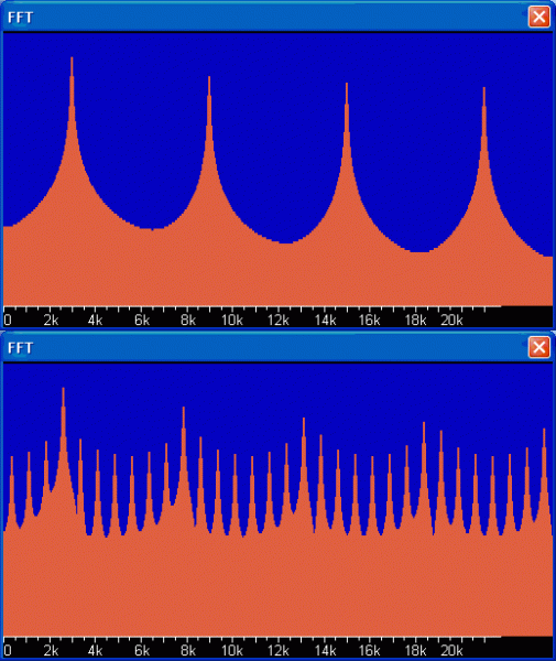

andriano пишет:
У меня вот тут родилась идея, как при частоте дискретизации те же 40-44 кГц уменьшить погрешность с 23-25 мкс до 2. Если в исходном варианте я настраиваю прерывания на 40 кГц и заношу в счетчик длительнсть положительного или отрицательного полупериода в 25-мкс тактах, а потом в каждом прерывании уменьшаю на 1, пока не достигну 0, тогда дергаю ногу и заношу в счетчик длительность другого полупериода. Можно вместо этого в счетчик заносить число как если бы частота прерываний была 480 кГц, а вычитать при каждом вызове не 1, а 12. И не заносить длительность нового полупериода, а прибавлять ее к уже имеющемуся числу. Будет небольшой джиттер, зато частота быдет выставлена с существенно большей точностью. Правда, надо посчитать, не огребу я так каких-то негармонических составляющих. Все-таки теорема Котельникова-Шеннона подразумевает, что в исходном сигнале удалены частоты выше половины частоты дискретизации, а для таким образом формируемого сигнала это будет не так. Т.е. если половина частоты дискретизации 20 кГц, то, генерируя, например, 6 кГц, не получу ли я вдобавок паразитную частоту 20-6=14 кГц.
Просчитал спектр для этой идеи. Не вариант - появляются негармонические составляющие:
На верхнем рисунке спектр сигнала с периодом кратным периоду частоты дискретизации (64/8), а на втором - некратным (64/7). Видна масса составляющих, не являющихся гармониками основного тона.
Так что такой способ генерации не проходит, а вместе с ним, похоже, оказывается несостоятельной и идея генерить сигнал Ардуиной.
