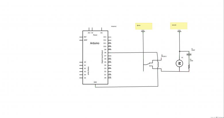

еще вопрос по "железу". вскользь несколько раз уже пробегала тема насосов 220 в, но в качестве управляющих элементов там были семисторы, мосфеты, обычные реле.
интересует вопрос, нужна ли дополнительная обвязка при использовании твердотельного реле, для избегания индукционных токов и прочей бяки.
тверодтельное реле такое
SSR-40DA
насос Водолей погружной http://www.vodoley-pump.ru/vodoley_bzpe1.html
мощность 400 Вт, максимальный потребляемый ток 1.8А.

SSR - подальше от ардуины и рабочие контакты SSR по 220 зашунтировать RC-цепочкой от помех при замыкании/размыкании....
должно этого хватить :)

а можно схемку примерную хотябы?

ДОЛЬШЕ РИСОВАТЬ - чем сказать : параллельно контактам SSR на насос - последовательное включение R и C - номиналы в гугле, да и здесь тема была про управление через реле пневмоклапанами.... вспомню где - скину....

При такой мощности насоса, снаббером занимайтесь если только не будет отключать, скорее всего все и так будет работать.

Откройте крышку и вы увидете что снаббер там уже стоит, правда всё залито эпоксидкой.

дайте кто-нибудь схему. увы я не настолько силен в радиотехнике, неохота в силовую часть схемы наугад элементы пихать ((

3-32 В к дуине соблюдая полярность, а силовую последовательно с нагрузкой.

Схема соединения: Провод обязательно зеленого цвета.
http://arduino.ru/forum/proekty/diskovyi-nomer-nabiratel-regulyator-paya...

увы, я не настолько крут, чтобы читать "с листа" твои без сомнения гениальные схемы. вижу про мини, которая 9м цифровым пином рулит релюшкой, туда же вроде напрямую от силового контакта релюшки емкость, похоже если в этой схеме к силовым контактам подключить нагрузку, должен быть неслабый такой бубух и дымок над ардуиной ))

Весело. Кандер типо в ардуинку. Это обман зрения. Повеселил. :)
Попытка номер 2. Провод можно светлозеленый. Другие цвета не проверял. :) Как все видят ардуино другой национальности тоже требует сложнейшую схему согласования по напряжению по фазе...Дальше дополните сами.
Спасибо складываем вон в ту коробочку в углу :)

угу. намек понял, т.е. никакой дополнительной обвязки не нужно ?
я в общем-то особо и не сомневаюсь что насос 400 ватт через эту релюшку работать будет, потому её и брал а не обычные реле.  просто ,учитывая, что нагрузка активная и с большой индуктивностью, хотелось обеспечить и насосу и ардуине максимально комфортный режим, при этом не сильно затратный по питанию. вроде как с релюшками параллельно какие-то диоды ставят для стравливания индуктивных токов, RC-фильтры и т.д.

А от нагрузка как раз самая реактивная))) Реактивней некуда. На самом деле фактически у вас будет P/cos фи

Пост 11, вся схема.
