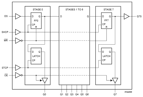

Туториал этот проделал, как управлять из программы на arduino я понял. Меня интересует логика работы микросхемы, какие именно сигналы поступают на SH_CP, ST_CP, DS

DS - вход данных - последовательный - посылка из 8 бит - начиная с 7, заканчивая 0 битом
SHCP - CLK - на каждый бит данных по импульсу - сдвигает бит - нужно 8 импульсов
MR - перед посылкой данных нужно установить LOW - сброс состояния(можно не использовать)
STCP - после завершения посылки подать импульс - установка состояний в буферные регистры
OE - LOW - включает выходы - можно вообще всегда включенным держать
тоесть на STCP импульс через каждые 8 импульсов на SHCP, a DS - просто меняет состояние.

Получается все просто, устанавливаем DS в состоянии с нужным битом, подаем импульс на SH_CP.

Картинки такие - это самое сложное. В институте они мне тоже не нравились(несколько лаб и курсовая). Ее можно понять если смоделировать в голове работу микросхемы. Гораздо проще пользоваться логической схемой, которую привел я - там все понятно инверторы, D-тригеры.
