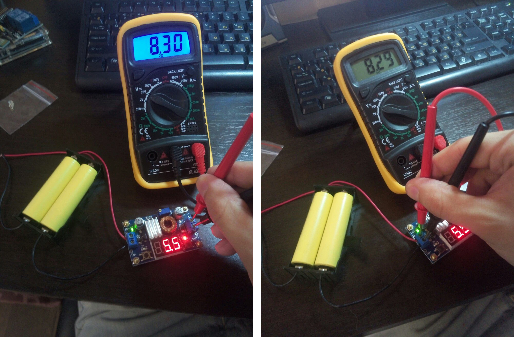

Ребят, подскажите, на днях пришел понижающий dc-dc преобразователь (XL4015), настроил все по инструкции. На входе имеем последовательное соединение двух банок 18650, судя по настройкам на выходе должны получать 5.5V, но по факту получаем напряжение равное входному. В чем может быть причина?

Забыл про фотографию:

Если Вы - подросток, то простительно, если нет - печально! Нагрузите его хоть 100 Омным резистором.
Без нагрузки у импульсника напряжение на выходе практически равно входу. Осцилятор дал короткий импульс в дроссель, выходная емкость зарядилась. Куда ей разряжаться? На цепь фидбэк? Она туда и разряжается ... примерно 1 мс. А частота импульсов у этого чипа 180КГц, то есть следующий импульс придет через 5 мкс. Понятно?
У импульсника есть минимальный ток через нагрузку, на котором он работает. Этот параметр часто нигде не указан, поскольку не важен никому, кроме тех, кто измеряет напряжение без нагрузки ;).
Для микроамперного потребления нужно делать специальный БП, если важен КПД. У этого кристалла разумный КПД при потреблении от 100ма и выше.

Да, теперь понятно. Спасибо
