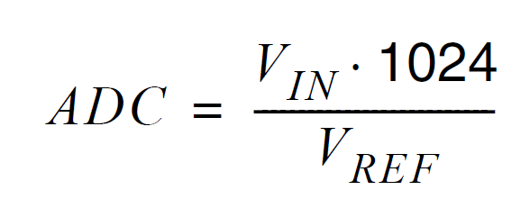

И для теории - тоже. Вы верно сказали, что значение analogRead 1023 может означать что в реальности там 5v, и 5.495, и 5.496 и т.д.
То есть получив одно число, с точки зрения теории мы имеем "интервал". Мы знаем только что "напряжение лежит вот в таком интервале". И какую именно точку этого интервала мы выберем для отображение - дело нашего удобства. Но, в вашем случае, хотя 1023 МОЖЕТ означать и точно 5v, скетч ваш НИКОГДА не может этого отобразить. Точно так же как и ноль. В реальности он там ЯВНО может быть. А скетч ваш - НИКОГДА этого намереть не сможет.
Лично я считаю, что теории которые приводят к построению вольтметра которая не способен разглядет ноль - ошибочные. Когда там ПО ОПРЕДЕЛНИЮ НОЛЬ (замкнули на GND), а ваш вольтьметр показывает милливольты - это глюк. И приложении инструкции в виде "это теория такая" - отмазки.
И, опять-таки, по теории когда вы переводитите еденици измерения из одного в другое - вы НИЧЕГО не знаете о разрядности и точности измерительного инструмента. Ну как-бы вообще не знаете. Вы знаете только контрольные точки. Больше ничего. Вам, в качестве условия задачи поступает размер входного и выходного диапазона (или информация о том что соотносятся линейно и две известные точки). И с этими данными вы и должны оперировать.
И вот эта теория позволяет и линейные, и не линейные, и когда крайние точки известы, и когда только пара точек из середины диапазона (а ситуаций когда мы можем сделать только пару замеров где-то из середниы - пруд/пруди) обрабатывать корректно.
Скажем подключил я фоторезистор. Через внешний АЦП. Сделал два замера. Узнал что rawValue при 35% освещения равно 100, а при 60% равно 173. Все. Больше ничего не известно (и не требуется!).

Вы взаправду думаете что за столько страниц я не заглянул в даташит (плюс методические материалы для ВУЗ-ов по этому поводу)?
Даташит вам описывает как устроен их ADC. И не более того. Как его применять - это уже самому думать нужно (ниже про это).
step962 пишет:
Соответственно, Vin=ADC*Vref/1024 - Atmel советует
А вот и не "соотсветсвенно". Потому как, хоть формула-то и из даташита, а все "думать нужно". Нельзя принимать на веру. А если подумать, то формула - явное упрощение реальности. Битность в учтена только частично. В реальности у вас будет формула типа:
ADC=round(Vin*1024/Vref) или ADC=floor(Vin*1024/Vref)
Вот из-за этих round и floor простое "соотвественно" у нас не оттанцуется. Для round/floor нет ОДОЗНАЧНОЙ обратной функции. Целое семество будет. И кого из них выбрать - это уже моя задача как разработчика. Оглядываясь на другие требования задачи. И вариант Vin=ADC*Vref/1024 - не самый лучший. Так как в итоге не дает на разрабатываемом вольтметре никогда отобразить исходный Vin. А в случае "вольтметра от su-27" там и ноля никогда не выходит.
Так же, этот вариант не дает отклибровать вольтметр просто по двум известным точкам (если скажем мы можем просто замерять "в какой-то момент", но не обязательно именно ноль и VIN).
Что-бы недостаток выбранного вами "соотвественно" был более явно виден, представте что ADC у нас вообще двух-битный (это те четеры страницы которые вы пропустили). А что-бы еще лучше было видно "чем это плохо". Представте что вам нужно сделать на ардуине 20-ть вольтметров. Причем только первым можно откалибровать по эталонному мультиметру, а остальные - каждый от предыдущего. Ну и прикинте насколько у вас будет не соотсветсвовать реальности последний в цепочке самодельный вольтметр в случае применения "соотвественно" и тем способом который я предлагаю.

Неасилил все четыре страницы, поэтому, возможно, повторюсь - все копья поломаны до вас.
Вы бы в даташит заглянули, что-ли:
Понеслась, пошел за попкорном.
попкорн - фуйня... и чипсы тоже.... 1024 !!!!!!!!!!!!!!!!!!!! :) вобла, чехонь и др. - лучшееееееее !!!!!!!!
Робяты...
