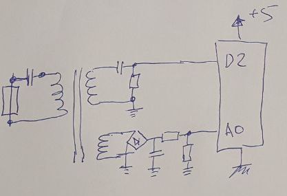

А не является ли проблемой то, что фактически эта частота накладывается на сетевую? Не будет ли помех в различных устройствах питания, даже при очень высоких частотах? Ардуино вроде выдаёт 1МГц если ничего не менять.
Если предохранитель целый, то вторичная обмотка трансформатора замкнута и частота никуда не идёт. При оборванном предохранителе напряжение вторичной обмотки меньше 1 вольта. Если входной выключатель отключен, то это напряжение никуда не идёт. Если включен, то оно частично проходит через фильтр питания, но по сравнению с 220 это мизер и по мощности тоже. Именно эта разность нагрузки на трансформатор с отключенным и включенным входным выключателем позволяет вычислить состояние входного выключателя, если это требуется. А вот разница тока трансформатора при замкнутых витках вторичной обмотки и разомкнутых позволяет однозначно идентифицировать состояние предохранителя.
У меня не так красиво. Транс - маленькое колечко, обмотки справа витков по 10, слева пару витков. Конденсаторы по ВЧ 1000 пФ. Около предохранителя нужен на 400 вольт. Подаём с цифровой ноги любую частоту от 200 кГц и выше. Через сотню миллисекунд оцифровываем напряжение на аналоговом входе. Целый предохранитель - напряжение маленькое. Максимальное при выключенном входном выключателе. Промежуточное - выключатель включен. Числом витков можно поиграть в зависимости от кольца и частоты. И никакого дополнительного питания. Провод до предохранителя может быть длинным.

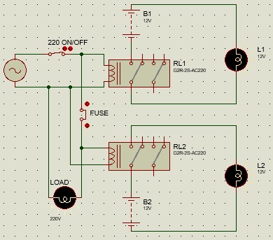

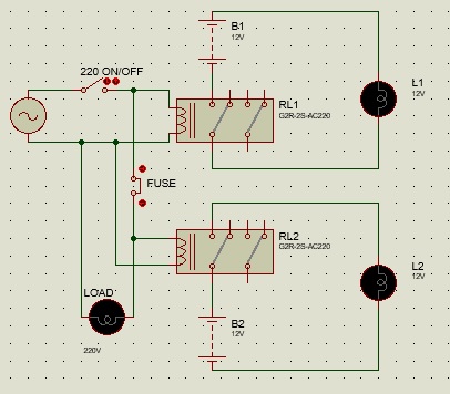

52 поста в аппаратной теме и ни одной схемы !!!
220В не поступает - L1 не горит (состояние предохранителя может быть любым)
220В поступает - L1 горит, если предохранитель исправен, то L2 тоже горит
