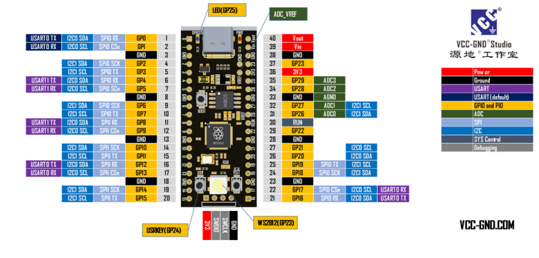

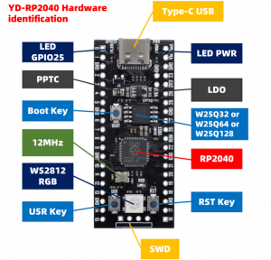

import board
import neopixel_write
import digitalio
import random
import time
pin = digitalio.DigitalInOut(board.GP23)
pin.direction = digitalio.Direction.OUTPUT
while True:
    neopixel_write.neopixel_write(pin, bytearray([random.randint(0,63), random.randint(0,63), random.randint(0,63)]))
    time.sleep(random.random())
для черных плат с WS2812 на пине 23

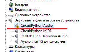

А эти драйвера как ставить?

Komandir пишет:
>>> import board
>>> dir(board)
['__class__', '__name__', 'A0', 'A1', 'A2', 'A3', 'GP0', 'GP1', 'GP10', 'GP11', 'GP12', 'GP13', 'GP14', 'GP15', 'GP16', 'GP17', 'GP18', 'GP19', 'GP2', 'GP20', 'GP21', 'GP22', 'GP23', 'GP24', 'GP25', 'GP26', 'GP26_A0', 'GP27', 'GP27_A1', 'GP28', 'GP28_A2', 'GP3', 'GP4', 'GP5', 'GP6', 'GP7', 'GP8', 'GP9', 'LED', 'SMPS_MODE', 'VBUS_SENSE', 'VOLTAGE_MONITOR', 'board_id']
не вижу ни I2C ни SPI и т.д. и как это понимать?
Komandir
Komandir аватар
Зарегистрирован: 18.08.2018
Обзови в коде SPI = GP20 (GP20 для примера) и пользуй хоть в хвост хоть в гриву ...
В коде выше видимо какой то другой модуль board...

Komandir пишет:
так не взлетает:
SPI = GP3
spi = board.SPI()
tft_cs = board.GP5
tft_dc = board.GP6
Komandir
Komandir аватар
Ищи другой board - тот что по умолчанию МИНИМАЛИСТИЧЕН !

Komandir пишет:
то-есть поднять SPI, I2C и т.д. всё что заявлено для этого процессора в Питоне нереально?
Да, с синглтонами на эту плату не АЙС, решение вроде есть, будем пробовать, посмотреть распиновку можно таким кодом:

Чечако
Зарегистрирован: 15.06.2018
Komandir пишет:
Приехали и мои платы. Та что на 4 мб - при старте без скетча переключает цвета на Neopixel и потом моргает на 25 пине. Та что на 16 мб - просто включает Neopixel в синий цвет.
Это поведение заложено в загрузчик ? На флешках в режиме загрузчика никаких файлов .uf2 нет ...
Неопиксели некоторые горят синим, когда они не инициализированы, а питание подано. Скорее всего по умолчанию его просто никто не погасил

"на третий день глаз стал потихоньку открываться" из народного фольклора
# SPDX-FileCopyrightText: 2021 ladyada for Adafruit Industries
# SPDX-License-Identifier: MIT
This test will initialize the display using displayio and draw a solid green
background, a smaller purple rectangle, and some yellow text.
// код для дисплея (TFT_GO) ESP8266
#include <Adafruit_GFX.h>    // Core graphics library
#include <Adafruit_ST7735.h> // Hardware-specific library for ST7735
#include <SPI.h>
#define TFT_CS         D0
#define TFT_RST        D3
#define TFT_DC         D4
#define TFT_SCK        D5 //HSPI SCK
#define TFT_SDA        D7 //HSPI MOSI
#define TFT_LED        D8 //HSPI CS
Adafruit_ST7735 tft = Adafruit_ST7735(TFT_CS,  TFT_DC, TFT_RST);
// для RP2040
#define TFT_CS         GP5 - CS
#define TFT_RST        GP6 - RESET
#define TFT_DC         GP7 - A0
#define TFT_SCK        GP2 - SCK
#define TFT_SDA        GP3 - SDA (MOSI, TX)
#define TFT_LED        Vout
#define TFT_VCC	       3V3 - 3V3
#define TFT_GND	       GND - GND
import board
import busio
import terminalio
import displayio
from adafruit_display_text import label
from adafruit_st7735r import ST7735R
# Release any resources currently in use for the displays
displayio.release_displays()
#I2C строка 19 //  busio.I2C(SCL,SDA)
#i2c = busio.I2C(board.GP13, board.GP12)
# UART //busio.UART1(board.(TX), board.(RX))
uart1 = busio.UART(board.GP12, board.GP13)
# spi = board.SPI() // busio.SPI(SCK, TX(MOSI), RX(MISO))
spi = busio.SPI(board.GP2, board.GP3, board.GP4)
tft_cs = board.GP5
tft_dc = board.GP7
display_bus = displayio.FourWire(
    spi, command=tft_dc, chip_select=tft_cs, reset=board.GP6
display = ST7735R(display_bus, width=160, height=128, rotation=90, bgr=True)
