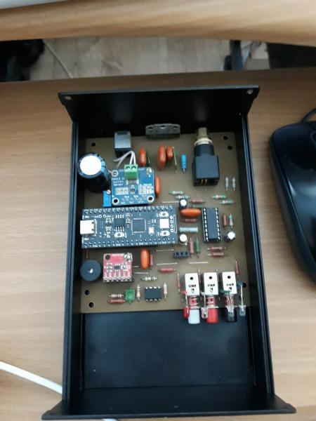

PS так что вы там говорите, внук увлекается, а слабо внуку частотомер до 1 мегагерца с точностью 100 герц, оверклокинг разрешается, подсказки старших товарищей тоже )))

Теоретически частотомер я одолел, получается в районе 50 герц точность, но с размерностями переменных что-то не то, периодически вылетает: NameError: local variable referenced before assignment
Вот такой ваш лживый Phyton )))
ЗЫ было бы понятно, что явный косяк если бы не работало совсем...
50 Гц при частоте 1 Мгц? Не, не верю.
При собственной частоте клока порядка 100 МГц и измеряемом сигнале 1 Мгц лучшая точность, которую ты можешь получить прямым измерением - будет порядка 1% от 1 Мгц - то есть +/- 10 Кгц. Примерно в 100 раз хуже, чем ты рассказываешь.
Если сделать оверклок до 400 МГц - ситуация меняется не сильно... все равно точность будет порядка 2.5 КГц
Можно, конечно, применить оверсемплинг... но даже на оверклоке нужно вытащить из оверсемпла порядка 5бит.... кучеряво.

А получить ошибку в процент при измерении 20 КГц - такой результат можно и на обычной Уне получить с ее 16 Мегагерцами :)
точность измерения зависит от опоры, исключительно от опоры и, скорости нарастания и спада фронтов измеряемого сигнала
вижу "аналоговый" опыт из прошлого века :)
Так вот, в цифровой технике точность в первую очередь определяется цифровым разрешением. И если у тебя цифровое разрешение 10 КГц, то хоть ты убейся, никакая "опора" не даст тебе измерить частоту лучше.

на частотах 300 КГц ты можешь рассчитывать на точность порядка кигогерца... при условии, конечно, если в коде не запутаешься

Если просто за секунду считать количество импульсов, что и является определением частоты,
то погрешность будет - 1 (Один) Герц!!!
Вроде и не пьет человек особо, а пишет - как вечно датый!
Я понял, откуда твой бред взялся - от желания считать длительность периода.... Ну так НЕ НАДО так измерять высокие частоты. ;)) Вроде и грубить не хочу, но все равно - дурак. ;))
Еще раз про частотомер. А то идею Главного Форумного Частотомера (от Димакса) так никто и не понимает, кроме двух-трех старожилов.
Низкие частоты. для которых измерение периода дает приемлемую точность - измеряют путем определения периода. Ставится прерывание на фронт, Инпут капча режистер фиксирует время - считаем период. Погрешность - примерно равна квадрату частоты деленному на 16 миллионов (при частоте таймера 16МГц). То есть до 4 КГц - имеем погрешность в 1 Гц. на 100КГц погрешность - почти 1КГц.
Высокие частоты измеряем подсчетом импульсов за фиксированное время. Погрешность - 1/(время измерения). Измеряем целую секунду - погрешность 1 Герц. но ждать долго, Измеряем 1 мс - погрешность 1Кгц. Измеряем 10 сек - погрешность 0.1Гц.
Алгоритм правильного частотомера единственный - измеряем период и если соответствующая частота более 4 КГц - переходим к измерению частоты прямым подсчетом импульсов.

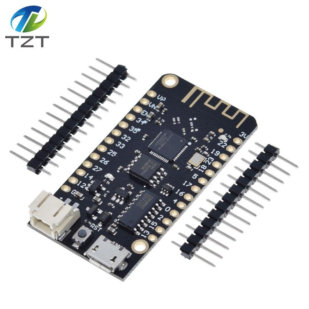

Пытаюсь из пары отдельных плат - RP2040 и ESP32-WROOM-32 - сделать некое подобие RP2040-Connect - то есть Пики с ЕСП32 модулем :) Только у меня ЕСП32 будет внешний. Идея вот отсюда: STM32 и внешний WiFi-сопроцессор
Библиотека WIFININA доступна, NINA firmware для ЕСП32 тоже. Не взлетает...
====Update====
Одолел все-таки.
Решил расписать подробности здесь, чтобы не растаскивать на несколько постов. Подробное описание читайте по ссылке Renzo Mischianti выше, от меня только практические детали
Вместо либы WIFININA можно взять WifiNINA-generic - современная адаптация первой Вифи-Нины. Там уже заявлена поддержка RP2040. но пины все равно нужно править, причем в коде самой либы, что неудобно.
Одолел в итоге. проблема была в питании. Пока внешнее питание на ЕСП32 не подал - сетей не видело. Хотя казалось бы, с пина 5в ардуины никаких проблем быть не должно...
Код запустился на всех трех типах ЕСП32, что у меня нашлись:
Заодно можно сравнить качество радиотракта на трех платах.
На плате ESP32-WROOM-32D работает отлично, находит сканером аж 9 соседних сетей
на плате ESP32-LoLIN находит только две сети - мою и ближайшего соседа. Видимо антеннка на печатке так себе
На плате ESP32-WROOM-32U как-то совсем плохо.... не находит ничего.

Одолел все-таки.
1. Ставим библиотеку Adafruit/WiFiNINA
2. Прошиваем ЕСП32 прошивкой Adafruit/nina-fw
3. Подключение
Далее открываем пример ScanNetworks.ino к библиотеке WIFININA. Там в начале идет настройка пинов для разных плат, но подходящих нам нет:
Для целей тестирования проще это все удалить или закомментировать и вставить следующие строчки:
Все, можно пробовать.
