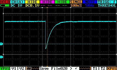

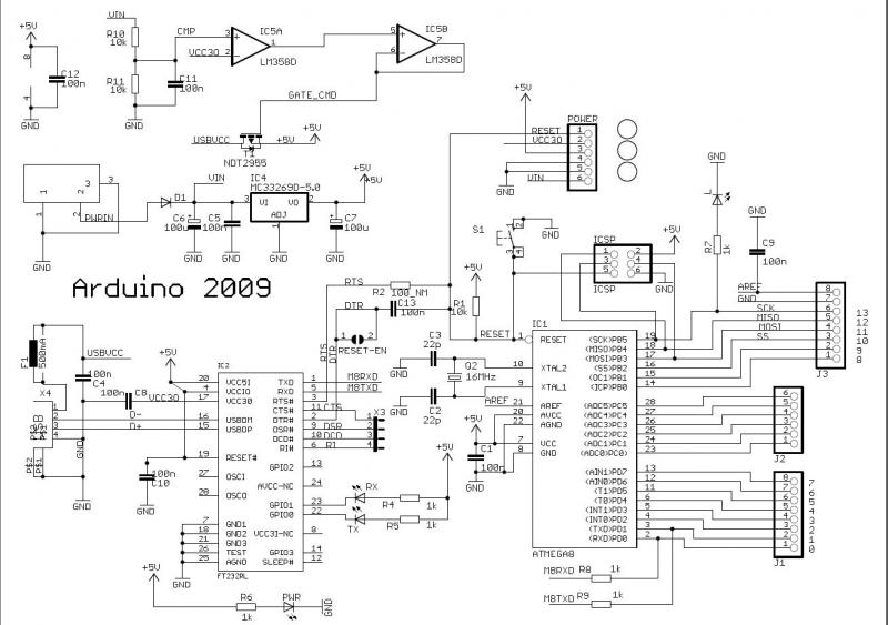

Создал самодельную плату на ATmega328P-AU и FT232RL по схеме http://arduino.ru/Schematic/arduino-duemilanove-schematic.pdf.Вместо ATmega8 применил указаный выше МК.
При зазрузке по USB скетчи не загружаются, хотя по линии DSR из  FT232RL наблюдается сброс ,что видно на осциллограме.Линии Rx и Tx тоже работают. В какую сторону копать , или что-то упустил

Стоп. Что значит "и rts подключен" ?
Зачем резистор ? Там все напрямую включается.
Выложите нормальную схему. Неохота мне ее качать, да и адоб ридера на этой машине нет.

Rx к Rx , Tx к Tx , RTS к  reset. Больше ничего не нужно.

А почему в схеме подключена линия DTR через 0,1 мкФ /?

HXT пишет:
При зазрузке по USB скетчи не загружаются, хотя по линии DSR из  FT232RL наблюдается сброс...
На схеме к резету атмеги подключены линии RTS через резистор и DTR через кондер, а линия DSR в сбросе вообще не учавствует. Снимите осцилограмму с пина резет атмеги328 при заливке скетча.

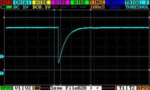

2 Evgen
Извините я имел в виду линию DTR вместо DSR (ошибочка вышла).Именно с линия DTR после кондера я снял осциллограму.

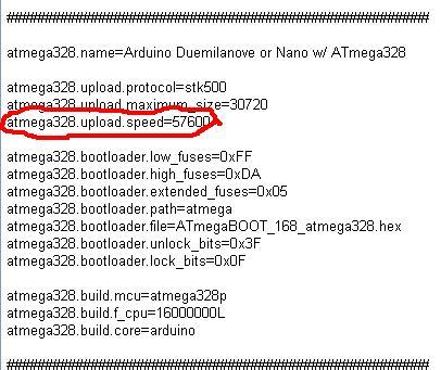

В файле boards.txt такая строчка есть?

А что надо именно такую скорость выставлять. А то я выставил 9600 и в програме и в FT232RL

А вы попробуйте такую.

Как я понимаю должно происходить так. IDE, перед заливкой скетча, при помощи ft232 формирует на МК сигнал сброса. Так как фъюзами мы указали стратовать не с нулевого адреса памяти, а с области загрузчика, МК, получив сигнал сброса, запускает загрузчик - программу, которая находится в конце памяти (которую вы залили уже). Загрузчик при готовности принять скетч, по ЮАРТу передает сигнал об этом микросхеме ft232 (например посылает какойнить байт или несколько байтов). Посылка эта идет на скорости которую задали разработчики загрузчика (по идее должна быть 57600, принимать скетч он будет опять-же на этой-же скорости).
Так как диод на прием у вас моргает, значит ft232 принимат этот сигнал, но скетч выдавать не хочет. Очень похоже, что скорости не совпадают.
Вы кварц на 16 МГц поставили?
