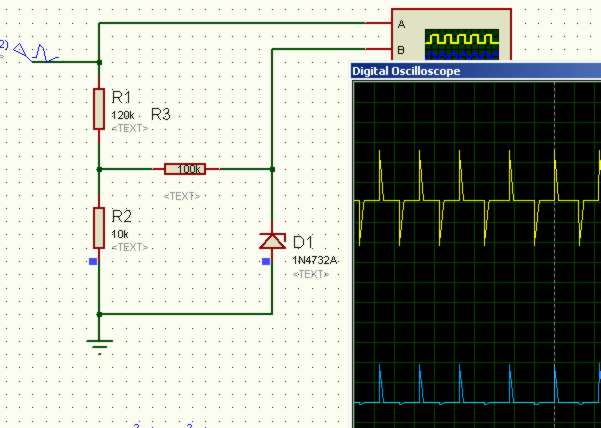

Я промоделировал в протеусе. Верхний канал осциллографа - 20В/клетка, нижний - 2В/клетка. Стабилитрон на 4,7, все резисторы - как у Вас. По-моему, получилось в точности так, как Вам надо. Правильно?
У меня вышло 2.8 вольт после 3.3в стабилитрона, но опять получилась просадка напряжения на выходе тахометра, щас пытаюсь вспомнить номиналы делителя, при которых просадки не было
На вашем скрине все выглядит идеально, после стабилитрона где то 4 вольта получается, верно?

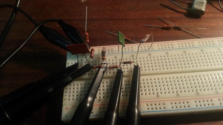

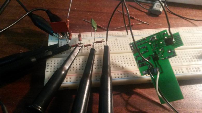

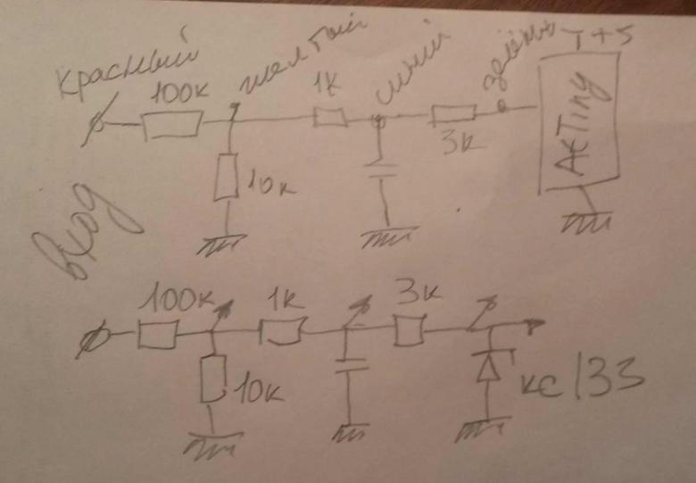

Господа теоретики. Вот конкретный пример. Собрал две схемы.
Получил осциллограммы - 4 канала.
Заметте разницы между стабилитроном и входом тиньки нет никакой. Абсолютно одинаково обрезали минус. От минуса в обоих случаях осталось 0.7 вольта. От плюса стабилитон отрезал чуть больше. Подключение тиньки совершенно не влияет на сигнал в плюсовой области. Красный канал с делителем 1:10
то есть в принципе можно прямо сажать на вход тиньки?

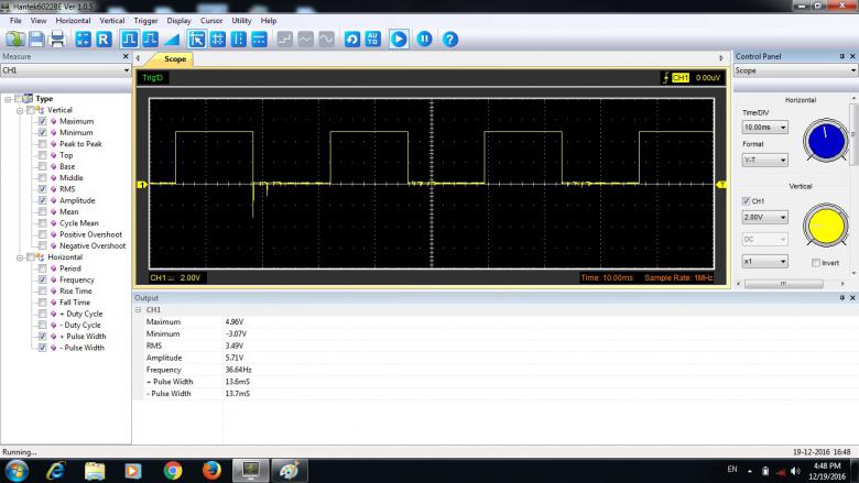

почему у вас в протеусе стабилитрон срезал низ, а у меня нет?
стабилитрон рабочий, только что проверил тестером
на данный момент: я получил нормальное, нужное напряжение, но не могу убрать минусовые всплески
Точно, рабочий? Вы умеете его проверять? Не срезать он может если пробит. При проверке тестером од должен в одну стороны прозваниваться. а в другую - нет. Но если он точно жив, то см. ниже.
И ещё, поймите, очень трудно работать дистанционно, ничего не видя, поэтому я прошу Вас отвечать точно. Вот, смотрите. в посте №108, т.е. уже после того, как мы выбросили диоды и оставили три резистора и стабилитрон, Вы писали, что всё классно - минусы срезаны. А сейчас Вы говорите, что ни фига - срезано было только с диодами.
Так как всё-таки? В посте 108 было срезано или нет?
Если было, то разница в том. то тогда у Вас был делитель 120-10 и резистор перед стабилитроном - 100. И тогда всё срезалось. Сейчас Вы поставили делитель 220 - 27, а резистор оставили таким же и срезаться перестало. Если всё так, то уберите резистор на 100 и берит прямо с делителя, должно всё опять срезаться. Попробуйте.

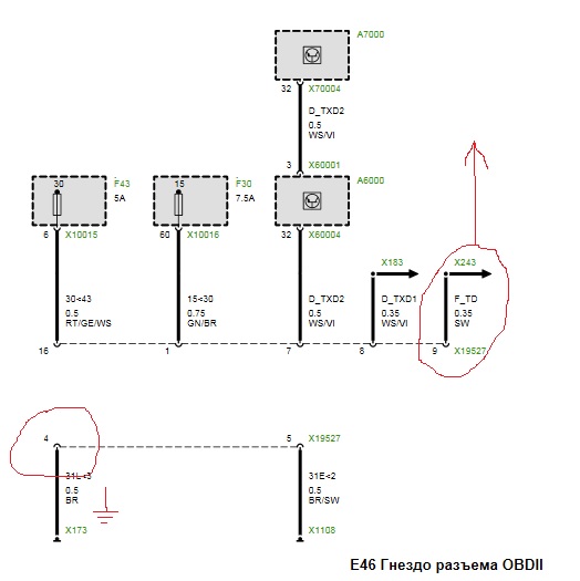

машина:
подключаюсь к этим пинам, 4 - масса, 9 - тот самый выход с блока управления двигателем, подключаемся к нему.
осциллограф у меня usb-шный Hantek6022B, двухканальный, не айс но для мелких дел хватает, щупом касаюсь точки соединения стабилитрона с резистором R3.
диод анодом на массе, катодом на резистор, я не пойму как тут можно еще ошибиться? ((

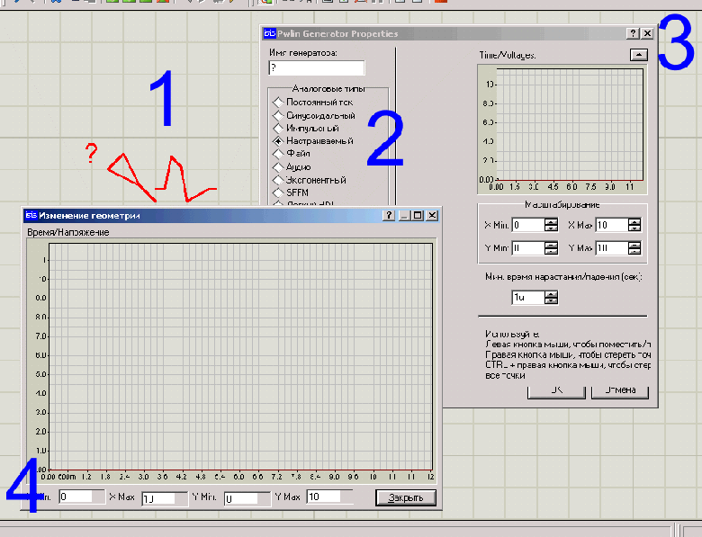

вы мне можете подсказать, как в протеусе мой сигнал смоделировать точно? я хочу поэкспериментировать спокойно до завтра
Думаю, что идея Ника лучше, чем то, как делал я
nik182 пишет:
В протуесе ставите 60 вольт меандр, подаете на конденсатор 33н нагруженный на резистор 3к - на резисторе будет ваш сигнал.
Но, раз уж Вы спросили - я делал вручную. Ставите на схему генератор (1), выбираете тип "Настраиваемый" (2), давите кнопочку "раскрыть в окне" (3), устанваливаете мксимальное и минимальное напряжения и время (4) - я ставил напряжения -60 - +60, а потом просто рисуете сигнал точками. Есть только одна беда - сигнал не повторяется, а выполняется только один раз, поэтому как увидите на экране результат, тут же останавливайте проигрывание, иначе уползёт с экрана. Кстати, если хотите, возьмите мой протеусный файл, скрин с которого я Вам вчера выкладывал.
Простите, я не вижу на картинке напряжение в высокой части меандра. 5В? Если так, то Вам вообще ничего не нужно. Поставьте перед пином резистор типа там на 100 Ом, просто чтобы был и при случае образовал делитель - хуже не будет, и всего делов.
да, там 5 вольт при одной клеточке в два вольта, но когда я меняю значения клеток, или множитель, как это точно называется, напряжение тоже меняется. Как точно узнать сколько там? Я просто уточнить хочу чтобы не ошибиться еще
в общем я проверил еще раз, там действительно 5 вольт, хотя иногда бывают коротенькие всплески, и отрицательные и положительные. все равно прямо на ардуину подавать?
пытался прогнать скетч в протеусе, только там фиксированые импульсы, не знаю как плавно изменять частоту (

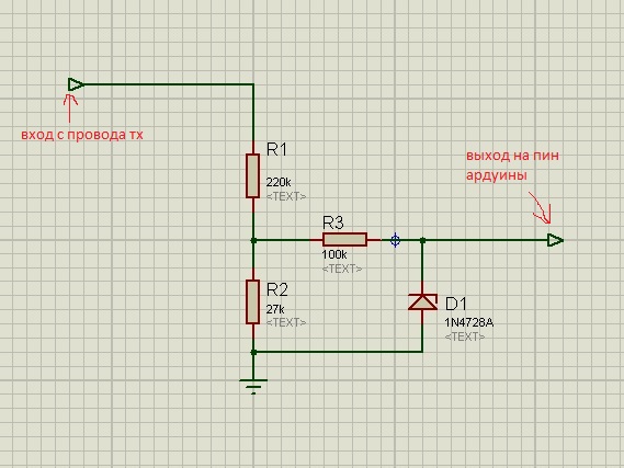

4.7 после делителя, и 4.39 после стабилитрона, делитель 220ком-27ком, падения напряжения фактически нету, 39- -49 вольт, стабилитрон 4.2 вольта

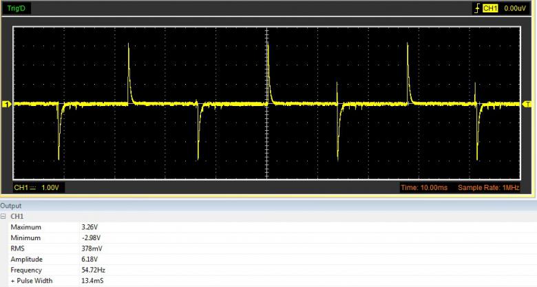

думаю стоит это оставить? единственная проблема в том что минусовые всплески все равно присутствуют, в районе 3-х вольт
этот скрин уже с поменяным на 3.3 вольта стабилитроном. все равно не отрезало низ

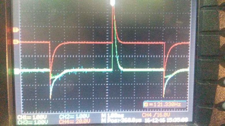

более крупным планом:
попробовал подключить к уно, подключил на 8-й пин, никакой реакции не было, хотя при поключении осциллограмма никак не изменилась
Блин, ну в прошлый раз Вы же говорили, что нормально было - не было всплесков вниз! Было или нет? Что поменялось?
Стабилитрон убит? Проверьте его мултиметром (как диод)
Какой у вас резистор между стабилитроном и делителем?

Попробовали без резистора, прямо с делителя?

Блин, ну если не срежется, поставьте ещё диод между землёй и пином анодном к земле. Если кремниевый, то должен срезать до 0.7, если германиевый, то до 0,3. Хотя чем стабилитрон плох, он тоже обязан срезать. Хрен его знает. что там у Вас происходит.

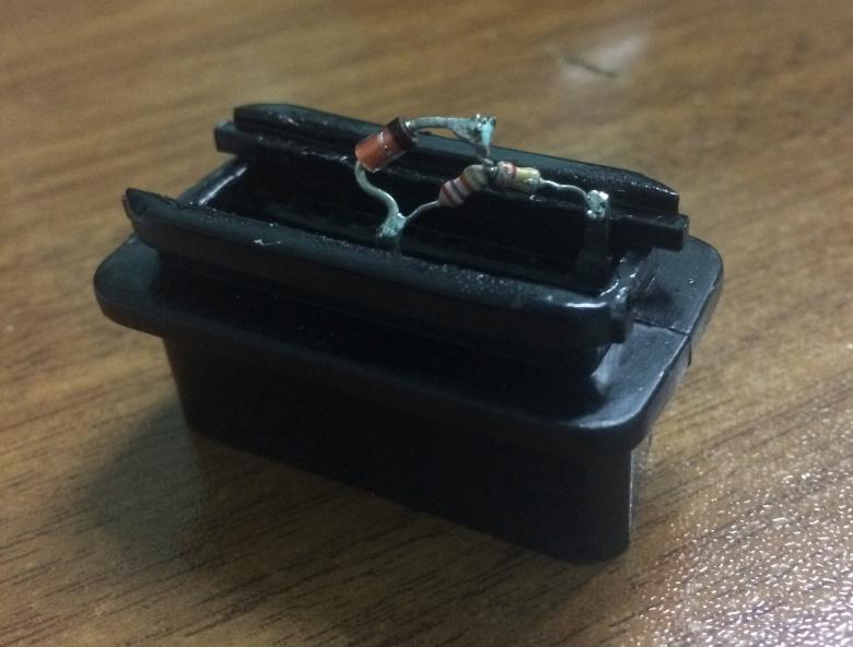

вот фотка, убедитесь что подключение верно
я даже стабилитрон менял
Ну, попробуйте ещё диод параллельно ему, как я в прошлом посте писал. Если нет - идём спать. Хватит на сегодня

Блинк! У вас какая та лажа со схемой или подключение осцилографа. Нарисуйте схему всех соединений - машину, схему, осцилограф. Сравните с моей осцилограммой. У меня на макетке всё в линию. Исходный сигнал как у вас, а за делителем уже по другому. Про стабилитрон я вообще молчу. У вас за делителем меняется только амплитуда. Отрицательные выбросы не режутся.
З.ы. Осцилограф подключить паралленьно диоду - что будет? Один конец диода на массе? Можно это в машине проверить? Кстати - можно всё дома проверить. Подать на делитель постоянное напряжение в одном направлнении на диоде будет 0.7 вольта, в другом - 4.7
машина:
катод - черная полоска на диоде

Не обижайтесь, ну, просто дичь творится - не может он не срезать, а вот - не срезает. Когда выясните причину, наверняка будет какя-то мелкая глупая лажа и долго будете себя по лбу бить - типа куда смотрел :)
Нет, ламером не хотел. Сам иногда глючу и пробую по свякому подключать. Действительно всё очень странно. R3 лишний. Конденсатора не хватает. Осцилограф подключить между выводами диода - потом обязательно осцилограмму. Туда же подключать ардуину - землю и вход.
спасибо, скачал ваш файл...

господа... не пинайте сильно, всему виной неумение пользоваться осциллографом((
вот что я получил подключив массу щупа осциллографа к массе авто:
это мой чистый сигнал с провода тахометра
как я понимаю тут делитель совсем не нужен?
Ну, даже, не знаю. С чего ему меняться? Точно меняется? Вы масштаб-то правильно пересчитываете?

об этом то я и спрашиваю, как правильно измерять вообще?
Коротенькие какой продолжительности? По времени? Давайте просто подавим их RC-цепочкой, да и всё.
около 13 миллисекунд.
скетч Ник-а, с меандром будет работать? у него там pulseIn задействован
Погодите. Т.е. плохие импульсы около 13 мс. А хорошие?
извиняюсь, 13 микросекунд
вы можете на мою последную осциллограму взглянуть, может поймете сколько они
скрин хреновый, но лучше не выложишь, тут сжимается качество самой фотки
