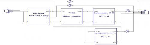

Добрый день.
Для автоматики на Ардуино понадобился источник с опцией резервного питания при отключении напряжения в сети.
С самим источником питания проблем нет, есть стабилизированный источник AC-DC
Выдает стабилизированное напряжение 5V и 12V.
Необходимо приделать к этому БП возможность резервного питания устройств когда напряжение в сети пропало, и подзаряд аккумулятора когда напряжение восстановилось.
Для резервного питания выбрал такие компоненты
1. Аккумулятор формата 18650
2. Заряжалку для аккумулятора на микросхеме TP4056 заказал здесь.
3. Повышающие DC-DC преобразователи закзал здесь.
И теперь возник вопрос по схеме, как реализовать резервное питание? Необходимо чтобы при пропадании напряжения в сети, устройство переключалось на питание от аккумулятора.
Я набросал такую вот блок схему
Я понимаю, что диоды меня не спасут, встречал несколько схем переключения на основное/резервное питание на MOSFET транзисторах.
Вот ТУТ как вариант есть различные схемы переключения на резервные источники питания. Но может быть кто то уже делал подобное? Есть схема, наработки, поделитесь пожалуйста или направьте в правильном направлении.
ilia1991
Зарегистрирован: 18.03.2016
на полевиках надо делать. вторая схема, я так полагаю, подходит идеальо. не сложная, и потери не большие . я делал подобную схему с разводкой на плате для мобильного устройства с аккумулятором. только там я обошолся без покупки контроллера батареи))

чё-то сложно.
С 5В в 4,2 - заряжалка.
дальше повышатель

Вы пошли по пути переключения питания. Он оправданр лишь в тех случаях, когда повышателям приходится трудно и постоянная их работа нежелательна. Но есть путь иной. Не нужен блок питания на 2 напряжения - всё равно его надо повышать при питании от батареи, следовательно, оба повышателя ставятся на выход без диодов сруз к агрузке, а от чего берут эти повышатели одно общее питание выбраете либо диодами, либо полевиками. Кстати, обе системы применяются в УПСах. :)

Зпасибо за ответ. Пришел к тому же выводу, ТУТ вот попробовал схему на полевике, в симуляторе все работает нормально.
