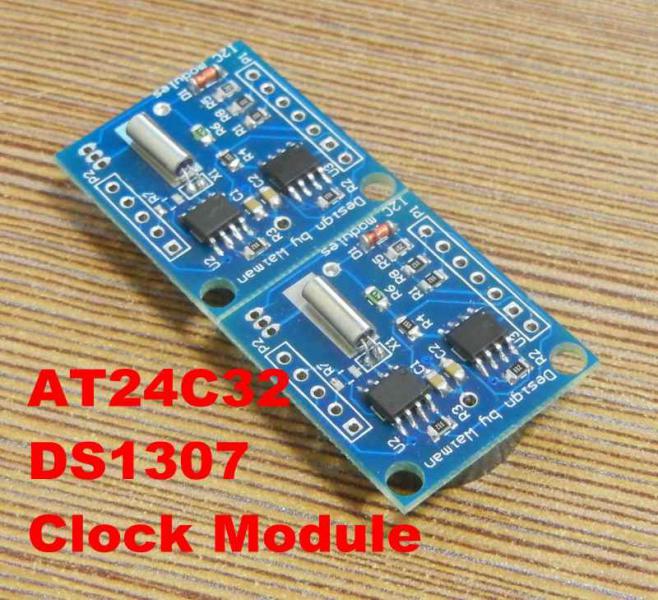

Преобрел такой модуль часов. Настроил, запустил, заработали без каких либо проблем. Но в скоре выяснилось - они спешат. За сутки набигает лишних 10-15 минут. Есть ли какая-то возможность убавить их пыл?
Может кварц не той частоты ? Частота часового кварца - 32768 Гц.

Что б знать еще как этот кварц выглядит. :)
Предполагалось услышать какие-то програмные решение. Жаль что таких нет.
))) на вашем фото это блестящий цилиндр, подключенный к 1 и 2 ноге ds1307

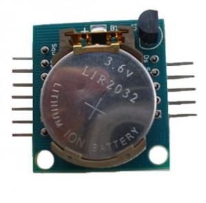

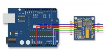

http://www.emartee.com/product/42059/Arduino%20Tiny%20RTC%20DS1307%20Shield%20V2.0#
Если присмотреться, на ней установлен датчик температуры DS18B20, причем зеркально принту на плате, ну и на батарейке явно видно надпись 3.6V.
На схеме подключения видно пунктиром линию 1-wire
Приобрел подобный девайс DS1307, только с ebay: http://www.ebay.com/itm/1PCS-I2C-RTC-AT24C32-DS1307-Real-Time-Clock-Modu...
Возможно у него сделана другая разводка, но датчик DS18B20 ставится как раз в соответствии с принтом на плате, т.е. противоположно вышеприведенной картинке.
Я сначала прозвонил контакты тестером, а потом впаял датчик. Все работает как надо.
