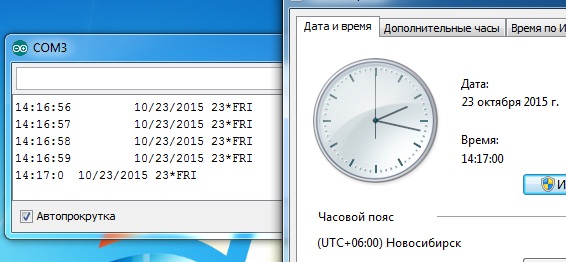

У меня таже история с часиками. За сутки убегают вперед секнд на 8-10 (лучше бы отставали). В часах был установлен аккумулятор LIR2032. Нашел вот такой "рецепт" https://youtu.be/b8-4o6A7dZs Если не помогло, то по рекомендации автора, вроде, как кварц врет... Так может лучше сразу с кварца начинать и не выпаивать ничего... Так вот у меня вопросы:
Кто-нибудь уже применял "рецепт"? Остался ли доволен результатом? Как долго после этой процедуры живет батарейка CR2032?

материнка, точно не помню марку... асус вроде, кварц был в пластиковом корпусе - держателе.
- у людей врёт модуль, предназначенный для работы в диапазоне комнатных температур и работающий в этом диапазоне.

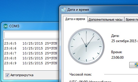

тестил свой дома на полочке, почти 1,5 месяца, высчитывал набег для кода корректировки ... так пока и не написал, но скоро корпус закончу - буду думать, как поступить
вот с кварцем из "мамы"
22726 сек = +1 сек

Подложка была заземлена уже. Припаял к подложке, стали идти корректно. Как соберу узнаю отставание
