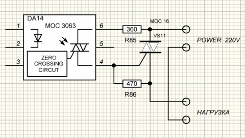

Ну конечно ржу
Грамотно звучит так
OpticPhotoSimistorRelay - ОптическиеФотоСимисторРеле
схема выглядит так

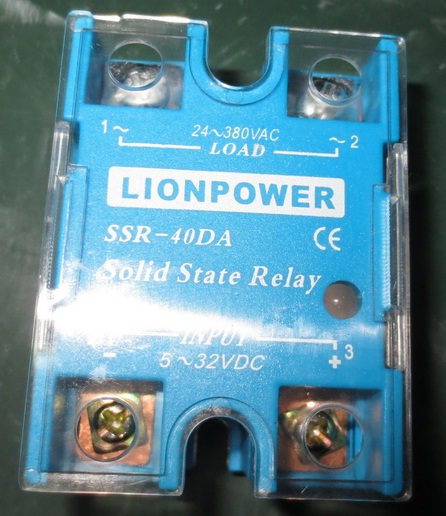

но на корпусе написана какя-то безграмотная галиматья
СолидноСостоянеРеле :) Перевод очередная дебилка переводчица писала.

да jeka_tm только схема по данному вопросу есть более точная в оптопаре светодиод|семистор упрощает обвязку возле ключевого семистора
Арарис и Жека только в теме
без и-не елемента только
10 штук msoc3063 со светиком и семистором внутри ~3$
10штук например bt136 ~7$
10штук 0805 резаков за ~3$
компелктухи на ~15$ россыпью 10-очек спаять
ОптическиеФотоСемисторныеРеле 10шт

да. только к схеме добавить диод , стабилитрон, резистор и конденсатор

jeka_tm пишет:
стабилитрон желательно, диод не нужен, частенько в наших БУТах именно они и вылетают, резюк и кондер если реактивная нагрузка. А так схема вполне рабочая по несколько лет станции робят в такой связки на токах в 100А.
$28 за 10 штук. Без учёта стоимости работы, корпуса (если он нужен) и клеммных соединений. И $40 за те же 10 штук уже полностью готовых. Экономия 330 рублей, если считать время, потраченное на изготовление модулей самостоятельно, бесплатным. В общем кому как.

art100
Зарегистрирован: 09.03.2014
Кто мне обяснит как чайнику.
Лвиная Мощность это потери или передаваемая мощность?
Солидно Стоит Реле голубого цвета это для голубых?
