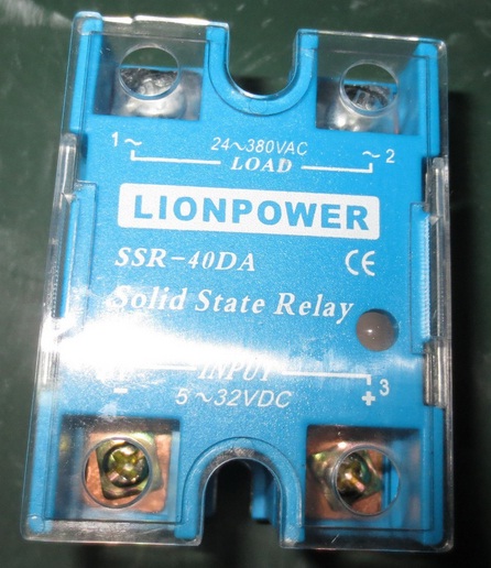

Leshiy пишет:
Ого, там есть оптрон? Кто-нибудь уже выковыривал? Выложите видео, плиз.
оно потому и твёрдотельное что залито ёпоксидкой... без болгарки - никак...
А прозрачная крышечка намекает на кокетливую доступность.
Глазам смотри а руками не трожь.

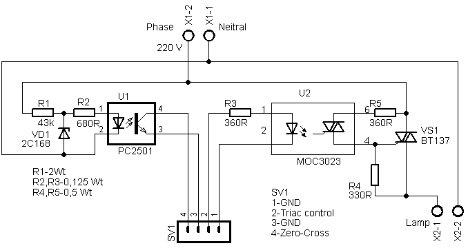

а таких 10 штук - почём сделаешь ?
http://www.embed.com.ua/mikrokontrollernyiy-konstruktor/fazoimpulsnoe-up...

SU-27-16 пишет:
Болгарка с паяльным феном в руках будет выглядеть символично.
SU-27-16 пишет:
а таких 10 штук - почём сделаешь?
Эту схему надо еще моделировать и причесывать... Нафига там R1 затребовано 2 Вт? Там ток 5 миллиампер при коротком на 220 вольт...
нууу, Арт100 - разберётся.... Главное - себестоимость :)

SU-27-16 пишет:
То есть вы предлагаете к голубой SSR-ке прикрутить детектор ноля, и определять половую орентацию в зависмости это плюс или минус?
