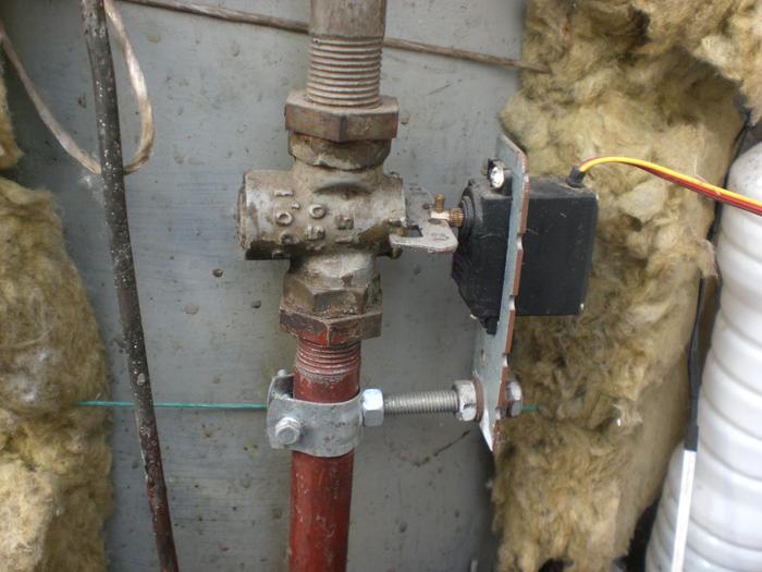

Вот так смонтировал серву для поворота газового крана. Кран смазал и заменил пружинку на слабую, кран стал вращаться легко.
В вал сервы закрутил латунную стойку с облуженой резьбой М3 и припаял к валу. Для этого надо разобрать серву. В стойке пропилил паз под флажок крана и просверлил отверстие 2 мм.
Серва держится на кране, а от проворачивания удерживается нижним креплением к трубе.
В теплице работает больше года.

ЕвгенийП пишет:
Вы с таким знаниями собрались в газоснабжение лезть...
Тут из влезания в газоснабжение - подключение сервы к крану. И то снаружи D
Вы наверное с газовым оборудованием и газовщиками лично не сталкивались, раз такое пишите.
Я ваще Ардуину к контактам котла цепляю...
Похоже меня должны расстрелять на месте газовщики, а котел немедленно взорваться D
Моя Ардуина получена 12.09.2018 с Али.

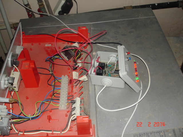

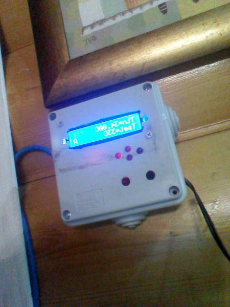

Подобный проект я начинал достаточно давно еще на PIC16 на  ассемблере. Сегодня закончил промежуточный этап на ардуинке - косяков куча. При зажигании котла в линию DS идет куча помех, и то же самое происходит при срабатывании клапанов. Советую - собрать термостат (для начала) и от него плясать дальше. Необходимые запчасти:
1. Ардуино
2. Блок реле
3. DS12B28 в корпусе
4. 1602 шилд с кнопками.
Поиграйтесь с этим, а потом добавляйте блюпуп, вифи и прочее... Даю свою программу (вот не надо срать мне на голову - тут все сделано эмпирически) и фото готового прибора.
