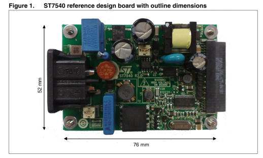

Условия эксплуатации, которые автор не описал, а сейчас каждый волен додумывать, даже в таком виде не выглядят сверхкритическими для G3-PLC модемов. Я использовал модемы от STMicroelectronics ST6500. Но это было несколько лет назад, сейчас уже их на сайте производителя нет, но есть более новое поколение ST8500. И с этими модемами мы смогли несколько кварталов жилых домов по полторы сотни квартир в каждом доме обвязать сетью. Если кто знаток бытовых сетей 220В, тот пойме, о чем я говорю. Модемы работали весьма достойно. Был недостаток, это решение двухчиповое, сам модем и аналогвронтэнд чип. Да еще питание там не очень удобное. Возможно, это решено в новой серии. Есть у Qualcomm модем стандарта HPGP, этот еще лучше, еще надежнее. Но реально купить его ТС врядли получится, поэтому оставим вариант. Но есть решения G3-PLC у других производителей, по-моему у Мелкочипа. Так что, реальное и надежное решение задачи, как передать данные по проводам питания только одно - применение PLC модема.
Лопатку на вентилятор ;)). Это девборда от ST7540 с размерами ;))) Про цену, никак не коррелирующую с хоббийным применением, я даже не стану писать...
Это кому, мне? Если мне, то во-первых я писал про ST6500. Во-вторых, я написал да решение двухчиповое. Третье, нужно быть инженером и видець цель. Я знаю, ч то в демобордах всегда присутствует полный фарш, не всегда необходимый. Как я вижу, тут борда рассчитана на подключение к сети 220В, этого ТС не нужно, поэтому половину борды можно выкинуть. Дальше?

Дело в том, что PLC модемы прекрасно работают в цепях постоянного тока. Схема упрощается до безобразия. Не нужен трансформатор для развязки от силы, не нужен детектор перехода через ноль. Скорость передачи данных существенно возрастает. Трансформатор, точнее говоря, все равно нужен, но он не такой габаритный, поскольку нужен только для объединения сигналов TX и RX. Все устройство на безе чипа QCA7005 занимает полспичечного коробка.
