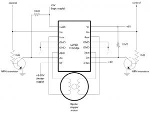

Мне необходимо к Ардуино подключить 6 шаговых двигателей.
На сайте есть пример управления биполярным шаговым двигателем по двум проводам, можете объяснить логику этой схемы, как она работает? ШИМ тут как-то учавствует или нет?

Ребята, спасибо за ответы, не всё понял что вы написали т.к. не очень пока разбираюсь в этой технике, но за старания спасибо!
У меня будет 6 вот таких моторов, сейчас они едут ко мне из Китая :)
Проводов у него пять, значит униполярный. Родной драйвер я использовать видимо не буду (как я понимаю он требует четыре пина), и буду этот мотор питать как биполярный т.е. пятый провод лишний.
Если рассмотреть работу биполярного мотора, то обычно две его обмотки включаются попеременно с разной полярностью т.е. так:
шаг 1 (+-обмотка1 )
шаг 2 (+-обмотка2 )
шаг 3 (-+обмотка1 )
шаг 4 (-+обмотка2 )
Мне непонятно вот что, в указанной схеме всего два входа:
т.е. мы можем включать или обнотку 1 или 2, как я понимаю полярность тут не меняется.
Как это должно работать?
Мне нужно на Uno посадить 6 моторов т.е. получается всего по два пина на мотор, но я что-то не догоняю как :)
Или проще купить Мегу и спокойно посадить туда свои 6 моторов с родными драйверами?
Geronimo
Зарегистрирован: 06.05.2013
Вход два выключен:
4-in - 0
3-in 5 вольт
вход два включен-
4-in - 5 вольт
транзистор открывается
3-In -0

Geronimo, ок, но что ж это получается, что состояния покоя у обмоток мотора не будет, при бездвижном моторе по любому будет питание на обмотках? Что-то я в эту двухпроводную систему не вьезжаю))))
Geronimo
Да будет всегда
но двинаться он не будет
точнее двигаться он будет, когда будут сигналы меняться

dmawzx пишет:
... при бездвижном моторе по любому будет питание на обмотках? Что-то я в эту двухпроводную систему не вьезжаю))))
да
а удерживать как манипулятор?
космическими силами?
на драверах спец нога для этого спаааать SLEEEEEP по крайней мере в easydriver
на мотор 4
1 питания +12в
нога количкества шагов
нога направления
нога общей земли
отсальное по желанию
спать допустим в этом дравере НЕ спит если в ноль не затягивать
как пионер всегда готов микрошагать микрошагом 1/8 от типовго 1.8 градуса на шаг как у всех остальных
так что в коде для него на сотни а десятки тысяч шагов гуляют для точности
и мотор всегда держит

Во первых для биполярного мотора.  Во вторых - управление STEP-DIR. Задал направление и шагай.
Ножки экономятся. И как раз в тему:
Управление шаговым двигателем по двум проводам
Форсировка имеется ( ток удержания), значит быстрый будет.

Зарегистрирован: 17.03.2013
можно не покупать мегу, а взять пару сдвиговых регистров..

Пушной звер
Пушной звер аватар
art100 пишет:
да easydriver на A3967 серьезная штука с персепктивой на много ампер для серьезных моторов
на 750 миллиампер..
 и перспектива отдавать столько денег за L297+L293D в одном корпусе, весьма сомнительна.
а 28ybj48 в униполярном режиме, барахло, способное крутить шторки у кондиционеров, в биполярном всё значительно лучше
