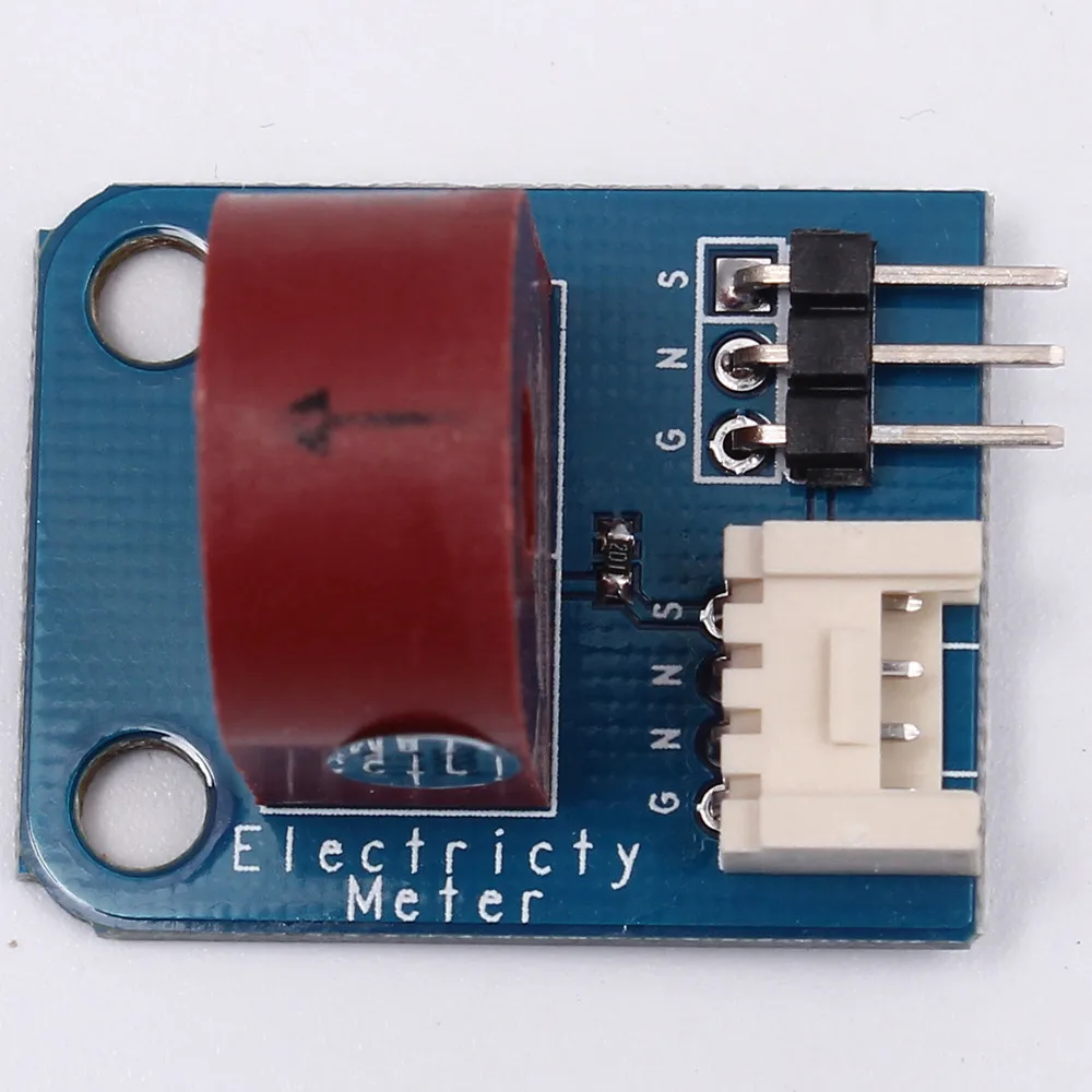

doc_bravn
Зарегистрирован: 26.08.2017
Да, со 100А это я переборщил. Потом заметил, что не то.
Есть датчик на 5А
https://ru.aliexpress.com/item/Electricity-Meter-Analog-AC-Current-Transformer-5A-for-Arduino-Free-Shipping/32418436771.html?spm=a2g0v.10010108.1000016.1.38f7f7317DIaOB&isOrigTitle=true
https://ru.aliexpress.com/item/Hot-Sale-New-5A-Range-ACS712-Current-Sensor-Module/32347747831.html?spm=a2g0s.8937460.0.0.2W8GuL
Но он в разрыв цепи ставится.
Что по поводу этих датчиков скажете?

Такой как вы приложили датчик я тоже нашел. Осталось теперь разобраться как его приделать и написать под него скетч.
doc_bravn пишет:
Если делать так, как я описал (типа удлинитель), то в разрыв цепи и надо.
