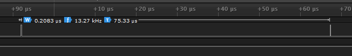

Так как Latch дергается только когда все данные отправлены по нему и можно судить сколько времени нужно для отправки 40байт через spi с дерганьем ноги latch: 75 мкс. Данные измерены с пинов ардуины, это не симуляция или предположения
На 8-ми Мегагерцах клока ( 1.25 микросекунд периода) передаём грубо за 320 х 1.25 = 400 микросекунд
Ошибся на порядок, конечно период 0.125, поэтому 40 микросекунд на всё-про-всё....

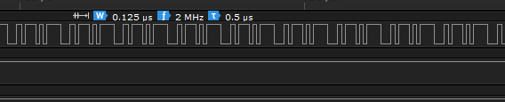

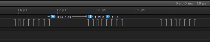

Как я понял, SPI постоянно слал в порт по кругу 0xAB??? Иначе говоря гнал один и тот же известный байт?
void spi_write(byte c)
SPI_ON; // запустить SPI
SPDR = c; //передать байт с
SPI_WAIT; // ожидать окончания передачи, модуль сам все передаст...
SPI_OFF; // остановить работу SPI
} // ниже выполнение других программ по необходимости (подготовка нового байта "с")
узнал что ногодрыг тоже максимум 8 мгц, а раз такой быстрый то можно переписать немного либу для nrf24l01 и использовать любые пины, так как неудобная немного печатка получается

#define LATCH 10 #define DAT 11 #define CLK 13 #define LATCH_On PORTB = 1<<2 #define LATCH_Off PORTB = 0<<2 #define SPI_OFF SPCR = 0; #define SPI_ON SPCR = _BV(MSTR) | _BV(SPE); #define SPI_WAIT while (!(SPSR & _BV(SPIF))); void setup(){ pinMode(LATCH, OUTPUT); pinMode(DAT, OUTPUT); pinMode(CLK, OUTPUT); SPSR |= 1; // 2x clock } void loop(){ while(1){ LATCH_Off; for(byte i=0; i<40; i++){ spi_write(0xBA); } LATCH_On; } } void spi_write(byte c){ SPI_ON; SPDR = c; SPI_WAIT; SPI_OFF; }Clock
Data
Latch
Сам себя цитирую, сам исправляю......
void spi_write(byte c) { SPI_ON; // запустить SPI SPDR = c; //передать байт с SPI_WAIT; // ожидать окончания передачи, модуль сам все передаст... SPI_OFF; // остановить работу SPI } // ниже выполнение других программ по необходимости (подготовка нового байта "с")я правильно описал?
ага. нужно было что то слать же
75 мкс занимает отправка 40 байт - ответ на название темы, сколько займет подготовка данных другой вопрос
