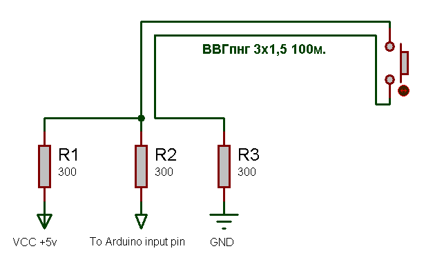

на сигнальных проводах потери напряжения дело десятое. При такой длине проводов у вас будут большие проблемы с помехами. Как вариант пускать большой так по этим проводам, но как-то ... криво это :)
Завершил эксперимент с длинным проводом до кнопки.
Использовал кабель 100 метров ВВГ Пнг 3х1,5 купил в Леруа.
Кнопка работает. Игрался долго.
Ток померил: в момент замыкания кнопки 50микроампер.
Схему, скетч и видео прилагаю

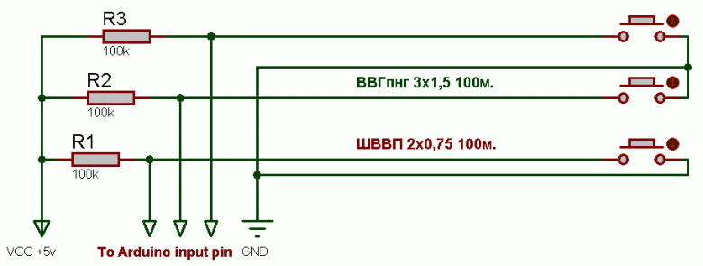

Завершил эксперимент с более тонким кабелем и использовал все жилы кабелей.
Использовался кабель по 100 метров ВВГ Пнг 3х1,5 и ШВВП 2х0,75 все покупал в Леруа.
Кнопки работают.

axill
Зарегистрирован: 05.09.2011
помехи такая штука что сегодня работает, а завтра рядом запустили новый коллекторный мотор и все не работает
или сами что-то дома поставите из оборудования - начнет сама включаться и выключаться
надо ставить обязательно RC фильтры перед ардуино и надо ставить защиту входов от перенапряжения - на таких длинных проводах сильные электромагнитные помехи могут создась значительное ЭДС с последующим выходом ардуино из строя
защита http://chipenable.ru/index.php/how-connection/item/97-zaschita-mikroshem...
step962
Зарегистрирован: 23.05.2011
dbg пишет:
Кнопки работают.
Посмотрел видео - ста метров не увидел, всего-то сантиметров 50...
Другими словами: 100 метров в бухте - это далеко не 100 метров линейных.

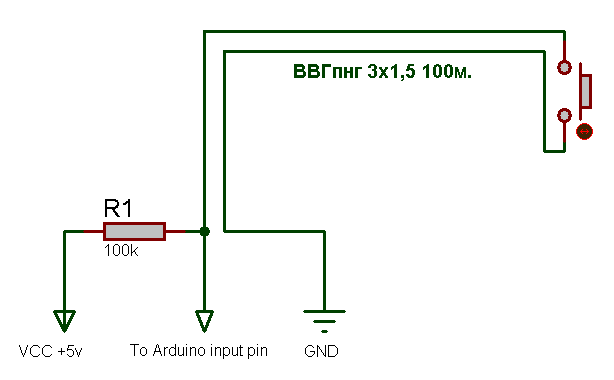

Начал изучать этот вопрос, вот озадачили, так озадачили....
Я то думаю от всех выключателей в доме (~50штук до 20 метров удаление) собрать в ардуину в итоге.
Кабеля к выключателям думал медные ВВГ 3х1,5.
А тут ESD пугаете. Как решить проблему?
axill
dbg пишет:
не нужны такие толстые провода для низкоточных цепей
решить можно - надо сделать поддятжу сопротивлениями поменьше, чтобы токи через кнопки были несколько мА
и поставить защику на входе. ESD вам врядли грозит (проводка закрытая), но метод защиты от наведенной ЭДС в проводах точно такой же - главное предотвратить выход из строя ардуины из-за коротких наведенных высоких напряжений
dbg
Зарегистрирован: 30.01.2013
axill пишет:
К моему сожалению, я в схемотехнике не силен, поможете? :)
Использовать буферные микросхемы мне показалось самым предпочтительным, но найти их в продаже весьма сложно, и тем более в корпусах удобных для пайки не профессионалу.
Какой вариант защиты мне лучше использовать?
axill пишет:
Кабели будут прокладываться вместе с силовыми, т.е. очень трудно разделить отдельно кабели на выключатели и на розетки/потребители. Это, я так понимаю, что сильно увеличивает наводки...
Вот такая схема может решить мою проблему?
