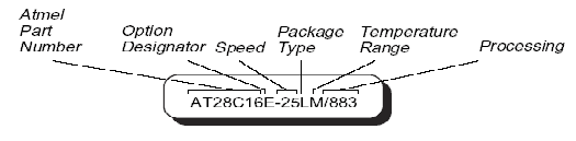

Добрый день!Имеется контроллер Arduino с установленной на нем ATmega8A.В описании контроллера говориться что чип(ATmega8A) можно заменить на боллее мощный (ATmega168\ATmega328),полазив в интернете я столкнулся с тем что разновидностей этих чипов очень много и я не знаю какой выбрать.Там всякие:ATmega168-20AU, ATmega168-20MU, ATmega168PV-10AU, ATmega168PA-MU и т.д.Если что я хочу поставить ATmega168.Конкретней, я не понимаю второй части в названии чипа (-20AU,20MU,PV-10AU,PA-MU).Заранее спасибо.

Версии контроллеров
AT(mega/tiny)xxx — базовая версия.
ATxxxL — версии контроллеров, работающих на пониженном (Low) напряжении питания (2,7 В).
ATxxxV — версии контроллеров, работающих на низком напряжении питания (1,8 В).
ATxxxP — малопотребляющие версии (до 100 нА в режиме Power-down), применена технология picoPower (анонсированы в июле 2007)[1], повыводно и функционально совместимы с предыдущими версиями.
ATxxxA — уменьшен ток потребления, перекрывается весь диапазон тактовых частот и напряжений питания двух предыдущих версий (также, в некоторых моделях, добавлены новые возможности и новые регистры, но сохранена полная совместимость с предыдущими версиями). Микроконтроллеры «А» и «не-А» с точки зрения программатора ничем не отличаются.[2][3]
АТxxx-PI — корпус DIP
АТxxx-PU — корпус DIP, бессвинцовый припой
АТxxx-AI — корпус TQFP
АТxxx-AU — корпус TQFP, бессвинцовый припой
(цифры 8/10/16/20/.. перед индексом означают максимальную частоту, на которой микроконтроллер может стабильно работать при нормальном для него напряжении питания).
http://ru.wikipedia.org/wiki/AVR

еще вот такую таблицу встретил, и картинку к ней:
