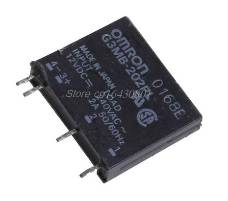

Глянул мельком на форумах, как-то оно стремненько. И оно с тем же семистором. Так почему тогда не использовать твердотельное семисторное реле, типа:
Оно как бы и с виду не такое хлюпинькое, и ток в 2А можно. Но по цене в три раза дороже за штучку...

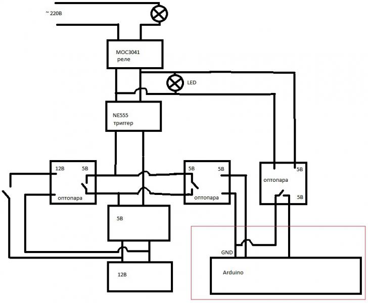

Пособирал мозги... В сухом остатке было бы прикольно собрать свою, дешевую, простую схему.
Постараюсь описать словами. Завтра в течении дня постараюсь нарыть схемы.
К плате подключается 12В. Логика реализующая "залипание реле" реализуется на NE555 дальше будет MOC3041 и наверное все-таки прилепить бы и семистор. Чтоб два ампера, думаю больше не надо стопудово. Существующие на плате 12В мы через выключатель запускаем на оптопару на другом ее конце тыкаем в NE555. Опять не могу понять как отдельным питанием ардуины тыкать в NE555. Так же отдельно вывести светодиодик когда включаем NE555 и логическую единицу обратно на ардуину, для обратной связи.
Вобщем я в гугл, а вы пожалуйста подсказывайте, советуйте.

Ну не все так плохо. У меня одна плата уже была вытравлена по технологии ЛУТ. Вместо DipTrace использовал Sprint-Layout. Об Aliexpress я вообще молчу.
Но перед тем как заниматься трассировкой это устройство надо как-то разработать. И слепить хотя бы на макетке первый работающий девайс. И думаю это будет оооочень сложно и долго...

моська без симистора. Симистор к ней надо ставить отдельно.  Держит примерно 0.5А. На 220в 0.5А - это 100Вт.Я вам ее посоветовал, потому что вы написали, что у вас света больше чем на 30Вт - не будет. Тут моська с запасом.
Что касается этого реле - то вы что-то с ценой путаете. На Али у них с моськой разница раз в десять. И примерно такая же разница по размеру. Внутрь стандартного выключателя его будет трудновато запихнуть, а мосек туда влезет штук пять :)

А вдруг какая внештатная ситуация? В любом случае, на каждую комнату буду ставить отдельный автомат на освещение с минимальным номиналом. Там вроде как на один ампер бывают, их и буду ставить.
b707 пишет:
Быстро глянул али. MOC3041 DIP-6 цена: 0,06$, доставка: 0,9$ Твердотельные реле G3MB-202P цена: 0,57$, доставка: 0,99$ Та да...

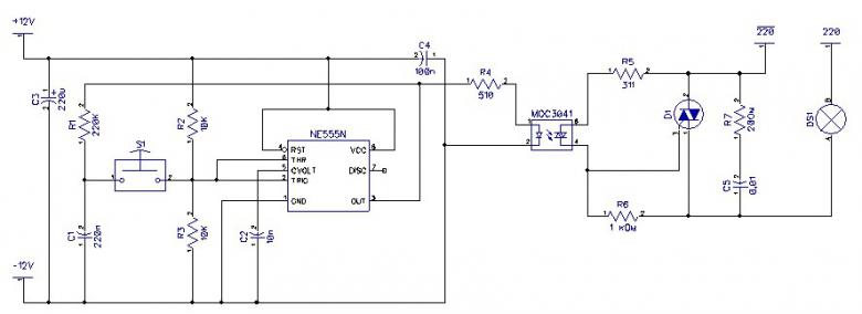

Я выше писал. Мне нужно чтоб изначально оно работало без всяких мозгов. Нажал на звонковый выключатель в комнате, свет либо включился либо выключился. А ардуина в перспективе должна делать тоже самое: жать на этот звонковый выключатель. Мне нужно чтоб это все спокойно работало без мозгов. Потому и нужен триггер. Единственное что хочу добавить специально для ардуины это выход для обратной связи, чтоб знать включено реле или нет. Я чуть позже постараюсь наглядную схему нарисовать.
jdigreze пишет:
Ничего там разрабатывать не надо. Типовая схема включения с семистором в мотороловском даташите (в моём даташите на странице 4, "Figure 8. Hot–Line Switching Application Circuit"). Нога 2 - на землю, нога 1 через резистор 500 Ом на выход ардуино. Вместо прямоугольника "LOAD" ставим лампу. Выводы "HOT" и "NEUTRAL" - в розетку.
Ну у меня получится как минимум две типовых схемы, которые будут работать вместе. Это сопственно схема семисторного реле и триггер на NE555 Потом это все дело надо будет как-то запитать от 12В. В общем буду рисовать схему, а там посмотрим.

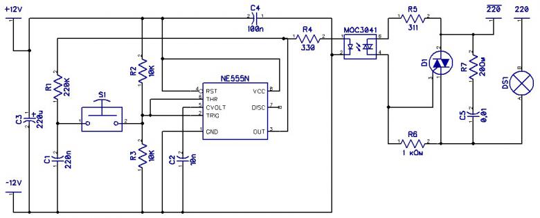

Нарисовал вроде. Извините но чукча не писатель.

NE555 и MOC3041 будут работать от 12В. Ардуино, если типа UNO - тоже.

Да, скорей всего будут. Но у меня сейчас совершенно тупая и непреодалимая проблема возникла. Я уже три часа ищу типовую схему реле на NE555 и ее обсуждение. То ли я не там ищу, толи я искать неумею...
jdigreze
Зарегистрирован: 14.01.2018
yegorkowalew пишет:
В смысле?! Триггер от тактовой кнопки нужен?
Сам не проверял, но вот вроде бы оно: http://todbot.com/blog/2010/01/02/momentary-button-as-onoff-toggle-using-555/
P.S. Завтра попробую собрать у себя, если время позволит...

Да, вроде бы оно. Нашел такую же схему только на русских форумах.
Установил новое для себя чудище - DipTrace, сижу перерисовываю картинку. Изучаю программу и схему по ходу.
З.Ы. Пока для меня неизвестный транзистор TIP31C, на сколько я понимаю предназначен для того чтоб токи побольше пропускать. Нельзя ли от него избавиться и сунуть выход третей ноги прямиком в ногу мошки?
З.Ы.Ы. Чет я в схеме с русских форумов не вижу где "минус" и она немножко не такая как в забугорном варианте...
jdigreze
yegorkowalew пишет:
Транзистор для управления MOC3041 можно не ставить. Резистор между выходом NE555 и входом моськи = 300..500 Ом.
"Минус" на схеме в самом низу, к нему подключен вывод "1" NE555.

jdigreze пишет:
Спасибо. Черчу потихоньку. Читал вчера по форумах что да как по подключению мошки. Оооочень много народу не советуют все-таки напрямик нагружить мошечный семистор. Некоторые даже писали что она может в лучшем случае 20Вт. Что кристал в ней выгорает, что она боится по нагрузке искр и биения контактов... Думаю может все-таки всунуть BT134 (4А) например. Тогда уже гарантированно я бы не боялся что оно задымит. Он и с виду похож на то что он такой ток пропустит. Да и удорожание готового продукта на целых 0.50$ как бы меня не очень пугает.
Да, согласно этой статье: http://www.joyta.ru/4692-optosimistory-parametry-i-sxemy-podklyucheniya/
резистор расчитывается по формуле RD = (+VDD -1,5) / If (обозначения в статье) и может я что-то не правильно думаю но для меня по ходу подходят и данные, которые подставлены в формулу:
RD=(11,7В - 1,5В)/0,02А = 510 Ом.
R=220 В * 1,44 / 1 А = 311 Ом.
Rg  = 1 кОм.
Надеюсь я ничего не натупил. В общем как нарисую схему, сразу скину на оценку. Вчера проблемма была большая-большая в диптрейсе оказалось что по умолчанию нету MOC3041, тоже попоколупался пока надурил...
В общем в процессе! Спасибо за участие!

jdigreze
yegorkowalew пишет:
Я тоже придерживаюсь мнения, что надо ставить внешний семистор.
yegorkowalew пишет:
11,7В - это если в качестве ключа использовать транзистор (который там явно с запасом BC847).
В общем смысле, расчёт идёт как для обычного светодиода. Гарантированный (MOC3041) ток открытия 15мА, ток долговременной работы 60мА. Соответственно нужно выбирать ток посередине, с учётом возможного дрейфа типающего напряжения. У нас же не прецизионные 12В ;). Вот и выбираем, например, напряжение от 10В до 14В, а ток 40мА. Типовое падение напряжения на светодиоде моськи = 1,3В.
R = (10В - 1,3В) / 0,04А = ~220 Ом. Теперь посмотрим на ток при данном сопротивлении и напряжении 14В: I = (14В - 1,3В) / 220  = ~0,057 А, что уже близко к пределу в 0,06 А, значит надо увеличить сопротивление, и проверить на минимальный ток открытия моськи: возьмём сопротивление 330 Ом. Тогда ток при 14В будет 38 мА = (14-1,3)/330, что вполне нормально. Теперь проверим при 10В: 26 мА = (10-1,3)/330. Вот и получили оптимальное сопротивление для MOC3041 в диапазоне питающение напряжения от 10В до 14В.

В общем оценивайте. Не сильно ругайте ибо ну совсем чукча не писатель и ПО для меня новое. Лепил как мог.
Это пока не вся реализация. Нужно еще как-то придумать выводы под ардуину и обратную связь под ардуину. Подскажите какой оптрон в моем случае можно запользовать чтоб сделать подключение ардуины как в схеме выше.
bizzon
Зарегистрирован: 29.03.2016
Вроде ничо, А что за трабл с питанием(12в)? Даю подсказку: минус внизу, плюс вверху схемы.
yegorkowalew
Зарегистрирован: 18.09.2017
bizzon пишет:
Сейчас переделаю. Минутку.
yegorkowalew
bizzon пишет:
Вроде так. Я просто растерялся как там в диптрейсе на схеме прилепить 12В.

Хочу отвязать питание и логику работы самого реле от ардуины + хочу обратную связь.
Амм. Ардуина в оптроне зажигает светодиод чтоб замкнуть контакты кнопки S1. Когда NE555 подает питание на мошку (светодиодик для индикации тоже обязательно нужно присобачить), которая будет пропускать ток, то питание подается на светодиод другого оптрона, который замыкает другую пару ног на ардуине и ардуина понимает что релюшка включена и лампочка в комнате горит (точнее она понимает только то что релюшка включена)
Было бы совсем круто, если бы замутить какой-то индикатор протекающего тока по высоковольтной линии. Чтоб ардуина видела что ЛЕД-лампа потребляет ток.

1. Дежурное питание релюх 12В. NE555 и MOC работают от 12В. Причина: длинные провода к выключателям в комнатах. Питание ардуины 5В и вот оооочень не хочу чтоб у меня что-нибудь пошло не так и я не зжег ардуину. А у меня сто процентов что-то пойдет не так.
2. Хочу чтоб ардуина и реле были абсолютно независимыми друг от друга устройствами. Допустим у меня ардуина или допустим raspberry PI будет ответственна не только за выключатели и я подрублю к ней резервное питание, на случай отключения электричества. Пусть свет в доме погасает, мне это не очень важно, но вот допустим мозг квартиры будет постоянно включен и он (это уже конечно сказки) отошлет мне СМС на телефон, напишет жалобу в энергокомпанию и т.д.
3. Если взглянуть с другой стороны (это конечно тоже все сказки и можно это как-то обойти) Моя ардуина сказилась и начинает мигать всеми двадцатью лампочками в квартире, а меня дома нету, только любимые жена с собакой, у которых уже голова крутится от этой дискотеки. Но! Жена и собака знают какую кнопку в щитовой нажать чтоб вырубить ардуину. Тогда релюшки будут фунциклировать как должны а ардуина спать до прихода хозяина.
4. А вдруг меня вообще перемкнет и я захочу управлять этими релюшками с COM-порта комплюхтера?
З.Ы. Сижу вот думаю. Может действительно я перестарался. Есть высоковольтный щит, где будут стоять эти релюшки. Рядом висит коробка вырабатывающая для меня 12В (она пока на 4А, импульсник. Там дальше не знаю, надеюсь не прийдется увеличивать), А чуть ниже будет висеть коробка с ардуиной. Что помешает завести в высоковольтную коробку 12В а в коробку с ардуиной зацепить DC-DC понижающий и к нему подрубить ардуину?

yegorkowalew
Схему немножко компактней сделал.
  • Список деталей:
  • R1 - 220 КОм
  • R2 - 10 КОм
  • R3 - 10 КОм
  • R4 - 330 Ом
  • R5 - 311 Ом
  • R6 - 1КОм
Ваты здесь не важны ибо нужны самые мелкие, верно?
  • С1 - 220пФ керамический (16В)
  • С2 - 10пФ керамический (16В)
  • С3 - 220мФ электролит (16В)
  • С4 - 100пФ керамический (16В)
  • С5 - 0,01мФ керамический (600В)
Сколько вольт??? Я не уверен.
  • U1 - NE555
  • VO1 - MOC3041
  • D1 - BT134
Я по-любому что-то прошиб...
