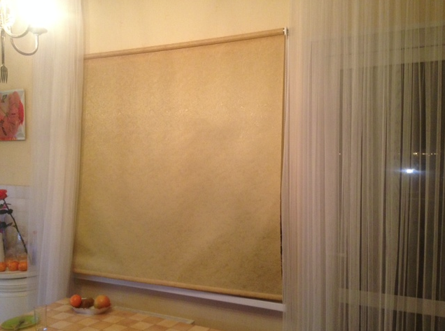

https://www.dropbox.com/s/edj16p0n43ddp6l/2013-05-08%2021.48.38.jpg
https://www.dropbox.com/s/9bs2kan78cfxb26/2013-05-08%2021.48.50.jpg
https://www.dropbox.com/s/v28hl23yz9bek2j/2013-05-08%2021.48.55.jpg
https://www.dropbox.com/s/oa8gg2tjsn86k9o/2013-05-08%2021.50.12.jpg
результат: https://www.youtube.com/watch?v=I0IAuGwi7mU
минусы: не пришлось изобретать велосипеды
плюсы: цена

Пост-загадка, хотя интересно. Четыре фотографии красных цилиндров с проводками и полуминутное видео с окном... Не могли бы Вы детальнее описать, что это, где и почем берется, ссылку на описание дивайсов дать ?
Да вроде описывал уже где-то на форуме
Красный цилиндр называется трубчатый мотор. Вставляется вместо родного цепного механизма. Бывает разных диаметров, нужно подбирать под диаметр своей трубы. Больше даже описывать особо нечего, тк дел на 10 минут. К родным пультам подпаял твердотельные релюхи на кнопки и дергаю ими ардуиной
мотор ищется на алиэкспрессе по слову tubular motor
Вот конкретно моя модель http://www.aliexpress.com/item/Tubular-motor-Dia-25mm-90-260v/573450898.html

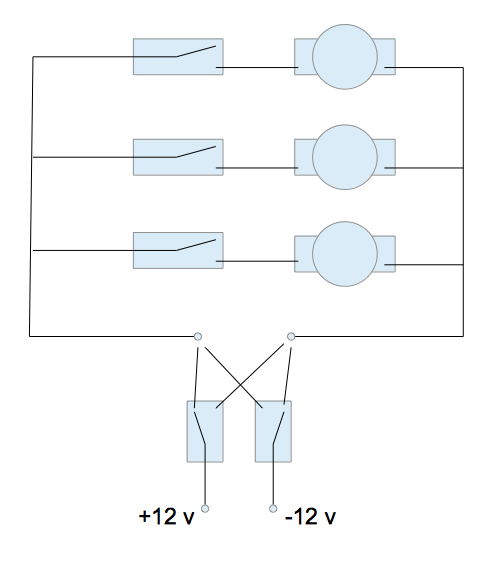

Управление мотором простое - с помощью полярностей - двигатель постоянного тока 12В крутит туды-сюды. Встроенные концевики отрубают напряжение на двигателе.
В этой связи (как у человека который плохо учил физику в школе и военном училище, но всегда имел по ней 5) возникла у меня трудность, собрать переключатель полярности, который бы управлялся арудиной, а прогонял через себя 12V - 0.95А

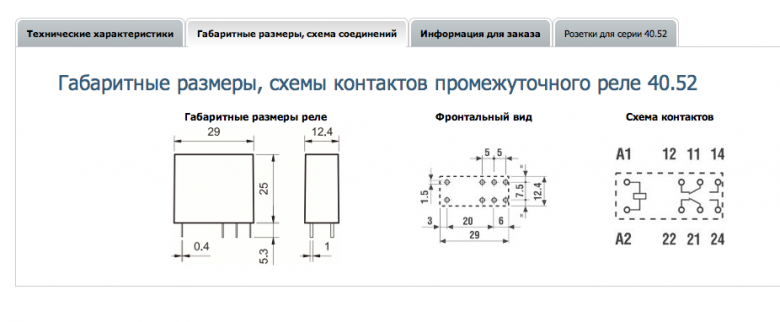

Первое что приходит на ум - поставить два переключающих реле. Или вот такая громоздкая схема на транзисторах:
Но может кто подскажет более изящное решение, компактное - ведь мне придется делать таких переключателей по числу окон - а их (подлежащих автоматизации) целых 6 штук.
Заранее спасибо за помощь.
si9986 на полевиках
http://www.vishay.com/docs/70007/si9986.pdf
но получается уже практически на пределе. я максимум гонял 8В 0,6А
хотя пиковый ток 1.5А. если шим гонять не будете должен по идее выдержать

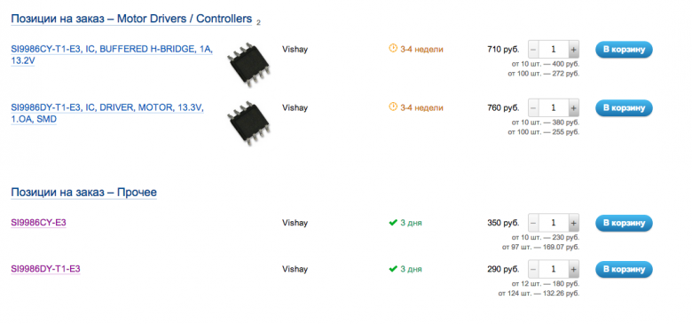

Братцы, а чем отличаются позиции во 2 и 4 строке (см картинку)? Судя по маркировке производителя и даташиту - один и тот же мост, а сроки цены разные.
http://www.chipdip.ru/search/?searchtext=Si9986
Вот такой мост подойдет мне? http://www.chipdip.ru/product/bd6221f-e2-ic-h-bridge-driver-18v-1a-sop8/

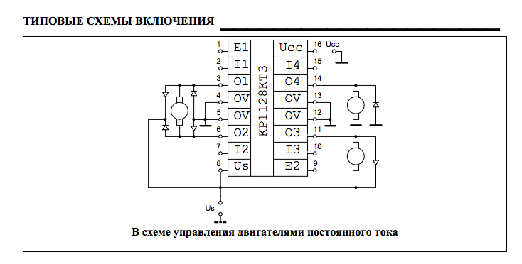

А вот такая штука мне кажется тоже подойдёт - и стоит не дорого
http://lib.chipdip.ru/160/DOC000160211.pdf
Это аналог L293, лучше возьмите ее.
http://chipster.ru/catalog/active-components/chip/drivers/528.html
Поизучал я тут всевозможные Н-бриджи и тп хрень на мосфетах и пришел к выводу что мне совсем не хочется делать такое кол-во драйверов управления двигателями при том что мне не требуется ШИМ, а нужно лишь менять полярность. Поэтому покумекав, я решил почему бы мне не сделать вот такую простенькую схемку на релюшках. Алгоритм такой:
1. Пользователь нажал кнопку открытия или закрытия штор
2. Выключаю все двигатели релюшками
3. Выставляю переключающими релюшками нужную мне полярность (возможность одновременного открытия одной шторы и закрытия другой не предусматривается)
4. Включаю двигатели (в зависимости от того какие выбраны для управления один, два или все три)
5. Шторы поехали и едут - пока я удерживаю кнопку - кнопку отпустил, отключаю все двигатели релюшками
Чем мне нравится эта схема:
1. Ни каких тебе транзисторов и мосфетов
2. На сколько я понимаю "обвязка" релюшек минимальная
3. На управление тремя двигателями потребуется 5 реле (в то время как на мосфетах только на один двигатель надо 1 драйвер и 4 мосфета)
4. Переключающие полярность реле можно запараллелить и тем самым избежать короткого замыкания - они всегда будут переключаться согласованно
5. Ампераж каждого двигателя 0.7 ампера - соответственно думаю не составит труда найти переключащие РЕЛЕ необходимой мощности в 2-3А
6. Это очень недорогая в реализации схема - от силы 300 рублей
Поправьте если ошибаюсь. Кстати - двигатели уже начали свой путь ко мне. У них есть приятный плюс - встроенные концевики, по достижению которых они автоматом выключают двигатели - соответственно одной проблемой меньше.
Только релюшки переверни для безопасности. Иначе при одновременном срабатывании или залипании реле будет больно.Как-то так
Вот реле с двумя парами контактов: 12В - 6А
Мне кажется что вполне подойдёт. Цена 180 руб.
