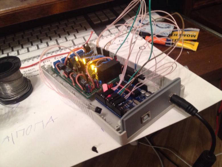

Собственно собрал плату управления моторами и смены полярности - внешнее питание 12 вольт, управление от Ардуины. Сигнализационные диоды. Красный на реле смены полярности, желтые на вкл/выкл моторов
Вот думаю на свободном месте замутить клавиатуру или сдвиговый регистр чтобы меньше портов юзать - хотя регистр потребует 3 порта, а у меня используется 5 - думаю смысла нет.

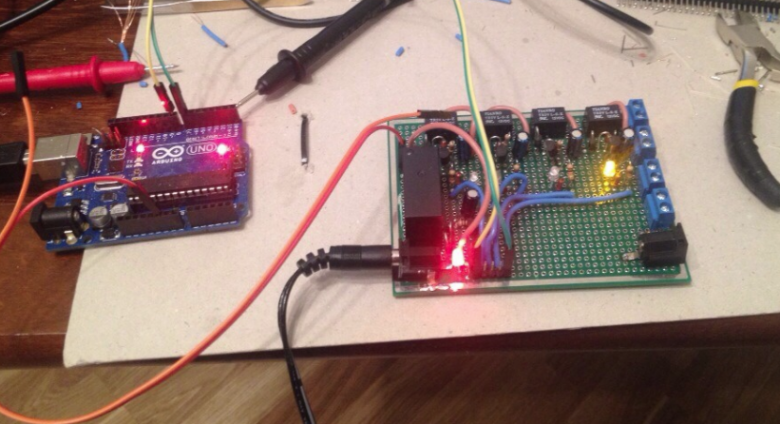

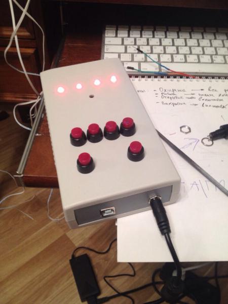

Собственно продолжаю держать в курсе товарищей по ардуинизации всей страны. На сегодня полностью собрано устройство (картинки прилагаю). Пришли моторы - по диаметру не подошли к трубам которые имеются, но уже купил новые (4 трубы по 2м - за всё 350 руб) и готовлюсь к переклей полотна.
Устройство расчитано на управление 4-мя моторами. 4 кнопки выбора активной шторы, а также две кнопки ОТК/ЗАКР. Если шторы находятся в движении, то нажатие на любую из кнопок приводит к остановке. Все кнопки продублированы через ИК управление. Чуть позже выложу фотографии моторов и труб, а также (по завершению) прикреплю скетч.

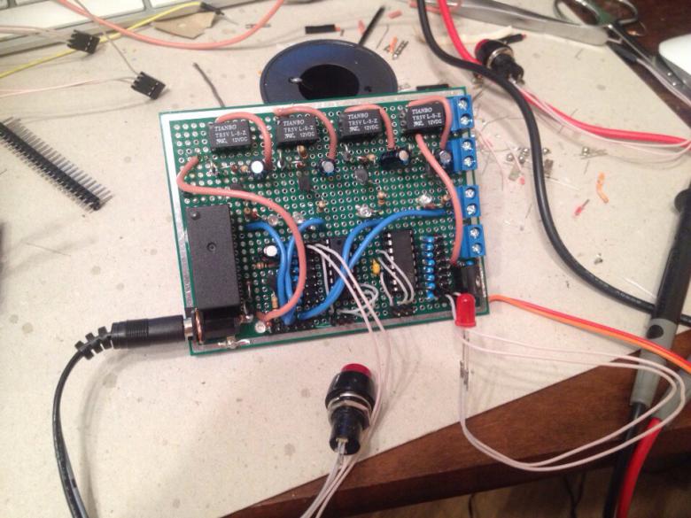

Всё - модуль собран и работает
8 кнопок жмутся
8 диодов загораются
4 мотора управляются
1 реле переключения полярности
Задействовано 6 портов ардуины.
