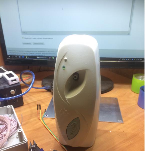

    Есть идея усовершенствовать «Автоматический освежитель воздуха», т.к. у него можно выставить период срабатывания максимум 36 мин., считаю это чрезмерным расточительством освежителя, когда этого не требуется.
    Хочется сделать его работу зависимую от присутствия человека. Например человек заходит в туалет, срабатывает освежитель, на дельнейшие присутсвие (вход выход) человека освежитель не реагирует определенное время, затем повтор цикла.
   Имеем ардуино,  датчик движения и реле.
   Нужно: при обнаружении движения срабатывало реле, но не сразу, а с задержкой (например 10 сек.) и было бы во включенном состоянии (например 60 сек.), затем срабатывал бы таймер (например на 60 мин.) который бы блокировал дальнейшие сработки датчика движения и соответственно реле, после истечения 60 мин. схема приходила бы в исходное состояние и повторялось все снова.
Может, кто поможет в реализации этого проекта.

MaKo пишет:
идея очень здравая, у меня три освежителя хоть и стоят на максимальное время но считаю что молотять почем зря. надоело менять балоны и батарейки.
кста можно заодно и на литий их переделать !
зацепило!, я подумаю....

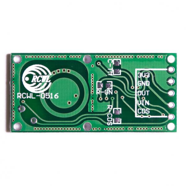

MaKo, не обращайте внимания, тут 30% проектов так и начиналось, главное превратить это в действительно рабочий проект.
я созрел на 70-80 проценнтов, глянул что есть в закромах, есть:
собственно сам пациент
доплеровский датчик движения
с контролером думаю, ставить промини кажется жирно, думаю о тиньке13... вообщем пока думаю.
далее силовой ключ для управления мотором, померял в пике жрет 0.5А, рабочее 0.2А
литий пока оставим в сторонке там все просто.
можно датчик освещеность прикрутить, мысль пришла, а обоснование пока нет :)
вообщем пока со всем этим, как говорится, надо переспать.

MaKo
Зарегистрирован: 25.10.2017
xDriver пишет:
пока писал в проекты, тему потерли.
Действительно потерли "без объявления войны"!
Вот проект который реализовал https://bravikov.wordpress.com/%D1%80%D0%B0%D0%B7%D1%80%D0%B0%D0%B1%D0%B...
но как всегда, хочется большего, собрать из готовых комплектующих, поменьше паять и гибкого в настройке. Думал взять Arduino nano, все-равно лежит без дела, там есть выход 3.3в, думал от него запитать схему освежителя, как думаете потянет движок?

нано не пойдет, если оставлять питание 3 вольта, можно перепрошить на 3 вольта и т.д. - не нравится мне такой подход.
да и на плате нано столько потребителей, батарейки будут дохнуть еще быстрей.
если делать по уму - старую плату в утиль, и писать свой алгоритм управления.

MaKo
xDriver пишет:
А я и не хотел оставлять батарейки, Ардуино питаем от USB, плату освежителя от 3.3в Ардуинки, прерываем питание освежителя релюшкой.

MaKo пишет:
я понимаю что вы дилетант, 3.3 вольта на плате нано дает переходник USB->COM, токи там мизерные, при таком подходе, питая нано от USB, мотор не прокрутить, не при каких условиях.

Хорошо оставляем батарейки, Ардуино питаем от USB. Но по сути, вопрос питания, для меня как бы вторично, для меня главное скейч. )

не надо там ничего питать от USB. И Нану не надо. В данном случае проще будет свою плату собрать на отдельном МК, без ардуин.
Чтобы заменить родную схему освежителя - хватит тиньки13. Там ведь, собственно, только таймер.
Если делать с датчиками движения, света, и тп - лучше взять тиньку85 - чтоб коду попросторнее было.

Но дело даже не в размере. На любой готовой плате Ардуино (например Нано) - куча лишнего, что будет зря занимать место и жрать батарейки

В Ардуино вроде же есть режим сна, его нельзя как-то задействовать?
Ну камень вы уложите спать, а остальное на плате не спит. Так что нужна ампутация бездельников.

skif пишет:
Та он не умеет Дуньку усыплять.Только Тиньку
И ведь ты прав, skif - не умею. Чтоб усыпить "дуньку", нужно заставить спать всякие регуляторы и usart-ы на плате - а это надо "Старик Хоттабычем" быть.
