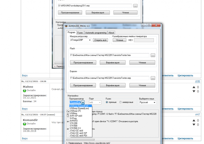

Ардуиной нано с усб,уже поставил avrdude  и подлечил ошибки. Ардуина появилась на сом порте. Вставил в поля НЕХ   и епром   ,запускаю прошить ,выдаёт одну и туже строку  в конце которой статус-1 и такие строки идут безконечно.

Если вы про GUI нашлепку для avrdude, то тут я вам не смогу помочь ... не пользовался. Думаю скорость порта для программатора Arduino as ISP должна быть 19200...

конденсатор! ;))) 10 мкф "-" на Reset", "+" на +5. Конечно после прошивки Arduino ISP

Пишет нет программатора,хотя скетч залит. Выбираю другие типы программаторов,тоже фигня.Где его выбрать ни наодном видео нет. Единственное удалось зашить в плату донор бутлоадер,тогда авердудь увидел через усб донора и чтото зашил,но тестер не ожил. Бутлоадер занял место,а может чтото с фьюзами,у меня на тестере кварц 8 мгц о на ардуине стоял 16 .

D:\SoftWare\arduino-1.8.13\hardware\tools\avr/bin/avrdude -CD:\SoftWare\arduino-1.8.13\portable\packages\MiniCore\hardware\avr\2.0.7/avrdude.conf -v -patmega328pb -cstk500v1 -PCOM3 -b19200 -Uflash:w:C:\Windows\TEMP\arduino_build_910690/DemoReel100.ino.ino.with_bootloader.hex:i
Вот так IDE обращается к Arduino as ISP !!! Так что выбирайте stk500v1 свой COM порт и скорость 19200 в GUI avrdude ...

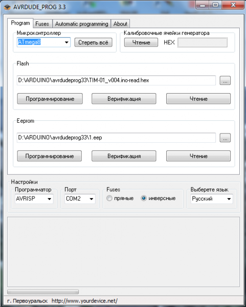

Mahno
Зарегистрирован: 10.12.2021
Скачал,она не видит программатор прошитый под Arduino as ISP.
Komandir
Komandir аватар
Зарегистрирован: 18.08.2018
Что там есть в списке программаторов ???
Mahno
Mahno
УСБ и АВР не видит,остальные делает вид что видит,даже без программатора.
Komandir
Komandir аватар
STK500 надо ! Что там насчет линии Reset на целевой плате и на плате программатора ? Надеюсь вы Reset целевой платы соединили не с Reset программатора, а с тем что выбрано в скетче Arduino as ISP !!!
