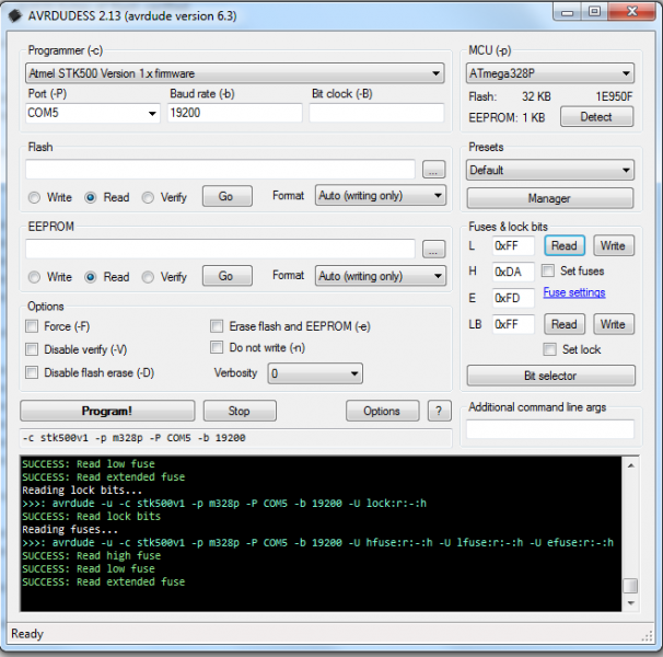

STK500 надо ! Что там насчет линии Reset на целевой плате и на плате программатора ? Надеюсь вы Reset целевой платы соединили не с Reset программатора, а с тем что выбрано в скетче Arduino as ISP !!!
НЕТ! Надо выбирать именно AVRISP!
programmer
  id    = "avrisp";
  desc  = "Atmel AVR ISP";
  type  = "stk500";
  connection_type = serial;
  baudrate = 19200;
Cформированная командная строка:
avrdude.exe -p m328p -c avrisp -P COM2 -U flash:r:"D:\ARDUINO\avrdudeprog33\TIM-01_v004.ino-read.hex":i
avrdude.exe: AVR device initialized and ready to accept instructions
Reading | ################################################## | 100% 0.02s
avrdude.exe: Device signature = 0x1e950f (probably m328p)
avrdude.exe: reading flash memory:
Reading | ################################################## | 100% 19.72s
avrdude.exe: writing output file "D:\ARDUINO\avrdudeprog33\TIM-01_v004.ino-read.hex"

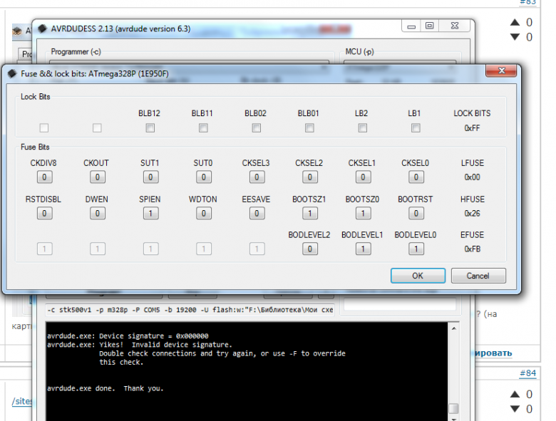

С ардуины шьёться хорошо,и блинкер и другие скетчи.  Скачал AVRDUDESS  в ней есть AVR ICP  с возможностью выбора ком порта ,запускаю а реакции нет,видно что пробует но не загружает.
гоняет такую строку
avrdude.exe: stk500_recv(): programmer is not responding
avrdude.exe: stk500_getsync() attempt 2 of 10: not in sync: resp=0x03

Я в упор не могу понять что надо делать.У и ня две ардуины , в номер 1 я заливаю скетч программатор, подключаю проводками к номер 2 , выбираю скетч мигалка и запускаю прошивку через программатор, мигалка успешно появляется в плате 2, всё правильно?
Komandir
Komandir аватар
Зарегистрирован: 18.08.2018
-carduino -PCOM5 -b57600 вот это говорит о том что вы загрузили в не через программатор, а вместо программатора. Проверить можете сами - отцепите вторую плату, загрузка всё равно будет успешной !
В скетче ArduinoISP есть стрка задающая скорость:
// Configure the baud rate:
#define BAUDRATE	19200
Отключите в настройках логи компиляции, но оставьте логи загрузки. Нужна только эта часть:
C:\Program Files (x86)\Arduino\hardware\tools\avr/bin/avrdude -CC:\Program Files (x86)\Arduino\hardware\tools\avr/etc/avrdude.conf -v -patmega328p -carduino -PCOM5 -b57600 -D -Uflash:w:C:\Users\A4F7~1\AppData\Local\Temp\build9c9ef3bdfe2fccb480bc6e4bac749e41.tmp/Blink.ino.hex:i

Загрузите через Скетч/Загрузка в первую плату скетч ArduinoISP и покажите логи.

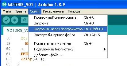

Выберите в качестве программатора Arduino as ISP.
Загрузите через Скетч/Загрузить через программатор скетч Blink во вторую плату и покажите лог загрузки.

stk500v1 COM5 19200 вот это нужно выбрать в GUI avrdude и заливать hex eep и фьюзы.
Можем и вручную через командную строку и avrdude.exe так же как делает Arduino IDE !

Там на картинках я видел их. Но думаю их не надо трогать (пока по крайней мере) так как и так плата настроена на внешний кварц, а 8 или 16 - фьюзами не регулируется.

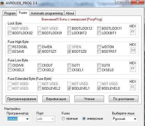

А какие фьюзы считываются ? (на картинке вижу FF D9 FF FC)

Припишите новые фьюзы как на моей картинке и перезапишите HEX - он не влез видимо (хотя верификацию прошел), так как фьюзы были с расчетом на загрузчик
Mahno
Зарегистрирован: 10.12.2021
Теперь пишет инвалид девайс
/sites/default/files/u64855/invalid.png

Вы фьюзы что галочками выставляли ??? Не заметили что в цифрах нет совпадения ???
Komandir
Komandir аватар
Вы перевели кристалл на тактирование от внешнего источника импульсов ... Буду курить что и как теперь делать ...
Mahno
они инверсные оказались, у вас галочка у меня ноль должен быть,а я инвертировал получается
Komandir
Komandir аватар
Надо было просто цифры вписать в окошки и прошить:

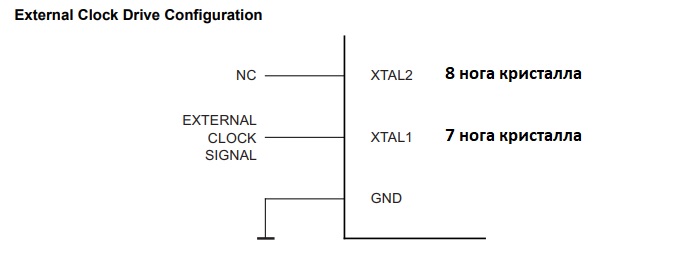

Схема подачи внешнего меандра:
Mahno
и куда подавать?
Komandir
Komandir аватар
Ноги поднять или кварц с конденсаторами временно снять .
Какой частоты у вас есть источник сигнала ?
Вы там "за одно" включили делитель входной частоты на 8 ... так что желательно 8 МГц подать и выше ...
