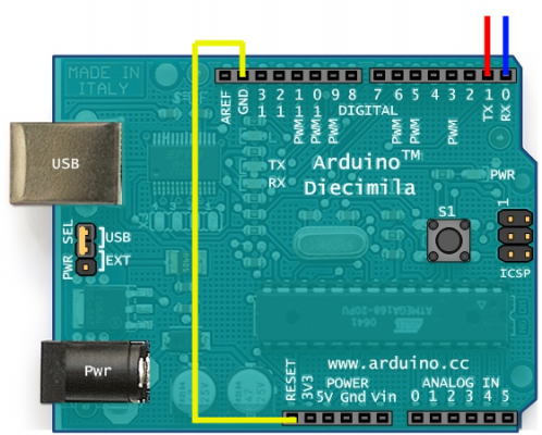

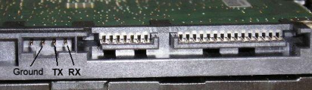

Очень нужна помощь в решении следующего вопроса.
Грохнулся HDD с важными данными, как показало исслдеование интернета это была довольно распростарненная проблема с HDD этой серии и версией прошивки названая Мухой CC. В двух словах проблема заключается в том, что слеатает прошивка микроконтроллера на диске. Восстанвоить это можно подключившись к диску через Tx Rx.
В интернете предлагали соорудить конвертор RS-232, но все предложенные схемы были на основе COM порта, котрого волею судьбы на моей материнской плате в явном виде нет. После некоторых поисков я вышел на эту статью  http://habrahabr.ru/post/140289/ , где вместо конвертора предлагали использовать  Arduino.
Почитав про нее я загорелся этой идеей потому как давно хотел попрактиковаться в чем то подобном но небыло случая и повода, поэтому была куплена Arduino Leonardo.
Подключить как ее предлагали в этой статье (привожу рисунки для тех кто не хочет ходить по ссылкам) у меня не получилось. Т.е. терминал Putty вообще не видит COM9 под которым у меня инсталлировалась Arduino поэтому я не могу понять то ли проблема с инсталяцией самой Arduino, то ли проблема в соединении ее с HDD.
Надо также заметить, что при замыкании GRD с RESET как указано на картинке, Arduino вообще пропадает из списка доступных устройств в администрировании, а Putty не видит этот 9COM порт как в незамкнутом так и в замкнутом режиме.
Поэтому прошу помощи в анализе данной статьи, так как в элеткоронике до позавчерашнего дня я не понимал вообще ничего и о существовании таких устройств просто не подозревал, но данные восстановить очень надо

Если вы посмотрите на картинку дуины и прочитаете что написано на дуине, то вам все станет ясно.
Использовать дуину как USB-UART преобразователь в качестве виртуального СОМ-порта можно если на дуине установлена FTDI FT232RL, к таким платам относятся Nano, Duemilanove, Diecimila и Mega1280, но никак не Leonardo.

Спасибо! Для меня это было не слишком очевидно ибо я очень новичок :) Спасибо еще раз , так как сегдоня ночью впал в маразм и думал что что-то вообще в этой жизни не понимаю. Пока тему закрывать не буду, так как после приобретения одной из плат из этого списка эксперименты продолжатся

Вам в таком случае лучше приобрести просто адаптер
но дело ваше, адаптер потом врядли понадобится, а с дуиной поиграться можно.
И еще раз повторюсь - смотрите не на название платы, а на обязательное наличие FTDI FT232RL, потому как не оригинальные платы могут быть друугими.

Можно попытаться конечно, убераете провод RESET->GND, на Леонардо останутся те же 0 и 1 выводы, так как у него 2 сериала, это будет выглядеть так:
  Serial.begin(38400);
  Serial1.begin(38400);
  if (Serial1.available())
    Serial.write(Serial1.read());
  if (Serial.available())
    Serial1.write(Serial.read());

Rx леонарда в Tx диска
Да, все верно, потому как в статьях наоборот, так как там используют преобразователь, а не МК.

Кстати о Rx Tx , а куда лучше GRD выводить ? На соответсвующий пин в Leonardo или сразу на GRD на блоке питания ?
leshak
Зарегистрирован: 29.09.2011
Gennady пишет:
leshak пишет:
Да нет. Вопросы вполне нормальные. Особенно для новичка (и не нужно этого стеснятся. и постоянно упоминать это :). Далеко не каждый бы новичек догадался, что нужно RX,TX местами поменять :)
Если все правильно, то без разницы. GND леонарды и блока питания должны быть соеденены между собой. Возьмите тестер и прозвоните их между собой. Если они не звенят - то странно как у вас леонардо работает.
Так что "это вопрос удоства". Думаю удобней будет к GND пину  леонарды подключать.
А вообще зачем тут блок?  питание от USB вполне хватит ардуине.
Или вы блоком питаете сам винт? Тогда нужно будет на GND-пин дуины от него землю пробросить (либо от блока, либо из разъема винта). Вообщем в итоге: все земли должны быть между собой связаны, а уж к каком порядке, и кого-кому, не очень важно. Можно "от блока к дуине и винту", от "блока к винту, от него к дуине", от блока к дуине, от нее к винту.

Да, блок питания от самого HDD. Я использую отдельный, чтобы можно было безболезнено подавать на него питание или отключать.

Не могу выразить словами благодарность!
Все получилось через выше означенный скейтч и аккуратное подключение. Диск успешно стал определятся в БИОСе, после чего я смог подключить его к компьютеру. Запуститься с него мне не удалось, но тем не менее я смог выковорить файл почты pst и без запуска. Теперь почта восстановлена в полном объеме. Еще оаз ОГРОМНОЕ спасибо за участие!

Доброе время суток!
Вот набрел на эту статью замечательную.
У меня лежит "LEONARDO" и как раз сломался hdd "Seagete" ST3320613AS.
Прочитал все, но не смог сложить до кучи. Мог бы кто-то в одном сообшении к примеру пошаговую инструкцию сделать?
Буду сам благодарен, да и думаю не только я=)
