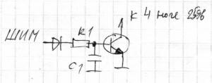

Чтоб управлять яркостью подсветки LCD, нужно отправлять команду ВКЛ\ВЫКЛ подсветку 10-20 раз в сек и поставить сглаживающий фильтр в цепь базы транзистора (С=47-470мкФ), коммутирующего подсветку.
Примерно как раньше показывал
Чтоб рассеиваемая мощность на транзисторе не превысила паспортные данные.
RC-фильтр в базу транзистора, работающего в ключевом режиме? Да еще и после выпрямителя...
Интересно, Вы сами это пробовали?
PS. Я бы попробовал в эимттер поставить резистор на десятки-сотни Ом - ограничивающий максимальную величину подсветки (коль скоро она все равно избыточна). А в базу - делитель из обычного резистора и фоторезистора.

Транзистор в режиме усиления тока. Этакое переменное сопротивление, поэтому и про рассеиваемую мощность написал.

Не очень понял смысл работы транзистора в линейном режиме, со всеми вытекающими, там где подходит ключевой режим?
