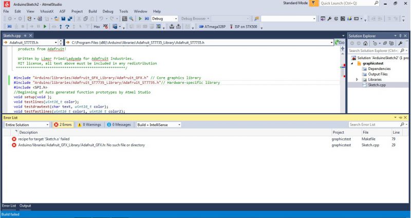

Последняя проблема: хотел подключить IRremote.h полезли ошибки:
D:/Program Files (x86)/Arduino/libraries/IRremote/IRremoteInt.h:15:22: fatal error: WProgram.h: No such file or directory  - это уже третья библиотека IRremote, но везде какие-то ошибки...
Я кидал библиотеки и в "D:/Program Files (x86)/Arduino/libraries/" и в "C:\Users\xxx\Documents\Arduino\libraries" - не видит

нужно включить в настройках Дуино ИДЕ подробный вывод при компилляции и загрузке и воспринимать лог не как "какие-то ошибки", а как явное указание на ошибки убелённого сединами Delphi и поражённого дислексией юзера.

- С IRremote разобрался - заработало.
- Подробный вывод при компиляции - включил. Ну и конечно, ошибки я читаю, просто не стал писать. Т.к. понимал, что сам разберусь. т.к. все ошибки сводятся к "нет указанного файла", т.е. пути, папки. Я еще не привык.

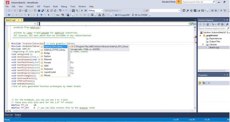

Прочитав данный пост решил поставить Arduino Plugin for Visual Studio.
Благо что написано что с Microsoft Visual Studio 2015 Ide's (Community Editions) работает, а она Community Editions бесплатана для некоммерческого использования.
Скачал
1. Microsoft Visual Studio 2015 Community Editions
2. Arduino Plugin for Visual Studio
Arduino 1.6.5 у меня уже была установлена.
Установил все согласно инструкции и вуаля, все работает.
На первый взгляд намного более читабельно и удобно. отладку не проыверял.

Отладка платная. Да и так себе отладка. Если кто имел дело с железным отладчиком не поймет где здесь отладка
Отладка бесплатаня, во всяком случае у меня заработала, работают точки останова, точки останова по условию.
Только вот переменные значения которых я хочу увидеть надо обявить в точке останова, а так все ОК

В чем может быть проблема при копиляции выдает такую ошибку:

ku78 пишет:
ku78, Такое пишет, когда оболочка не имеет в своем установленном комплекте библиотеки, с которой Вы пытаетесь скомпилировать прект (no such file or directory). Исходник где взяли? Попросите библиотеку или найдите в интернете сами. Когда разбираете чужой код, начинайте с подключаемых библиотек. Есть ли они у вас. У меня "W8x64" в роли оболочки "Sublime text 3" c модулем "Arduino like IDE". Родную дуиновскую IDE не использую принципиально по причине убогости и деревянности. После многих часов танцев с бубоном и десятков прочитанных мануалов все корректно заработало и на W8. Все в Ваших руках, дерзайте)

ku78 пишет:
Там чёрным по белому написано, что не найден файл Adafruit_GFX.h
Установи библиотеку Adafruit_GFX и проверь правильность путей в #include.
ku78
ku78 аватар
Зарегистрирован: 21.06.2017
Библиотека у меня установлена в том то и причина. Пути все правильные. Код в стандартной ide все работает. Немогу понять почему тут непашет. Хотя стандартный блик копилится нормална.
pdjboy
pdjboy аватар
Зарегистрирован: 22.01.2017
Так ругатся может только на библиотеку, точнее ее отсутствие. Я с AVR studio не знаком,  если стандартная идэха компилит без проблем данный скетч то значит что проблема только с атмел студио.
ku78
ku78 аватар
Это я в курсе. А в чем проблема

ku78 пишет:
ОК, библиотека установлена в папку Arduino IDE.
ku78 пишет:
Для Arduino IDE правильные, для Atmel Studio нет.
ku78 пишет:
Потому что include так прописан, через двойные кавычки (почитайте вот ЭТО). Оно ищет папку Arduino\libraries\ , которой в Atmel Studio нет.

Я так понимаю, у Вас visual micro установлен, чтобы в студии писать ардуиновские скетчи? Тогда почитайте ЭТО и ЭТО. И ещё вот ЭТО.
ku78
ku78 аватар
Jeka_M пишет:
У меня студия 7 . я ее поставил и там сразу была подержка ардуино. я не ставил раширение visual micro . оно помоему в 6.2 версии ставится.  По приведеным Вами сылкам у меня нет в студии таких пуктов.

Jeka_M пишет:
ku78 пишет:
ku78 пишет:
ku78 пишет:
пути правельные пому что я их из списка выбрал
На счет кавычек пробывал и так и так.
