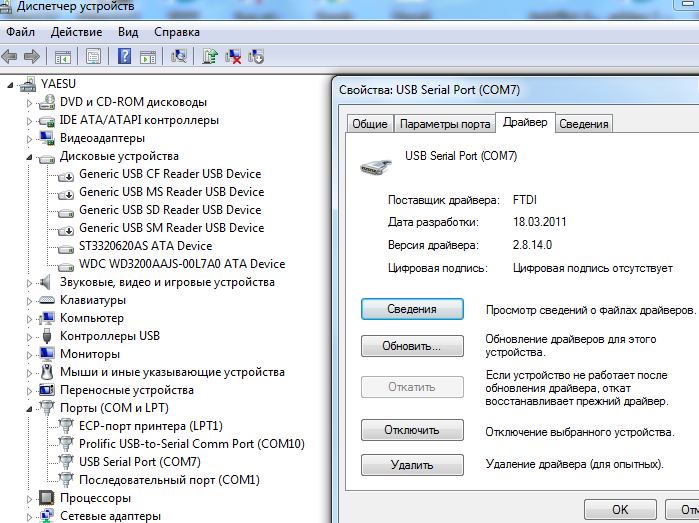

DetSimen
DetSimen аватар
Зарегистрирован: 25.01.2017
denis2019 пишет:
Добавлю, раз уж dispute продолжается, на нано чип от FTDI (FT232), не китайский CH-340
DetSimen
DetSimen аватар
Прочитай теперь чонить в гугле за "Проблема с чипом FT232 на китайских Ардуинах"
denis2019
Зарегистрирован: 27.10.2020
DetSimen пишет:
Цитата
политика в области контроля контрафакта, зачастую приводящая к тому, что легальные купленные устройства блокировались драйверами
Вы об этом?
ua6em
ua6em аватар
Зарегистрирован: 17.08.2016
DetSimen пишет:
есть у меня два таких, сейчас не вспомню где именно, но напоролся на проблему, хотя для подключения и программирования разных девайсов по UART проблема не проявлялась, драйвера подсовывал из папки программы... отличие - оригинал это аппаратное решение, подделка - микроконтроллер, есть где-то анализ топологии вскрытых чипов, в подделке копеешный переходник для старых сотовых телефонов
