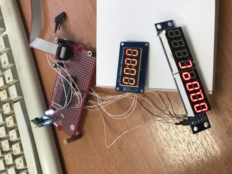

Не получается фотку прикрепить. Описвааю кратко.  2 дисплея из 7 сегментный индикаторов. Верхний 8 индикаторов (отображает температуру) , Нижний 4 индикатора (отображает время). При запуске на верхнем индикаторе зажигается нажпись HELLO и съеззжант вправо. После этого на вержнем индикаторе показывается температура, на нижнем время.  Все работает при заливка через USB. При заливке через USBASP заливается, надпись съезжае вправо и тормоз. Программа виснет. Так было на нескольких платах. После USBASP залть через USB уже не могу.

фото платки и эта же платка в девайсе.

А это платка "Обвешанная" программаторами.

Александр, не тратьте время. Какой смысл в этой и предыдущих фотках? Вы думаете, по виду ардуины и индикатора кто-то сразу угадает проблему? :)
Хотите помощи - выкладывайте код программы целиком

ЗЫ фотки - бесполезны

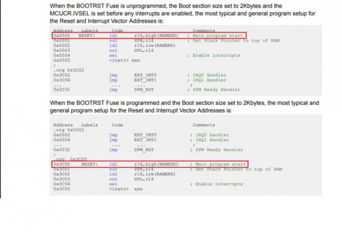

Что-то мне подсказывает, что нельзя скетч, рассчитанный на наличие бутлоадера, грузить без оного не меняя фьюзы.
В даташите про фьюз BOOTRST говориться недвусмысленно. см. скриншот:
Хотя я могу и ошибаться в данном вопросе.
balex72 пишет:
Код скетча не меняется в расчете на бутлоадер. Скетчу вообще глубоко безразлично, есть там бутлоадер или нет. К моменту запуска скетча стадия бутлоадера уже пройдена.
balex72 пишет:
фьюз BOOTRST не имеет ровно никакого отношения к наличию или отсутствию бутлоадера, что, кстати, говорится в тексте на вашем же скриншоте . Этот фьюз только определяет стартовый адрес прошивки, а по этому адресу может быть как программа, так и бутлоадер.
Про фьюз BOOTRST почитайте, может станет понятнее:
The only thing which BOOTRST does is cause the AVR to start execution after a reset at a different location in flash, specifically the start of the BLS (configured by the BOOTSZ[1:0] bits).  It does not lock out the application section.
If you have 'nothing' programmed in the BLS section of flash, that just means that flash there will contain the default value after a chip erase, which is all 0xFFFF.  That opcode is effectively a nop. The AVR will dutifully run every single nop in the BLS until it arrives at the end of flash.  Then the PC (program counter) 'wraps' back to 0x0000, which is just the normal application reset vector.

Aleksandr1968
Зарегистрирован: 06.02.2018
arduino328 пишет:
Aleksandr1968 пишет:
я сначала прописываю загрузчик USBASP програматором. Потом через USB заливаю код программы из ИДЕ.  Все работает. Потом при помощи USBASP  и AVRDUDE считываю FLASH (Получаю HEX файл), И уже его программатором USBASP и программой AVRDUDE заливаю опять в контроллер
Мазохист :)
Зачем нужна вторая часть действий, если "все работает".
Ты не понял суть проблемы.
Aleksandr1968
wdrakula пишет:
USB-это USB порт ардуино нано
кварц стандартный 16 мгц. В качестве уелевойплатв выбираю ардуино нано.
Наверное не на ту фотку смотришь  Правильная на ардуино нано собранная на плате. Третья сверху фотка.  Там дополнительно последовательная программатор подпаян.  Все работает.
Родное сердце! Я может выражаюсь не ясно, но ты пишешь про чистый кристалл в ДИП корпусе. Причем тут фотка с Ардуино Нано? Ты пишешь, что что-то "заливаешь через ЮСБ" на чистый кристалл и оно работает. Поясни: каким образом ты "заливаешь через ЮСБ" на чистый кристалл, тот что на фото на макетке.

trembo
trembo аватар
Зарегистрирован: 08.04.2011
Работает бутлодэр - не работает бутлодэр решается заменой всего лишь одного фьюза.......
Это адрес старта программы.
Кстати вашей программы........
Aleksandr1968
trembo пишет:
Если скажете конкретно, на какие фьюзы ставить галки (делать их активными, 0)  (Атмега 328Р), чтобы программа начинала запускатьс без загрузчика, при загрузке через USBASP,  буду Вам очень признателен.
