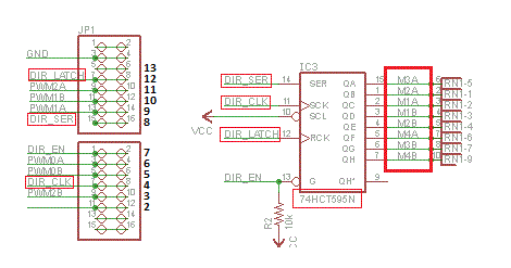

Подскажите люди добрые: нужно управление четыремя DC моторами через про мини
Соединял пины 11-11, 12-12 но в итоге мотор1 молчит Входное напряжение 12В, через него подаю на про мини
lector
Зарегистрирован: 27.05.2015
Добавлю, что скетч выполняется и на 11 пине перепады напряжения 1.8В / 2.4В, на левом L293D на VCC всего лишь 2В

maksim
Зарегистрирован: 12.02.2012
А с чего вы взяли, что достаточно соединить только 11 и 12 выводы?
http://www.freeduino.ru/arduino/files/m-shield_v2_scheme.gif
lector
11 пин точно отвечает за скорость первого мотора
 4, 7, 8 и 12 отвечают за направление
Остальные пины под серво и оставшиеся 3 мотора (Я пока что имел ввиду подключение 1 мотора)
А на схеме видно, что на левой l293d - PWM2A отвечает за работу микры, а M1A и M1B, собственно, за направление.
Вот что то только не понятно, что это за пины на самом шилде ??
И почему ардуинка не выдает ни на одном пине необходимый HIGH для их включения.
maksim
Я спросил с чего вы это взяли.
То есть схемы вам не достаточно, что бы перестать выдумывать как работает шилд.
Может так будет понятнее:
lector
Откуда взял ?
Просто почти на всех сайтах с описанием этого шилда есть такая инфа:
Напряжение на канале для серво: 5В
Основные управляющие элементы: 2 микросхемы L293D и сдвиговый регистр 74HC595
Все 6 аналоговых входов задействованы. Они же могут быть использованы как цифровые порты (с 14 по 19)
Пины 2 и 13 не задействованы.
Пины занятые, только при использовании двигателей (DC или шагового):
Digital pin 11: DC мотор #1 / шаговый #1
Digital pin 3: DC мотор #2 / шаговый #1
Digital pin 5: DC мотор #3 / шаговый #2
Digital pin 6: DC мотор #4 / шаговый #2
Эти контакты заняты при использовании любого из шаговых двигателей:
Digital pin 4, 7, 8 и 12 для управления DC/Шаговыми моторами с помощью сдвигового регистра 74HC595.
Пины занятые при использовании серво:
Digitals pin 9: серво #1
Digital pin 10: серво #2
Теперь немножко яснее. Вижу что сигналы посылаются через микру 74HCT595N, и за нумеровку пинов спасибо
Еще вопросик, за что именно отвечают DIR_LATCH, DIR_SER, DIR_CLK ?
А так - все отлично работает, спасибо :)

PAV, перечитайте пост №12. В особенности второе предложение. На основе той информации, что Вы даете, невозможно дать какой-либо конкретный совет.

Выше maxim привел схему и там, насколько я понимаю, нужно 3 провода только для управления.
Топикстартер спросил за что именно отвечают DIR_LATCH, DIR_SER, DIR_CLK ?  Дали ссылку, я по ней ничего не понял. Можете объяснить, что это такое?
Если бы топикстартер закончил эту тему, тупо написав какие провода куда подключить и вопросов дальнейших бы не было. Так давайте закончим, чтобы остальные, пришедшие сюда, как я, поиском, не мучались в будущем.
Опытным путем определил, что для управления одним двигателем нужно задействовать пины 3, 4, 8. Умом понимаю, что на 3 пин нужно подавать PWM сигнал для управления оборотами. Так может на пины 4 и 8 можно подать +5 или 0 или землю подключить или лампочку с мигалками или бубен, чтобы двигатель крутился в одну сторону, а обороты контролировались ОДНИМ сигнальным проводом по которому передается сигнал PWM?

В общем, друзья, кто пойдет по моим стопам и попадет на эту страницу, избавлю вас от "мудрых" мыслей местной кодлы "умников" (за редким исключением).
MotorShield V1.0 подключить к различным Arduino Nano, Pro, Mega и проч. можно, НО:
Это не так логично, как мы предполагали. Точнее логично, но не просто ;)
Нельзя просто подать PWM сигнал на определенный пин и управлять скоростью.
Нельзя (как, например, на l289n Dual Driver) подключить PWM, на IN1 подать+5, IN2 Gnd и пользоваться - (IN1=1;IN2=0 - едем в одну сторону, IN1=0;IN2=1 - едем в другую сторону, IN1=0;IN2=0 стоим)
Нельзя закоротить, выломать, добавить перемычку, чтобы мотор тупо крутил в одну сторону и управлять чиста PWM.
В MotorShield, за счет того, что можно управлять 4 моторами, решили сэкономить нам пины и использовали  так называемый "сдвиговый регистр", т.е. по сути, чтобы не задействовать 12 пинов (PWM, IN1,IN2)x4  cделали так - под PWM, для управленя скоростью отдали 4 пина
А чтобы выбирать двигатель и направление вращения выделили 3 пина на всех, т.е. сэкономили нам 5 пинов.
Почитать, как эта хрень работает можно тут - http://avrproject.ru/publ/kak_podkljuchit/bascom_avr_74hc595/2-1-0-44
Описание и пример кода, как объяснить шилду, какой двигатель куда крутить и с какой скоростью тут - https://playground.arduino.cc/Main/AdafruitMotorShield#new
В итоге для работы шилда надо задействовать минимум 5 пинов, не считая gnd и питания.
Т.е. для управления двигателем №1 нужно подключить пин 11 для управления скоростью и пины 4, 7, 8 и 12 для управления DC/Шаговыми моторами с помощью сдвигового регистра 74HC595.
Следовательно подключать MotorShield даже для тестов к APM или любой Arduino кроме One, если есть дефицит выходов, бессмысленно и гиморно. С Arduino One работает прекрасно, нареканий не вызывает.
Если нужно порулить двумя двигателями, берите лучше l289n Dual Driver и иже с ним, там все просто (написал выше) либо воспоьзуйтесь советом уважаемого trembo, если нужно подключаться к APM и иже с ним и купите http://arduino.ru/forum/obshchii/arduino-pro-mini-i-motor-drive-shield#comment-346958
