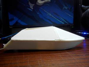

Решил собрать максимально дешевый радиоуправляемый катер из того что валялось дома: потолочная плитка для корпуса, моторы от старых игрушек, винты саомдельные и тп
Радиоуправление наверно на модулях nrf24l01. Хотя если найду приемник от старой игрушки приделаю его, пульт есть
Для начала решил определится какого типа делать катер. было 2 одинаковых мотора, поэтому решил делать катамаран без руля на сревоприводе. регулируя скорость моторов думаю должно поворачивать

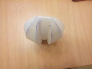

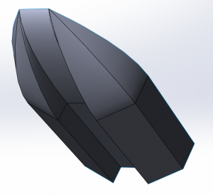

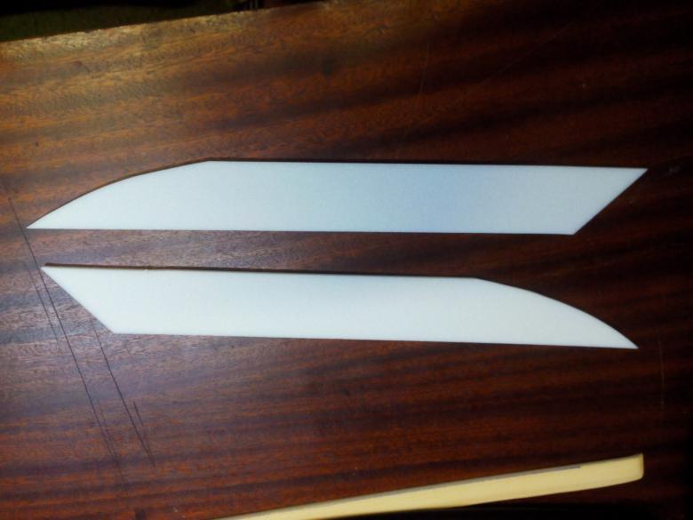

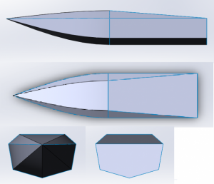

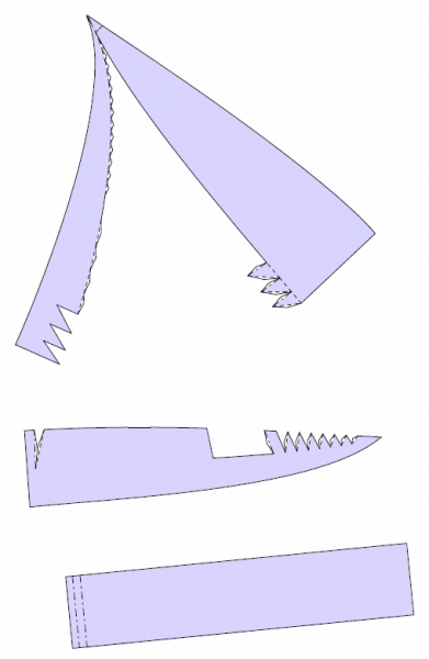

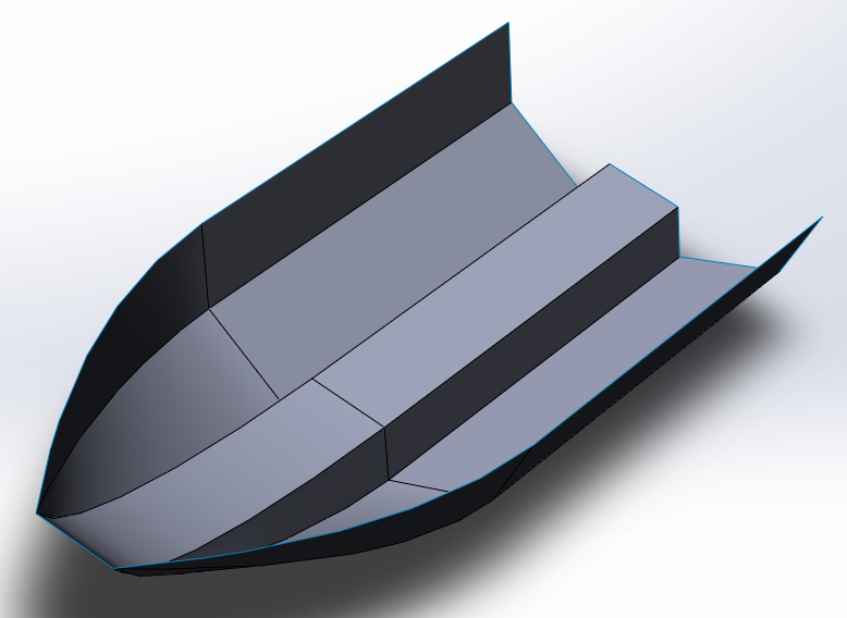

Изначально решил сделат чертеж в solidworks и перегнать его в prepakura designer (обалденная программа, позволяет из 3д модели сделать развертку для склейки из бумаги например). Но я конечно же сделать многовато криволинейных поверхностей, хоть и старался по минимому

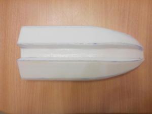

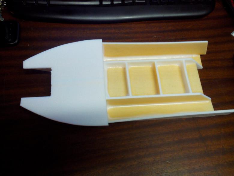

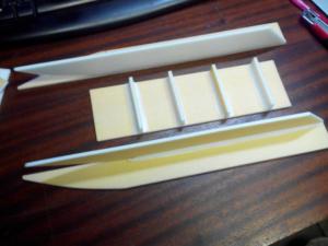

Картинки половины корпуса или как это правильно называется

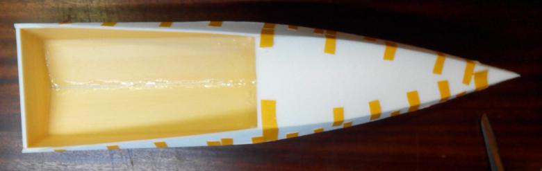

так как прямоугольную и без чертежей могу сделать, решил делать все на глаз
не совсем прямоугольную, но не то что хотелось бы
для склейки применял обычный клей для потолочки и подобного, называется жидкие гвозди
чем мне особенно понравился клей это тем что он густой, и его можно распределить почти как хочешь
к сожалению клей сохнет где то сутки, поэтому пока остановился на этом

проблема плохих выкроек
http://arduino.ru/forum/proekty/radioupravlyaemyi-kater-iz-potolochki?page=17#comment-232584

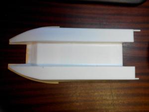

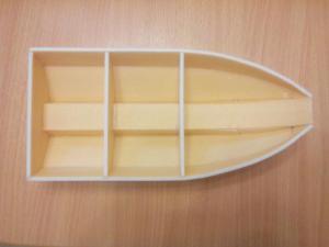

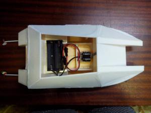

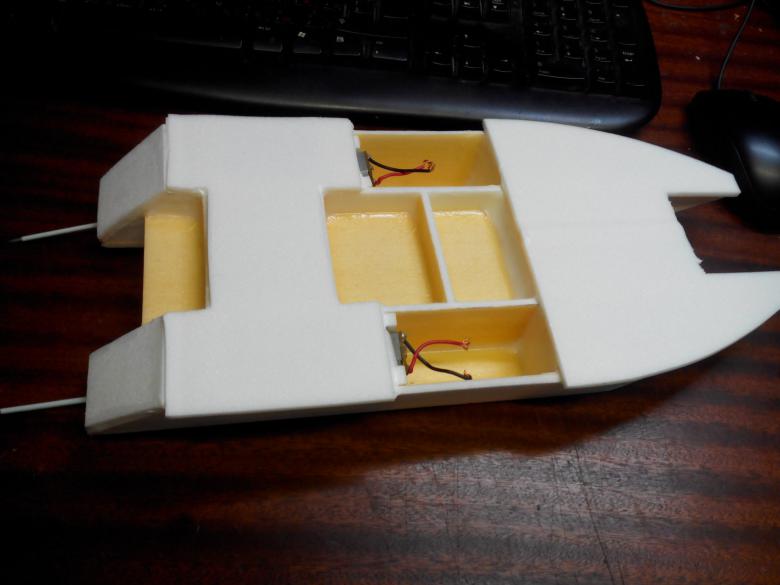

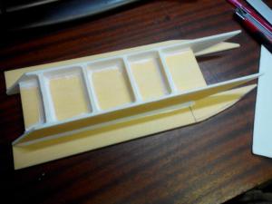

дальнейшая сборка. сделал борта, закрыл перед, сделал там закрытую камеру на всякий случай. не даст утонуть лодке
пришлось делать на верхней крышке кантик чтобы прочно приклеить и загерметизировать

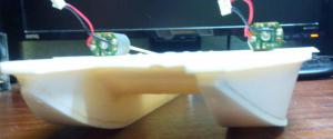

А перемычка между понтонами не низковато? А то будет воды касаться, "прилипать" и "тормозить".
незнаю. посмотрим. просто высоко поднимать не стал чтобы сделать пожестче
но наверно стоило и повыше поднять. вес начинки небольшой, так что надеюсь касаться особо не будет. да и моторы слабоваты, скорости большой я и не ожидаю. но вот троллингом на хищника с него планирую попробовать
это мой первый пробный проект катера. чтобы было понятнее на будущее

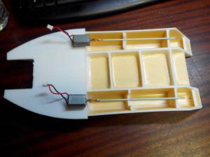

добавил держатель для двигателя и масляные переборки (две крайние. туда залью литол)
двигатель как засохнет клей закреплю дополнительно
сделал валы на двигатели и дырки в корпусе и переборке под них
обрезал корпус до требуемой формы
и снова ждать сутки
залил литол в масляный отсек. закрепил двигатели
дал валу притерется к отверстиям. при напряжении 4.2В ток постепенно упал на каждом с 2А до 1.1А. Крутится достаточно легко
закрыл всю заднюю часть. завтра припаяю винты и буду экспериментировать с ними
попалась мне статья про катер из потолочки. и понравился внешний вид
решил попробовать сделать. сделал 3D модель и выкройку

а зачем литол в два отсека ?
гидрозатвор ?
блиииииииииииин, а экология ? :( а радужная плёнка за буксиром ?
гидрозатвор ?
потому что это корабель и он должен плавать.. а не летать как воздушный шарик при легких порывах ветра :)
от перехлестов конечно не застрахован. но что поделаешь. в основном троллят на небольшие расстояния, небольшая речка или озеро и ведут катер от себя вдоль берега. можно обловить перспективные места без обычной лодки.
насчет размера рыбы. я знаю ряд водоемов где щуки и судака почти нет а окушка много
люди еще на поплавок ловят. там где мелочь. сам и вытаскивает. и подкармливает сам же. и на берег потом привозит
насчет литола да, чтобы не пропустить воду. насчет пленки врядли. я гонял какое то время, пока литол наружу не выходил

склеил второй катер. дополнительно промазал на всякий случай еще раз клеем
на первом закрепил до конца моторы, напаялл винты. проверил в воде. замечательно стартует, но особо не проверишь, моментально врезается в борт ванной. сделаю радиоуправление и надо выходить на воду

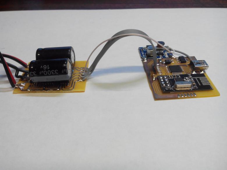

сейчас занят разработкой драйвера, так как моторы на холостом только потребляют 1.1А
в принципе разработал. в симуляторе работает, надо теперь в железе проверить
драйвер оказался сложноватым. многовато деталей. решил собрать попроще
в итоге установил ардуину самодельную на меге8 с nRF24L01, драйвер, преобразователь на 5В, держатель для аккумуляторов
написал программу, проверил работу, пока все хорошо

кстати фото ардуины и драйвера

выявил конечно ряд недостатков. один из самых явных что винты цепляют воздух
на основе полученных данных в ходе тестирования выяснил:
1. масляная камера очень нестабильный вариант, на одном двигателе стало пропускать немного воду
2. моторы нужно ставить на радиатор
3. задний ход не очень нужен, а только для переднего драйвер легко сделать на 1 полевом транзисторе
4. конструкция не очень удачная
5. жидкие гвозди не походят. от воды постепенно размокают

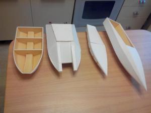

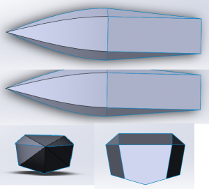

2 вариант что делал ранее тоже не очень понравился

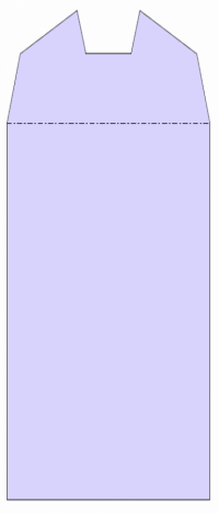

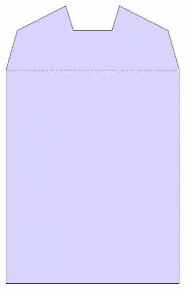

поэтому сделал новый чертеж, а потом еще один на основе предыдущего
так как масштаб легко меняется можно сделать любого размера
я сделал длиной 450мм первого варианта, так как второй только закончил
1вариант 2 вариант (картинку одну не ту вставил, но она также выглядит как у первого варианта)
2 вариант мне больше понравился
если кому понадобится дам выкройки, только пишите какой длины будет катер, чтобы я отмасштабировал и какой вариант
все в скотче пока клей не засохнет

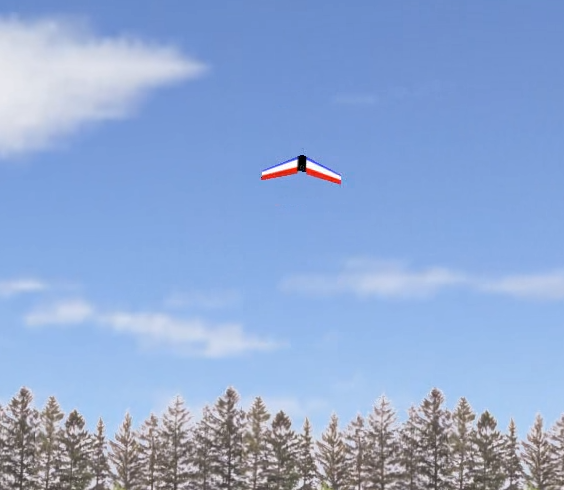

симулятор CRRCSim
не так это просто. еще учиться и учиться
заметил за собой что частенько управляю как будто в гонки играю на клаве: подрулил и отпустил и так далее, в итоге модель не очень аккуратно летит. надо привыкать))

У меня тут возникла сходная затея и любопытно, есть ли требования к материалу корпуса. В наличии куча обрезков ПВХ и цианакриловый суперклей (501). Примерная масса - меньше 10 кг, но больше 3 кг, примерная скорость - 5 км/ч.
конечно. масса очень сильно влияет. первый катер был прилично тяжелее последнего. но и больше конечно.
посдений корпус (крайний справа на фото) намного легче первого, чуть тяжелее последнего собранного катера
можете конечно сделать из пвх, моторы просто мощнее нужны

внутренний вид и тесты на воде. весьма неплохо
