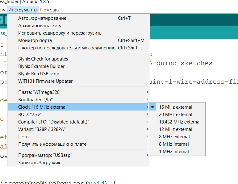

KirillMiM
Зарегистрирован: 24.07.2018
Спасибо, попробую разобраться с фьюзами!
KirillMiM
 и еще вопросик, откуда столько  пунктов в меню иструемнты?(просто 13 лет не сильно разбираюсь как настроить микроконтроллер, но программировать умею)
nikolaki
nikolaki аватар
Зарегистрирован: 14.02.2013
Установи   MiniCore  ( https://github.com/MCUdude/MiniCore      ) и у тебя  появится в инструментах этот пункт. Читай внимательно . Я уже писал про это постом выше.
KirillMiM
Спасибо
