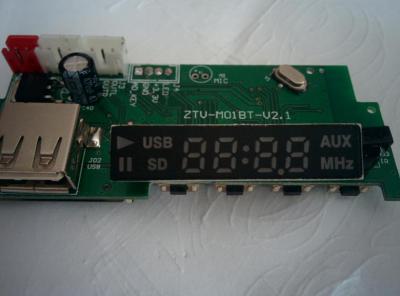

Добрый день) сделал небольшой термостат для измерения температуры, все работает, в монитор порта цифры тепературы выводятся, теперь нужно эти цифры вывести на индикатор. Есть 4 таких индикатора
сами модули не рабочие, а индикаторы нормальные. Собственно вопрос как на этот индикатор вывести цифры если у него всего семь ног?
Может какая библиотека есть, или хотя бы принцип его работы
Ног у него скорее всего с двух сторон по 8.
Он светодиодный?
Если так, то выпаять, взять батарейку, резистор и прозванивать ноги. Полчаса работы и вся распиновка у Вас есть.

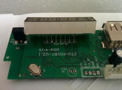

Ног семь, это точно, он светодиодный, батарейкой тыкаешь загораются разные сегменты вместе. Если б там было 12 ног как у обычного индикатора проблем бы не было)
kalapanga
Зарегистрирован: 23.10.2016
Такое ощущение, что их у него действительно только семь. Видел картинки похожих плат, где индикатор без наклона на боку на плате лежит и там всего один ряд из 7 ног.
bizzon
Зарегистрирован: 29.03.2016
Ног семь. А подключение похоже как у жк индикатора с динамической индикацией. Сегменты анодами объединены в группы, а катодами в 3 линии. Или наоборот. Наверное. Надо погуглить динамические жк. На хабре как-то недавно видел.

kalapanga, Там их семь, могу повернуть и сфоткать Это какие-то космические китайские технологии =) все семь пинов идут к ножкам контроллера и все, как что работает хрен побидишь
Вызвоните Всё аккуратно и выложите раскладку: что куда подаётся и что загорается. Только полностью.

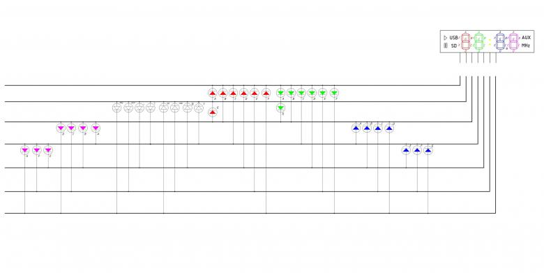

Igor307
Igor307 аватар
Зарегистрирован: 28.06.2018
Как и обещал раскладка всех пинов, спасибо большое за ссылку bizzon она пролила свет по поводу работы данного индикатора. Вот собственно что получилось
Долго думал как все оформить, и на бумаге пытался, в итоге сделал как в примере по ссылке bizzon
В нормальном разрешении https://yadi.sk/i/A7PXmn-q3YZBT8
Ну, вот, видите. Теперь понятно как с ним работать. Вам понятно, или подсказать? С этого (прозвонки) всегда начинать надо.

Igor307,
для начала держите схему, на которой я сделал свои пометки.
Во-первых, я пронумеровал пины и впредь, мы с Вами будем разговаривать в терминах этих номеров.
Во-вторых, я разбил все светодиоды на 8 блоков и их тоже пронумеровал. К сожалению, вовремя не хватило ума пронумеровать их буквами и их номера совпадают с номерами пинов. Ну, да Бог с ним, я буду писать всегда "пин №1" или "блок №1" и Вы будете понимать, о чём речь.
Теперь я готов рассказать Вам, как всем этим управлять. Только скажите мне, насколько легко Вы программируете? Вам только логику рассказывать? Вы реализовать-то её сумеете?
И ещё, похоже на то, что коллега SLKH прав и там есть встроенные резисторы. Вы знаете как это проверить при помощи одного резистора и мультиметра? Или рассказать подробно? Для нас это важно. Важно и знать есть ли там резисторы, и какие там токи.
Ну, и наконец. Для работы с этим дисплеем потребуется 4-канальный три-стайт буфер (или два двухканальных, шестиканальный тоже подойдёт, что найдёте). Например, CD74HC125 по идее должен подойти, но сейчас этого нельзя сказать. О буфере можно будет говорить, когда мы будем знать токи, которые там текут.

SLKH пишет:
смотрим на простой вариант: 3 вывода, 6 диодов.
Хватит нести херню и отсебятину... Схему на помойку... нет там никаких резисторов...

SLKH
Зарегистрирован: 17.08.2015
ssss пишет:
SLKH пишет:
давай свою, без резисторов.
