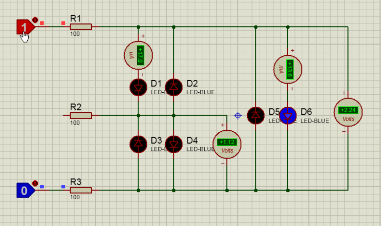

Добрый вечер) померял все как вы и говорили и вот что получилось
Вам надо решить, Вы делаете с буфером или так, как советует dosikus? Просто не хочется терять кучу временни на описание, если Вы решили делать по-другому.
В идеале конечно сделать без буфера, подключил 6 выводов к ардуине и все, но если нет можно и буфер купить. Хотя тогда проще индикатор купить на 12 пин)) даже не знаю
Ну, тогда делайте как посоветовал dosikus. Собственно разница только в том, что с буффером можно включить несколько светодиодов одновременно, а с чарлиплексингом придётся включать строго по одному.
Чтобы застраховаться от возможного большого тока (о котором тут говорили коллеги), поставьте какие-нибудь резисторы на все пины (ну, например, по 100 Ом - достаточно, в смысле сами резисторы - 50, но они же у каждого пина). И всё будет работать.

на второй схеме ток пойдет через те же 3 диода, независимо от комбинации сигналов на входе.
Может пойти, а может и нет. Зависит от величины логических уровней и прямого падения напряжения на светодиодах. Если, например, падение напряжения на каждом светодиоде равно 1.8 вольт, а логические уровни 0-3.3в, то через два последовательно включенных светодиода ток течь не будет. То же самое можно будет сказать и в случае пятивольтовой логики и светодиодов с падением больше 2.5в.
Откуда ему взяться... если два последовательных светодиода шунтированы третьим... На нем будет 2 вольта... а на двух последовательных по 1 вольту...

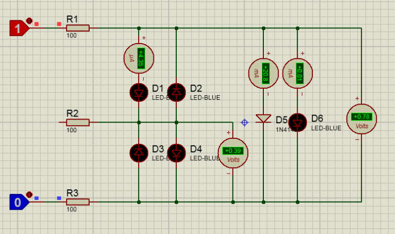

"Читай #64, там уже один обжогся на таком и признает. На кремниевом падает 0,7В, так, для справки."
Там к вашему сведению, совершенно другая картина - ток не выходит за разумные пределы.
С вашим бредом получаем сие:
Для таких одаренных как ты в эмуле даже спецем цвет у обозначения на схеме меняют когда оно не светится. И оно всеравно нихрена не помогает я смотрю. Писец тупари пошли.
А теперь внимательно смотрим на амперметр который установлен последовательно с "кремнивыем" диодом, и читаем о максимально допустимым токе вывода.

смотрим на простой вариант: 3 вывода, 6 диодов.
"в один квант времени задействованы только 2 пина - один в Hi второй в Low остальные в Hi-Z" - при этом ток идет через 3 (три) диода.
У Вас схема неверная.
а на схеме из #21 - это число будет менятся, соответственно, и яркость сегментов.
Пусть для определенности резисторы по 1 кОм, питание 5 Вольт, а падение напряжения на диодах 2 Вольта.
Распишите, какие будут напряжения и токи при Pin1 = 5V, Pin2 = Z, Pin3 = 0V.
И ваще... апноте от Микрочипа по этой херне уже хрен сколько лет... а пацаны сопливые все спорят... с Микрочипом... ))))))))
Точно. Шунтирующее свойство я по невнимательности не принял к сведению.
И не факт что токоограничительные резисторы имеет такой же номинал да и установлены ли вообще, так что реальный ток может быть в несколько раз ввше.

Оно обиделось :) Так че там, пишеш, диодом кремниевым погасить сегмент светодиода - дичь? ;) 6мА теряем!
