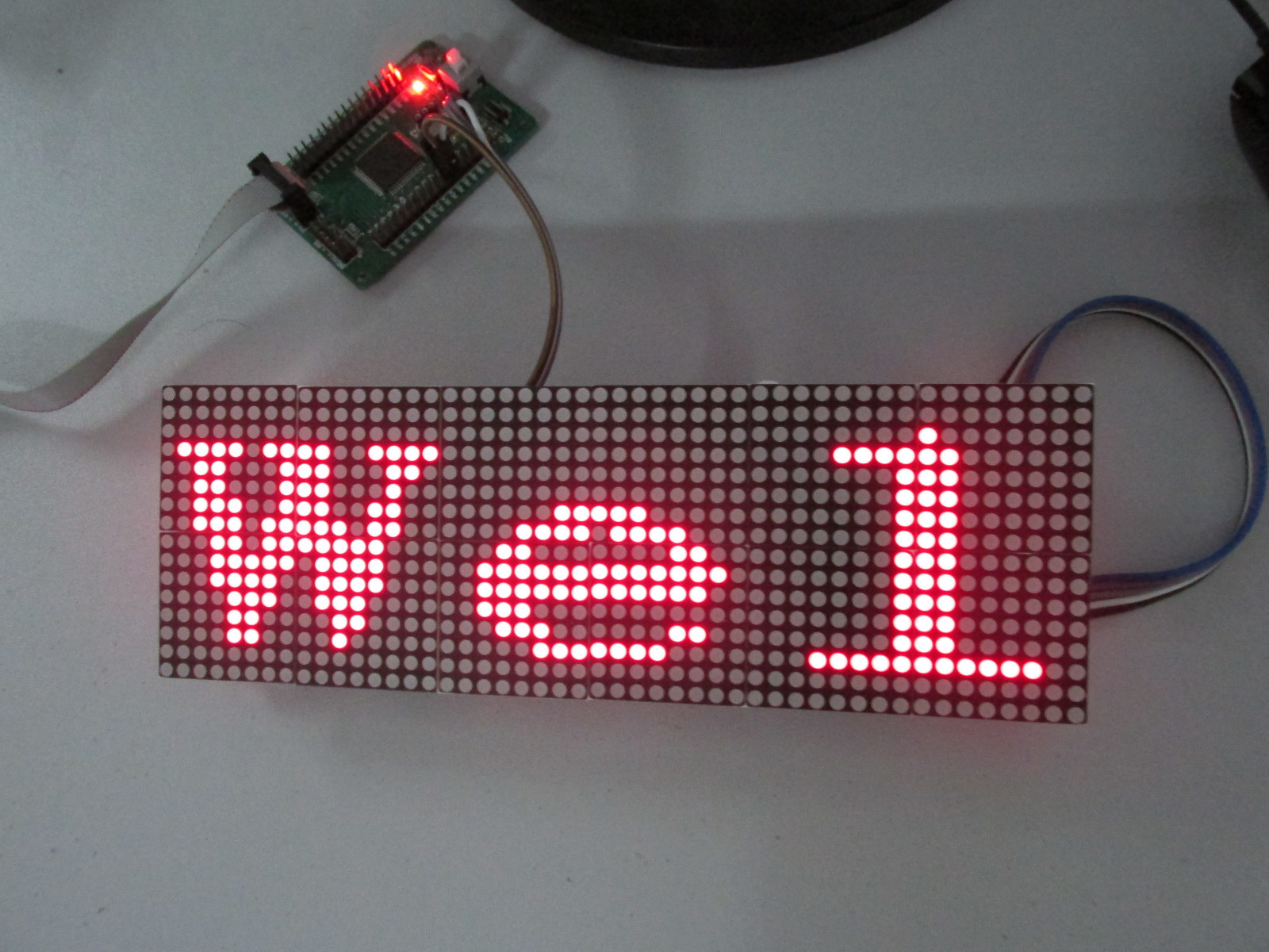

Хочу типа такого сделать:
Такие модули более удобные для соединения в матрицу, но думаю пойдет и с моими, главное разобраться как на них изображение ворочать вокруг своей оси, так как они будут "головами" друг к другу в рядах соединятся. Я так понимаю какую-то библиотеку придется переделывать?
