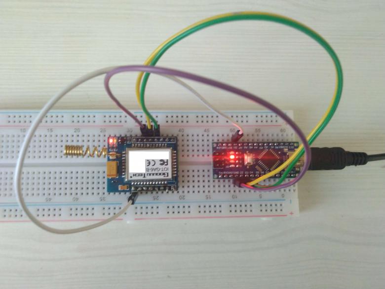

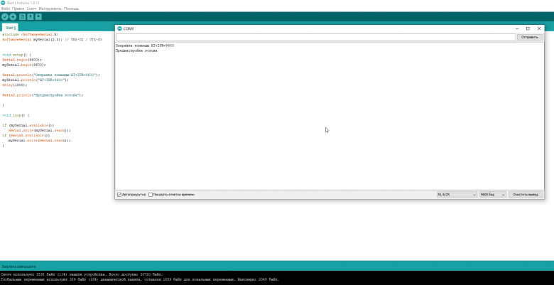

Выбрал пока для старта:
1. Arduino Nano
2. Модуль GSM/GPRS Goouuu Tech IOT-GA6-B
Почему не отправляется СМС ?
#include <SoftwareSerial.h>
              // NANO | GSM
              // 5V | VCC
              // GND | G
#define D2  2 // D2 | UTX
#define D3  3 // D3 | URX
SoftwareSerial gsm(D2, D3);
String number = "+79XXXXXXXX"; // Принимаемый номер телефона
  Serial.println("Старт системы...");
  gsm.begin(115200);
sms();   // Отправка sms
void loop() {}
//----------- GSM Функции ----------
void sms()
  Serial.println ("Отправка смс");
  gsm.println("AT+CMGF=1\r"); // Перевод модуля в режим работы с тектовыми сообщениями
  gsm.println("AT+CSCS=\"GSM\"\r"); // Включение GSM кодировки
  Serial.println ("Установка номера");
  gsm.println("AT+CMGS=\"" + number + "\"\r"); // Отправка SMS
  String SMS = "SMS.....";
  gsm.println(SMS);
  delay(100);
  gsm.println((char)26);
 Serial.println ("Смс отправлено");
Подключение: NANO по USB к компьютеру
NANO | GSM 5V -> VCC GND -> G D2 -> UTX D3 -> URX
А так же пробовал и отдельно питать модуль GSM/GPRS Goouuu Tech IOT-GA6-B
Блок питания OUTPUT 12V 2A -> DC–DC понижающего преобразователя D-SUN Входное напряжение: 7 - 28 В Выходное напряжение: 5 В Выходной ток: 0 - 3 A -> Модуль
В мониторе порта:
Старт системы...
Отправка смс
Установка номера
Смс отправлено
Но смс не приходит.

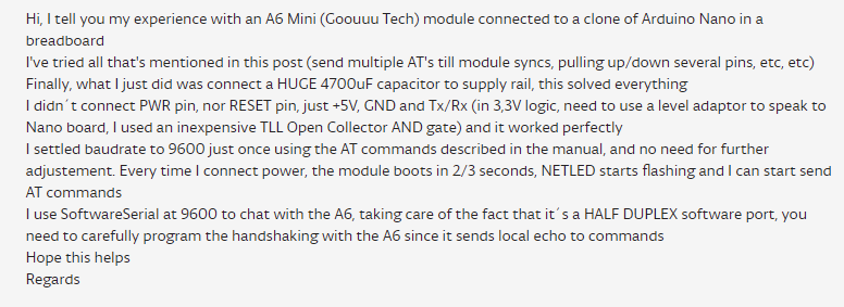

Но и вот тут у парня всё работает на 115200:
1. https://www.youtube.com/channel/UCYGK6xzxWoTKrpHLPDqs5Mg
2. https://github.com/arifroboshoptech/UNO-GSM-GA6-B/blob/main/GA6-B_GSM/GA...
interesuyushchijsya пишет:
Ой, исправил на 9600
Исправлять на не "на 9600", а на ту скорость, с которой работает Ваш модуль

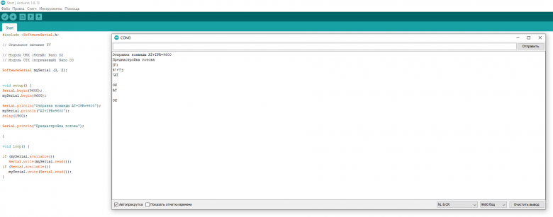

это вы от этого кода какие-то ответы ждете? - с чего бы?
Посмотрите внимательно - сначала вы долго долбите модем разными командами, не читая ответов. После последней команды ждете 1.5 секунды - и только потом начинаете слушать модем. А что там слушать к тому моменту? - если модем вам что и говорил. то уже давно закончил :)
выкиньте из этого кода все команды, оставьте только это:
SoftwareSerial gsm(2, 3);
  // Open serial communications and wait for port to open:
  gsm.begin(9600);
void loop() { // run over and over
  if (gsm.available())
    Serial.write(gsm.read());
  if (Serial.available())
    gsm.write(Serial.read());
прошейте ардуину, подключите к компу, откройте в Ардуино "Монитор порта", настройте скорость на 9600 и попробуйте дать модему команды ыручную, начните хотя бы с "АТ" . Вот тогда и увидите, отвечает что-то модем или нет

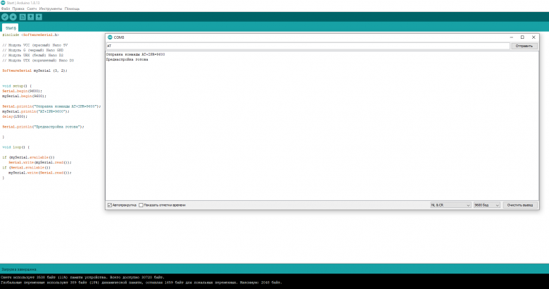

interesuyushchijsya
Зарегистрирован: 10.04.2021
b707 пишет:
Пробую отправлять "AT" как с ковычками , так и без них, ничего не происходит.
- Позвонил на всякий на ту симку что там стоит, она "не в сети"
Постоянно горит красный и мигает зелёлный.
отправлять AT без кавычек, латинскими заглавными буквами, в терминале перевод строки поставить NL & CR. Строку AT отправлять 10-15 раз подряд, иногда модем отвечает не сразу
если все равно нет ответа - то либо с проблемы с подключением, либо скорость не та, или модем совсем не стартует. Пока модем в терминале не ответит - пробовать какие-либо скетчи в ардуино абсолютно бессмысленно
b707 пишет:
отправлять AT без кавычек, латинскими буквами, в терминале перевод строки поставить NL & CR
Дополню: лучше заглавными буквами. А скорость можно подбирать, пробуя по очереди. Мне как-то модем  с 19200 попался.

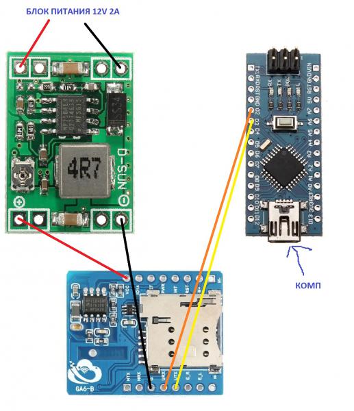

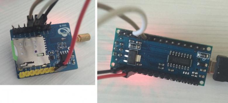

interesuyushchijsya
Данный модуль должен сам регистрироваться в сети при подаче питания ?
- вставляю сим в телефон - в сети
- вставляю в модуль - не в сети
Подключение модуля пробую 2
1: От Nano
VCC модуля -> 5V nano
G модуля -> GND рядом с VIN nano
URX модуля -> D2 nano
UTX модуля -> D3 nano
2: Отдельно
VCC модуля -> D-SUN +
G модуля -> D-SUN -
1: От Nano
Нано подключите к компу по USB, никаких других блоков питания не нужно. Этот модем мало потребляет, ему питания от USB вполне достаточно
RX TX попробуйте и так, как нарисовано. и наоборот - иногда китайцы подписи путают
Кстати,  СИМка какая? - должна быть обязательно 2G. А сейчас стали появлятся операторы, у которых 2G уже нет, например российский Теле2. Такая СИМка в этом модеме работать не будет

А такое разве может решить проблему ?
Перевод Google Translate
Сам топик тут https://forum.arduino.cc/index.php?topic=422375.0
- Именно это сообщение последнее в топике.
Привет, я расскажу вам о своем опыте работы с модулем A6 Mini (Goouuu Tech), подключенным к клону Arduino Nano на макетной плате.
Я перепробовал все, что упоминалось в этом посте (отправьте несколько AT, пока модуль не синхронизируется, потяните вверх / вниз несколько контактов и т. д. и т. д.)
Наконец, я только что подключил ОГРОМНЫЙ конденсатор 4700 мкФ к шине питания, это решило все, что
я не подключал ни к контакту PWR, ни к контакту RESET, только + 5V, GND и Tx / Rx (в 3,3V логика, нужно использовать адаптер уровня для разговора с платой Nano, я использовал недорогой TLL Open Collector AND gate), и он работал отлично.Я
установил скорость передачи на 9600 только один раз, используя команды AT, описанные в руководстве, и нет необходимости в дальнейшей настройке . Каждый раз, когда я подключаю питание, модуль загружается через 2/3 секунды, NETLED начинает мигать, и я могу начать отправлять AT-команды.
Я использую SoftwareSerial на 9600, чтобы общаться с A6, заботясь о том, что это программный порт ПОЛУДУПЛЕКСА, вам нужно тщательно запрограммировать квитирование с A6, поскольку он отправляет локальное эхо командам.
Надеюсь, это поможет.
С уважением.

Может какое то более хитрое подключение нужно ?
- У меня так
Так.... а земли ардуино и модуля кто обьединять будет?? Без этого точно ничего не заработает
И я же вам написал - не надо внешних БП, питайте модуль от пина 5в на Нано, а нану - от Usb
Ура! К 28-му посту Вы расщедрились на схему подключения, которая должна была бы быть ещё в самом первом!
Вот сколько раз зарекался требовать схему, скетч и фото сразу. Не хочет ТС рисовать и выкладывать - лесом! Но, каждый раз ... не зря говорят: "Зарекалась свинья дерьмо не есть, идёт, а оно лежит ..."
В общем с такой схемой работать не должно и не будет.
Во-первых, я Вам уже писал вчера (#9), что у Вас перепутаны TX и RX, Вы мне солгали, что на самом деле всё правильно (#10).
Во вторых, земли ардуины и модуля должны быть соединены.

interesuyushchijsya
b707 пишет:
Так.... а земли ардуино и модуля кто обьединять будет?? Без этого точно ничего не заработает И я же вам написал - не надо внешних БП, питайте модуль от пина 5в на Нано, а нану - от Usb
И так и так пробовал, но много где вычитал что нужно отдельное питание.
- Сделал по вашему.
Вот так:
В отдельном питании нет ничего плохого, но линии GND обязаны быть объединены!

- Это комментарий к фото
Модуль | Nano
G (сиреневый) GND
VCC (белый) 5V
URX (желтый) D2
UTX (зеленый) D3
И скетч:
SoftwareSerial mySerial(2,3); // URX-D2 / UTX-D3
mySerial.begin(9600);
Serial.println("Отправка команды AT+IPR=9600");
mySerial.println("AT+IPR=9600");
delay(1500);
Serial.println("Преднастройка готова");
if (mySerial.available())
   Serial.write(mySerial.read());
   mySerial.write(Serial.read());

Сейчас выполнил все рекомендации
Вот такой скетч - 0 эмоций в мониторе порта на отправки "AT"
// Модуль VCC (красный) Nano 5V
// Модуль G (черный) Nano GND
// Модуль URX (белый) Nano D2
// Модуль UTX (коричневый) Nano D3
SoftwareSerial mySerial (3, 2);
delay(1500);

interesuyushchijsya
Уфффф)
Вы сказали повторить, я повторил)
- И всё заработало.
На питании от Arduino Nano - вообще 0 эмоций.
Но так как я не знал про общий минус, куча ???? у меня появлялось на отдельном питании модуля.
А подключив сейчас общий минус и отдельное питание - получаю вот что xD
Урррряяяяя
