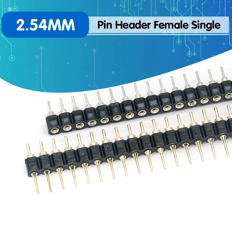

Вот , смотрите, с таким модулем я дела не имел, но в том, о чём я буду говорить, все GSM модули похожи.
Они жрут большой ток, но не постоянно, а "рывками". То маленький, ту вдруг хрясь пару ампер. При таких скачках тока соединения в макетке могут искрить и вообще там много чего может быть.
Т.е. первое, что Вам нужно (даже пока без пайки) здоровый конденсатор на питание модуля (100, а лучше 220-470 микрофарад).
Я экспериментировал с SIM800 и он у меня вроде и работал, но жутко нестабильно. То соединяется, то отказывается, то разрывает. Причём, не особо предсказуемо. Тогда я сделал для него вот такую отладочную плату.
Модуль и ардуина втыкаются на цанговых разъёмах (именно цанговых, а не таких, как на Uno напаяны, те - считай, та же макетка). Однорядные разъёмы вдоль ардуины (тоже цанговые) для втыкания туда круглых дюпонов (если надо). Разъём чуть дальше от ардуины - земля. Вернее, там каждый пин через резистор соединён с землёй (длинная SIP микросхема на переднем плане - как раз пачка резисторов), т.е. светодиод можно воткнуть на любой пин прямо в эти разъёмы. Кнопка справа - Reset модуля.
И с тех пор не видел ни одного сбоя. Отлаживал и смс, и голос, и запись разговоров и закачку Интернета через GPRS - всё как часы работает.

Там только важно, чтобы "ноги" Нане и модулю припаивать не плоскими гребёнками, а круглыми. Плоские в цанговые разёмы не лезут. А круглые лезут и отлично держатся.

Вот такие цанговые желательно или какие по их каталогу ?
МОжно и такие, но они дорогие. 20 пинов за 26 рублей ... вот тут 40 пинов за 14 рублей есть (и это первое. что попалось, если поискать, можно и лучше найти), к тому же у этого же продавца правильные "папы" имеются в том же лоте.
Обратите внимание, что "папы" круглые! Это важно. Обычные квадратные (которые под все джамперы пихают) в эти цанги не полезут! Разумеется, паять "пап" надо коротким концом к плате, длинным в "маму" пихать.
У меня на таких соединялись две платы - основная и плата экранчика на семисегментниках. По краям стояли по одному ряду с каждого края. Платы, кончено, самогонные, мож где чего не очень ровно, но задолбало, что иногда уголок отходит, экран дуреет. Подожмёшь пальцем - нормально. Перешёл на цанги. Только их побольше надо. Две-три держать не будут. А штук восемь-десять (а если межплатно, то 8 с одного края платы и 8 с другого) - отлично.

Контакт всегда есть. легко устанавливается и вроде относительно не дорого. а с цангами конечно круто но выходит. Но надежные они очень по конструкции.
Чип и Дип смотрю...
https://www.chipdip.ru/product/scsl-20
