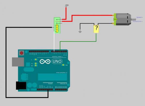

Посоветуйте, пожалуйста. Необходимо поставить датчик в цепи двигателя, который будет давать сигнал на ARDUINO при изменение тока-сопротивления.  Пример: гаражные ворота... Отсечка которая предохраняет от попадания под створку авто или человека.
Также будут интересны другие варианты решения данной задачи.

Нужен  просто замер тока , когда двигатель перегружен - он жрет больше

  Один из вариантов: применяется датчик ACS712. Его выходное напряжение зависит от протекащего через него тока. Читаем аналоговым входом напряжение и принимаем решение об обесточивании двигателя. Нужно учесть, что если софт сбойнёт, то полу-чится ситуация "кто те выхватил вовремя руку/ногу - я не виноват". Для предотвращения такой ситуации нужно аппаратное отключение.

Спасибо. Я прочитал про этот датчик. И тоже прихожу к мнению, что нужно механическое прирывание...

ну чтобы софт не использовать для выключения, тотже 712 можно подключить как датчик перегрузки, в даташите пример...выход схемы на отключение двигателя..или что то механическое смотреть, типа муфты с микриком

Где можно найти скечь под ACS712 с удобным вариантом настройки рабочего тока? Если есть примеры скиньте пожалуйста.

я бы сделад дублирующую защиту:
1. ардуина с датчиком тока - шунт или acs712 настроенная на отключение при токе X - подобрать экспрериментально
2. в цепь питания мотора поставить предохранитель на ток срабатывания X * (1.5 - 2)
можно востонавливаемый типа такого http://dx.com/p/2-pin-thermal-overload-protection-circuit-breaker-10-pie...
если вдруг не сработает ардуина - сработает предохранитель, но тогда система сама уже не вернется в рабочее состочние - нужен будет или пинок или замена плавкого предохранителя
кстати в ардуине надо запустить watchdog, для этого надо будет заменить загрузчик, например на optiboot, у которого нет проблем с watchdog
