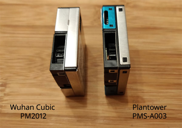

Фотосравнение
Как можно видеть на фотографиях - оба датчика внешне (и, возможно, внутренне) очень похожи и это характерно для продукции Wuhan Cubic. Например, PM2008 похож на PMS-7003, а PM2009 на PMS-6003.
Основное различие я вижу в месте расположения выдува. У PM2012 он располагается с противоположной от отверстия воздухозаборника стороны. Уровень шума от миникулеров обоих датчиков сопоставимый и очень низкий.

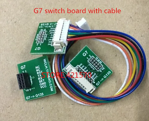

Вследствие некоей конструктивной близости продуктов Plantower и Wuhan Cubic переходные адаптеры для сенсора PMS-A003 подходят и для PM2012. К моему PMS-A003 продавец положил переходник G7->G135 и он прекрасно подошёл и к PM2012.
Так же должен быть неплох такой:
Лично я заказал 1.27mm SMT female connector и припаял к SOP-14 board (уже были в наличии). Всё работает, если заизолировать места пайки. Корпус датчика всё-таки из жестянки...

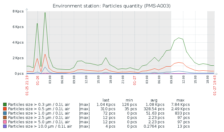

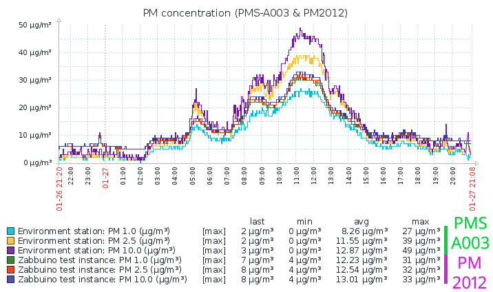

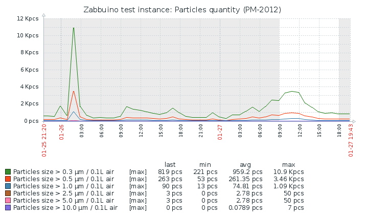

В целом PMS-A003 схож с PM2012 (кто у кого переманил разработчика - дракон его знает), что и видно по графикам. Первый - имеет более резкую реакцию на изменение среды, а в последнем, видимо применён какой-то программный сглаживающий фильтр. Так же - у него показания концентраций более "плотно" следуют рядом (см. график "PM concentration").
Непонятен остался один момент: при нулевом количестве частиц PM2.5 концентрацию датчик выдаёт в 4.0 ug/m^3.
Примечание: Plantower находится в постоянно включенном состоянии около одного года.
Концентрации пыли.
Измерение кол-ва частиц по шести каналам сенсором Plantower PMS-A003
Измерение кол-ва частиц по шести каналам сенсором Plantower PM2012
